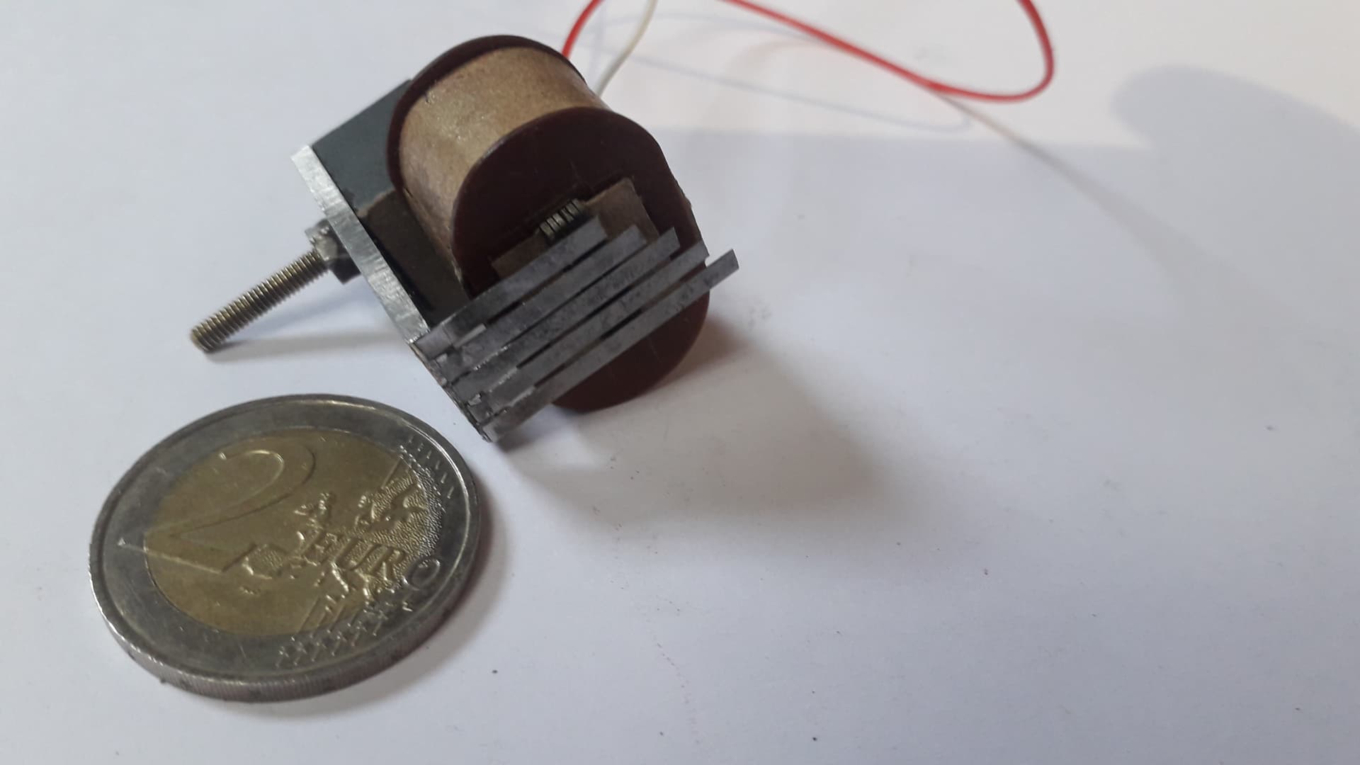

Je suis en train de fabriquer et d’expérimenter ce petit machin électromécanique. Le principe : une bobine alimentée par une tension de fréquence "musicale ",quelque centaines de Hertz,peut mettre en vibration une lame de dimensions bien precises.Cette lame peut etablir un contact et commander un relais.
Mon bidule possede 5 lames, animées par 5 fréquences différentes, 317Hz,378,460,519,565 Hz,peut commander 5 actions differentes…
Pour l’instant c’est un generateur BF qui alimente la bobine .
On peut imaginer un emetteur, dont la HF est modulée par ces 5 fréquences…
Un recepteur les detecte et commande ,droite/gauche,avant/arrière…
C’est de la radiocommande de modèles réduits des années 50…:smiley:
Pas sûr d’arriver au bout, mais avec cette canicule, trop dur d’aller à la plage,alors ça occupe à l’abri…

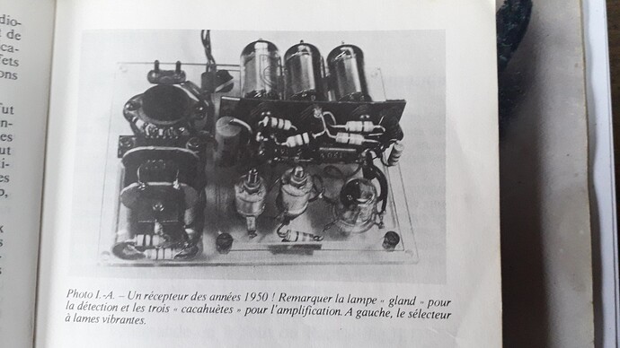

J’ai, dans mes bouquins d’époque, plusieurs volumes concernant la télécommande des modèles réduits.
J’avais (vers 1960) commandé une vedette de 1m50 (bateau) avec un sélecteur décrit dans l’un d’eux, de 12 lames et à lampes ! ! !
Je vais essayer (c’est pas gagné avec le déménagement actuel) de les retrouver tous (ils sont sûrement ensemble) et vous ferai des photos des pages correspondantes . . .
C’est très bien comme sélecteur mais le temps de réponse est assez long et on ne pouvait pas prendre ça pour des avions . . .

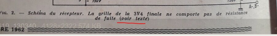

Il y a un truc qui m’intrigue dans le schéma fourni: la bobine du sélecteur est à la fois parcourue par la tension d’anode de la 3V4 et les tensions alternatives, comment se fait le tri…?
Pour l’instant je n’ai testé qu’avec une tension de 3V issue de mon GBF…

Le courant d’anode magnétise légèrement la bobine, et l’alternatif fournit le reste de l’énergie manquante pour faire vibrer la lame correspondante.

par contre j’aimerais bien l’explication de l’absence de Rg1

Redressement par saturation de la diode grille cathode.
Polar automatique en classe C
Principe peu fiable!
Dans l’article,l’auteur espere beaucoup sur le courant de fuite du condo de liaison…le commentateur, français, preconise une R de plusieurs Megohms…
Artice du Haut Parleur, 1962…
