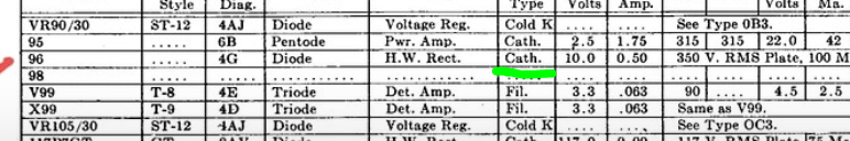

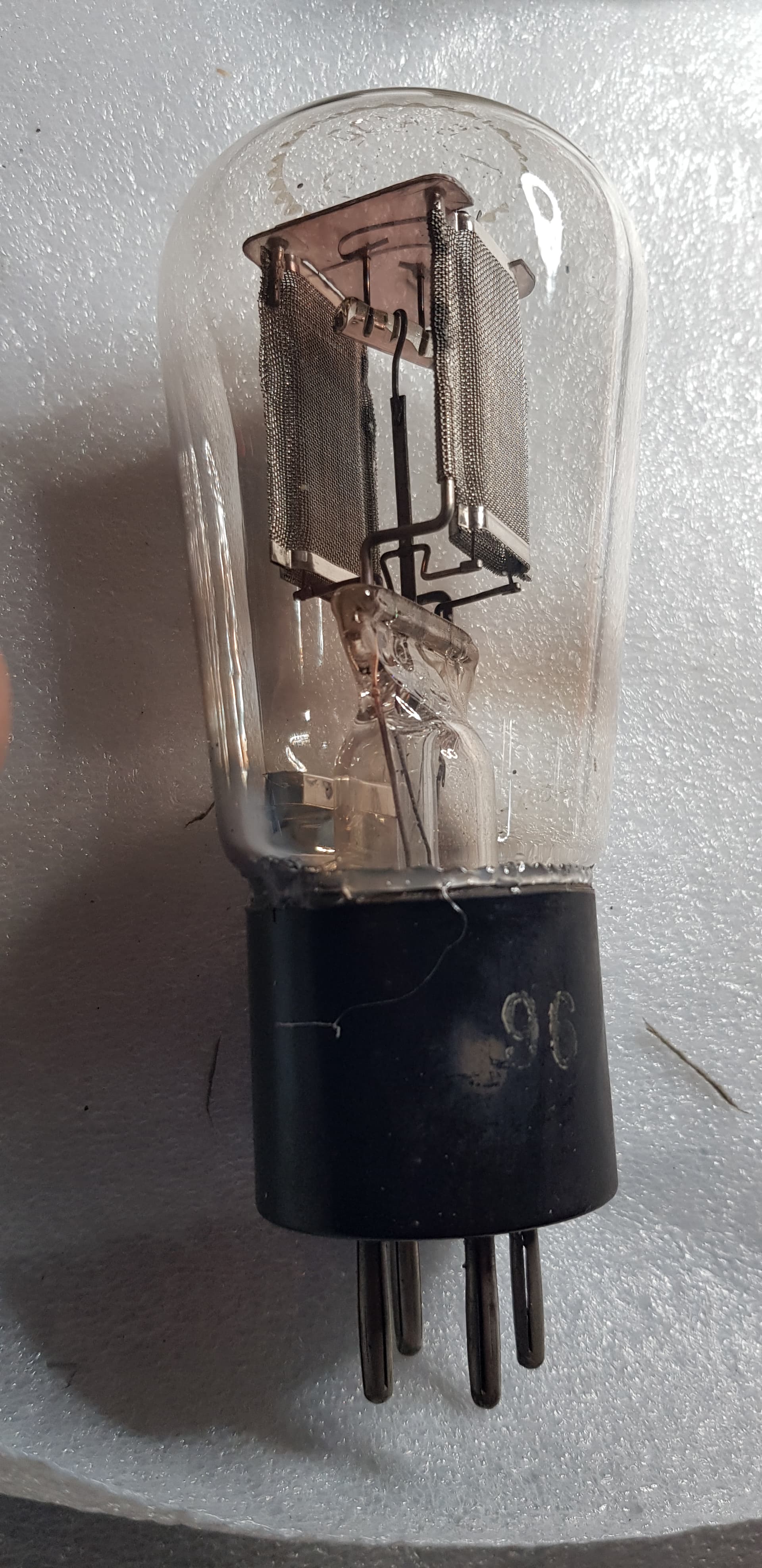

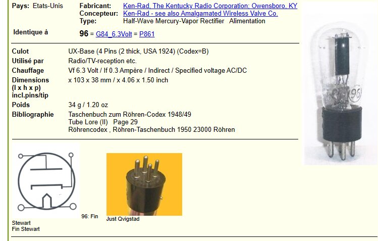

Bonsoir, j’ai ce tube dont la référence est effacée, mais sur la bakelite il est inscrit « 96 ».
Est ce bien une diode de ref. 96.

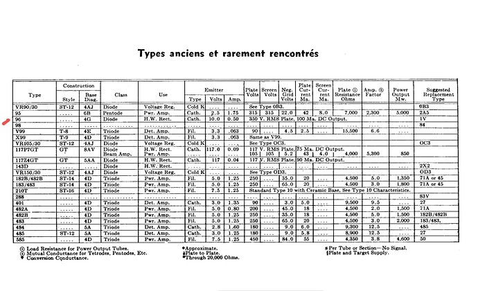

Rien trouvé sur le net, à part sur le catalogue Sylvania.
Bonne soirée.

le tube en photo est a chauffage direct on ne vois pas bien s’il est monoplaque ou biplaque
et la doc indique une cathode ?
sur RM aussi et il indique monoplaque

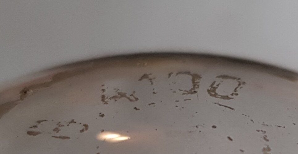

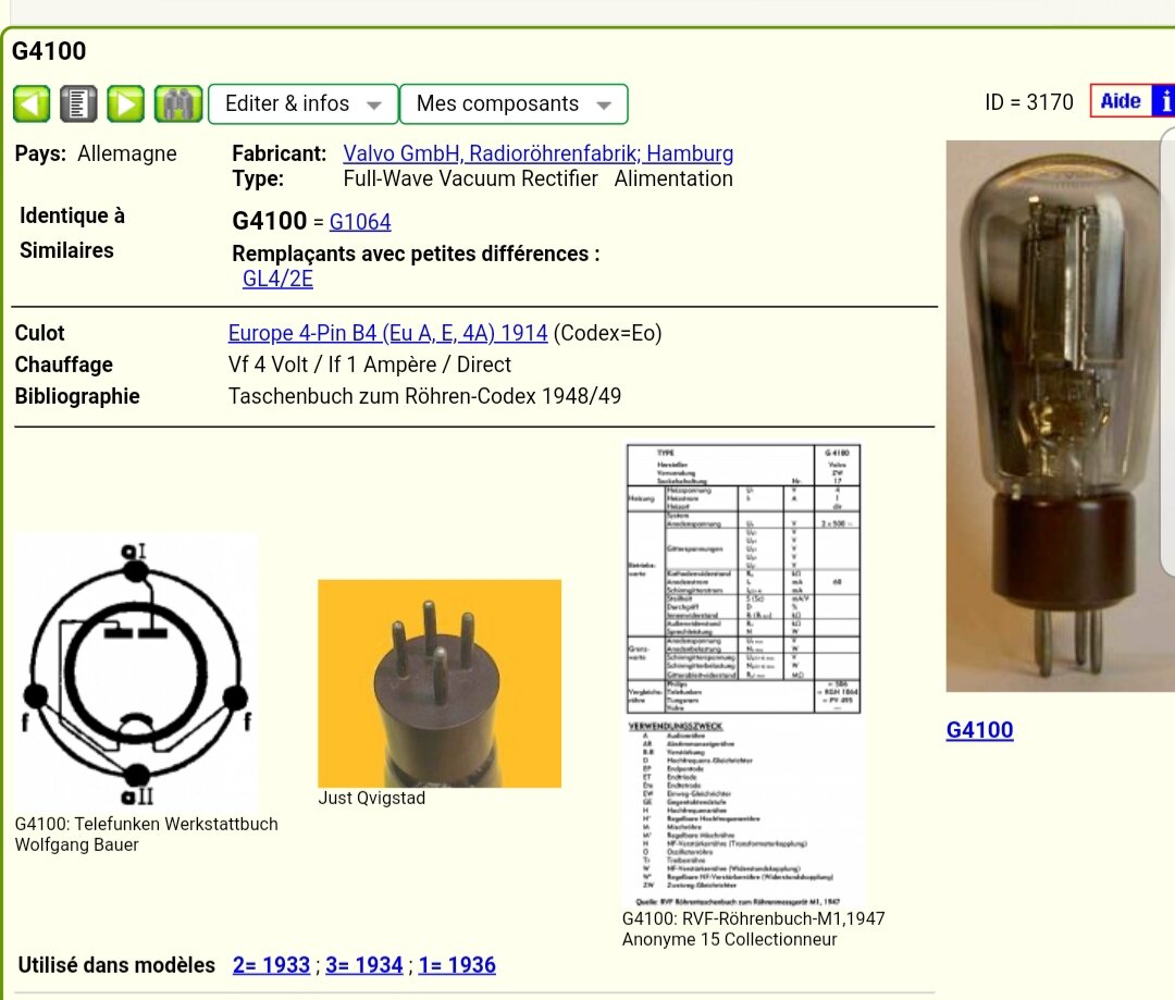

C’est une Valvo G490 selon le logo au sommet :
C’est une redresseuse biplaque équivalente de la 506 Philips :
https://www.radiomuseum.org/tubes/tube_g490.html
96 n’est que le numéro de série noté également sur le carton, pour la garantie.
Merci, la seule chose lisible sur le dessus!
Et le filament correspond (non coupé).

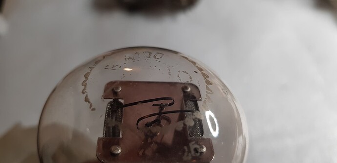

Trop petite pour une 1561, les anodes de cette lampe, plus puissante que la 506, sont plus longues.
Merci!!! :slightly_smiling_face:

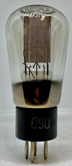

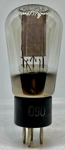

Ou éventuellement la G1064 également Valvo, équivalente à la 1805 Philips, voir les images de cette vente eBay :

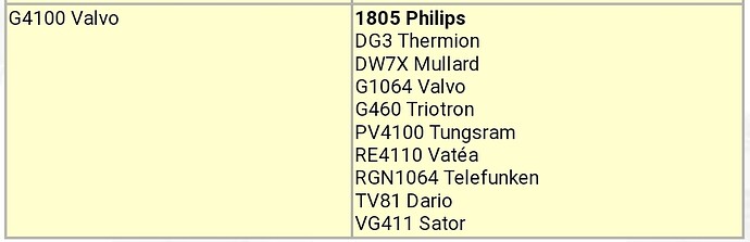

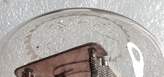

En fait j’ai vaguement déchiffré les caractères effacés et j’ai trouvé G 4100.
Elle existe!
Donc G1064 c’est idem.
Mais le prix sur labaie, c’est n’importe quoi!

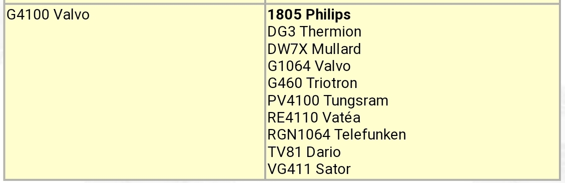

Oui c’est bien cela, en voyant le dessus sur la dernière photo, Valvo G4100 avec ces équivalences tirées de tsf-radio :
