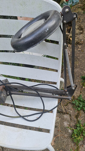

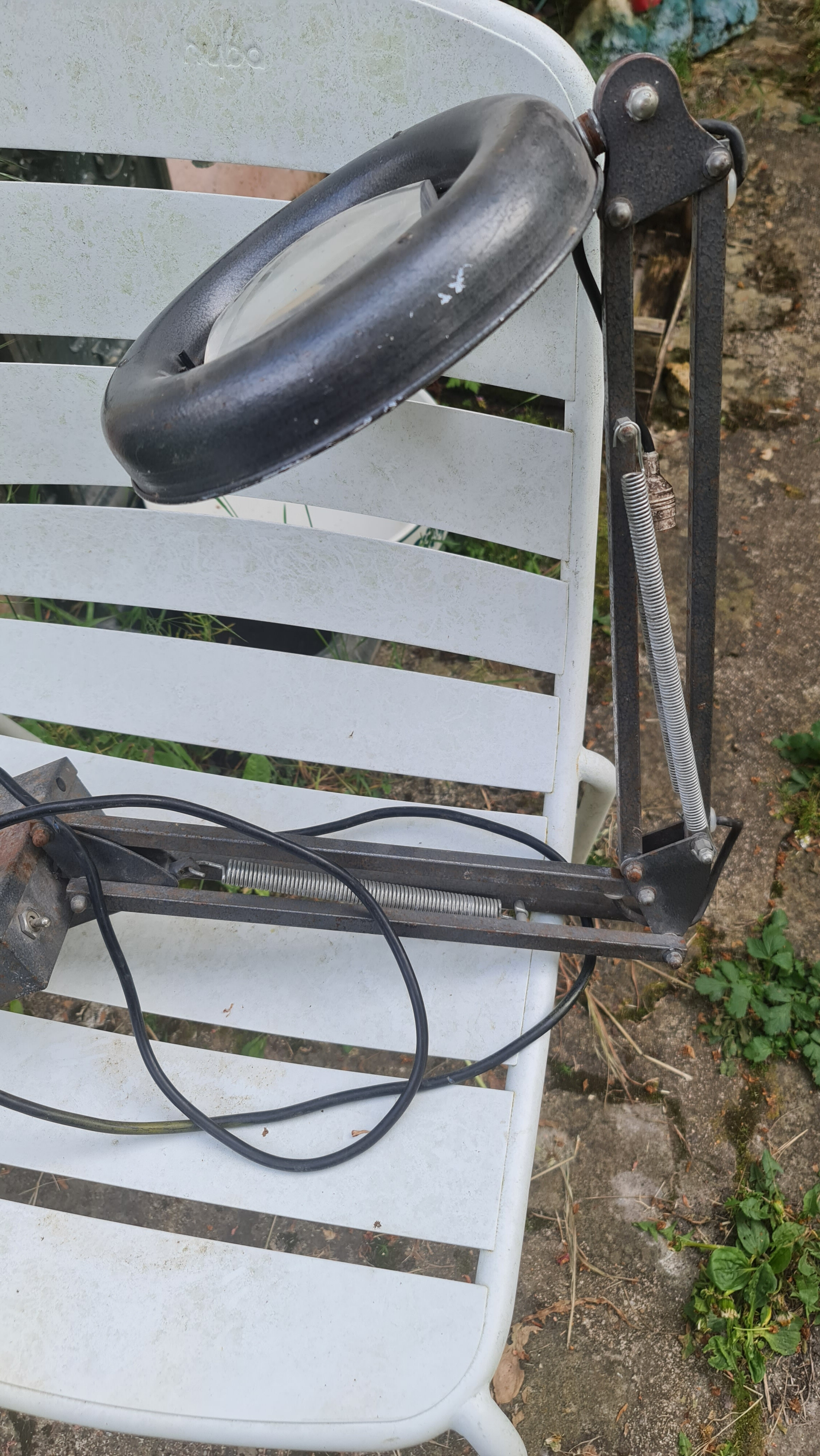

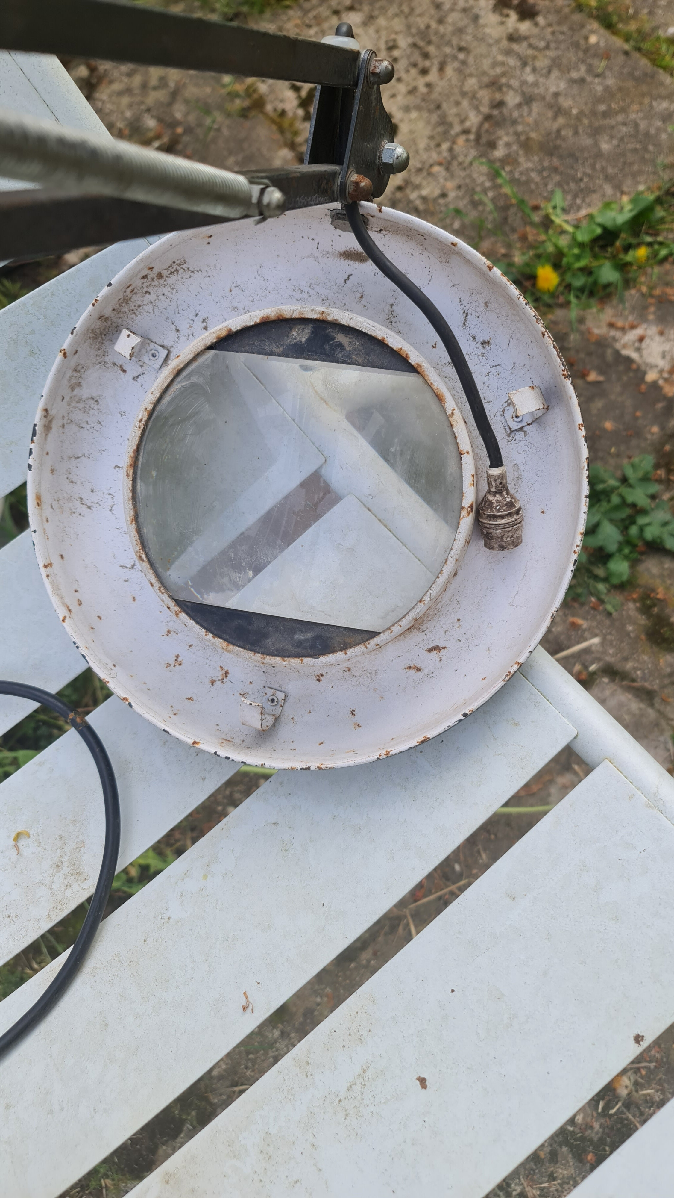

Je recherche un tube neon rond pour cette lampe d atelier des années 1970.

Je ne sais pas quelle est la dimension nécessaire, il faut mesurer sur votre lampe.

Cela ressemble aux fluos circline.

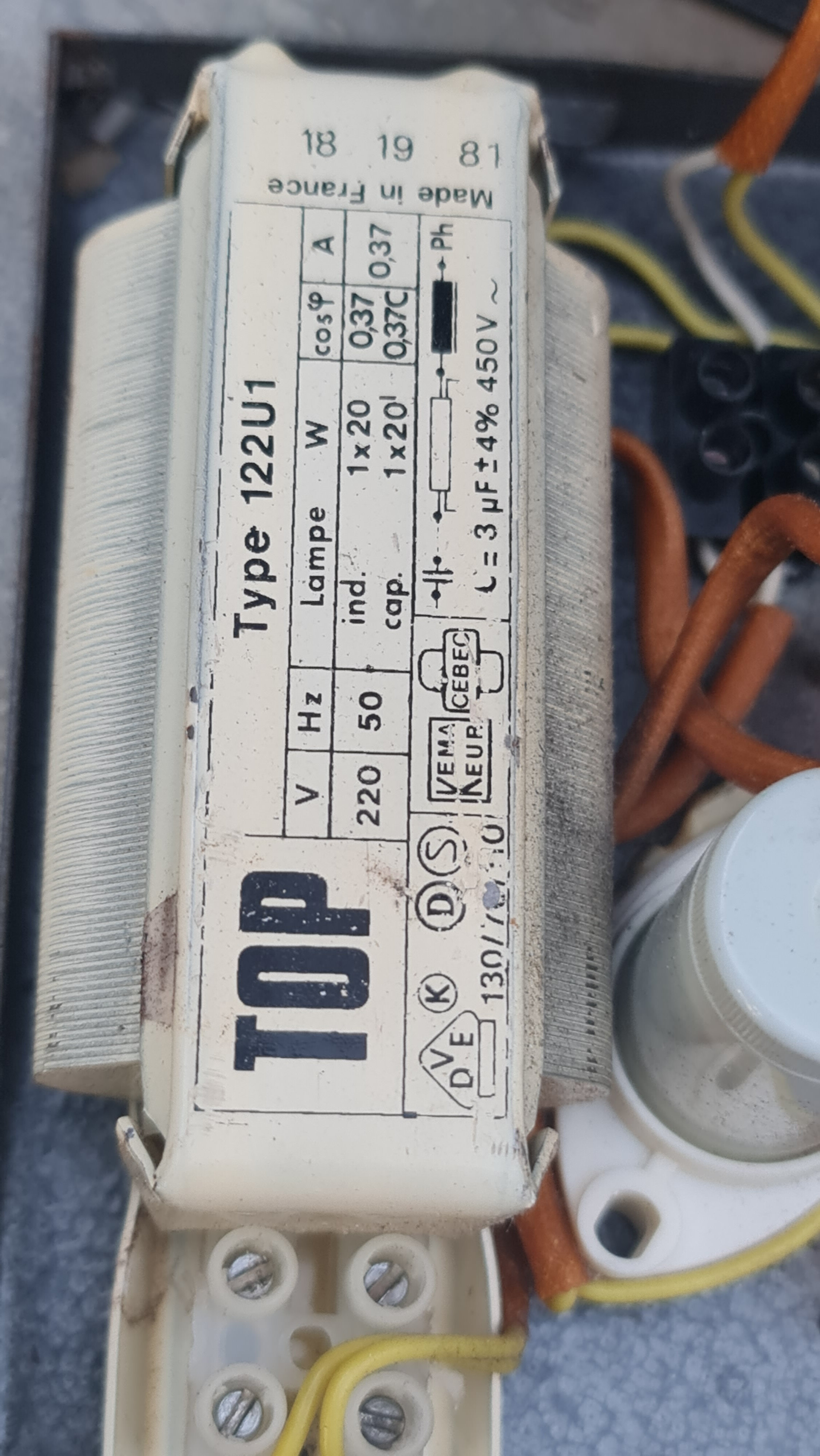

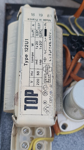

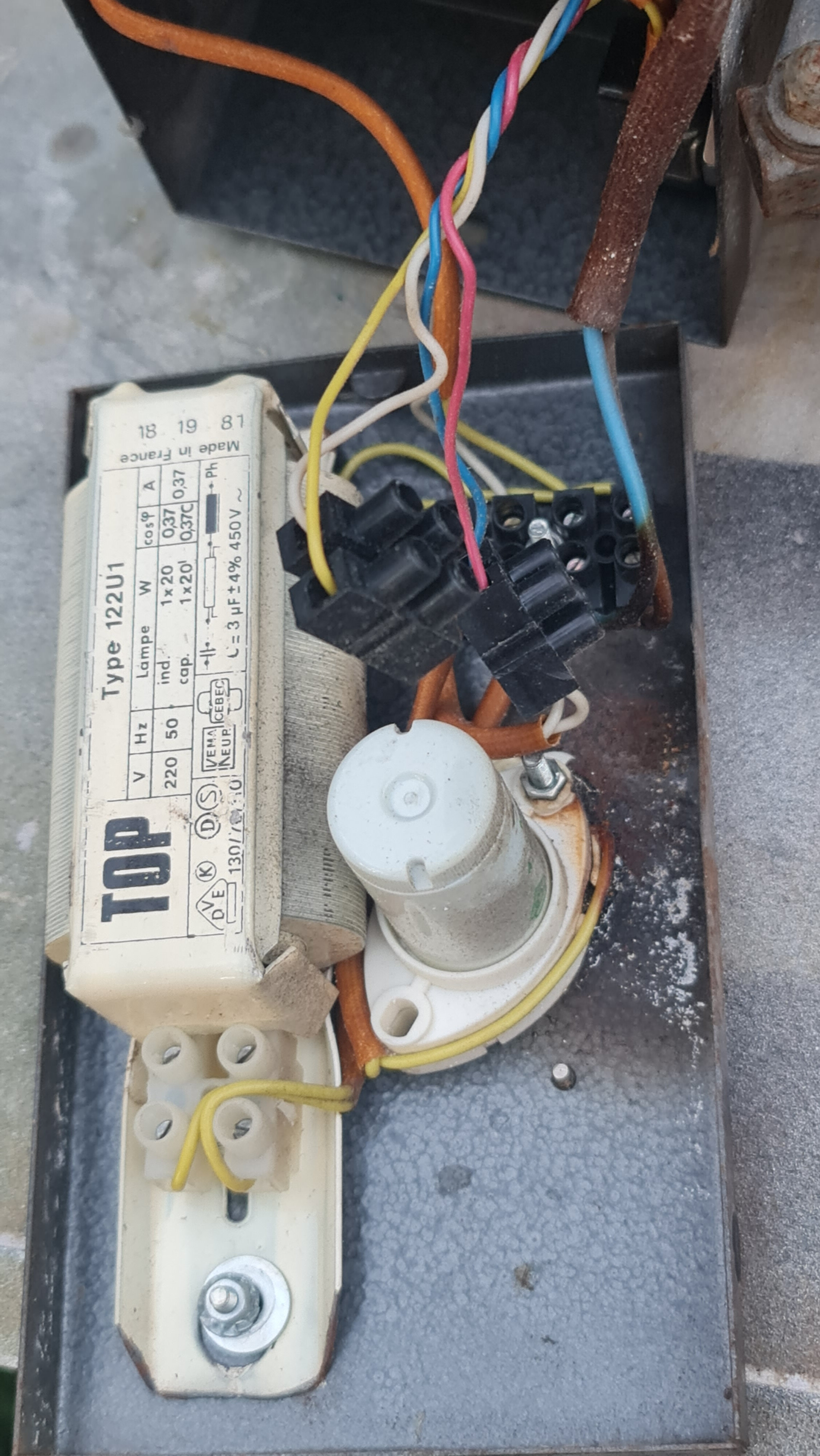

Pour connaitre le type exact, il faut regarder sur le ballast situé à la Autre solution: mesurer les dimensions du tube et verifier avec la taille du connecteur 4 broches, car il y a eu plusieurs modeles

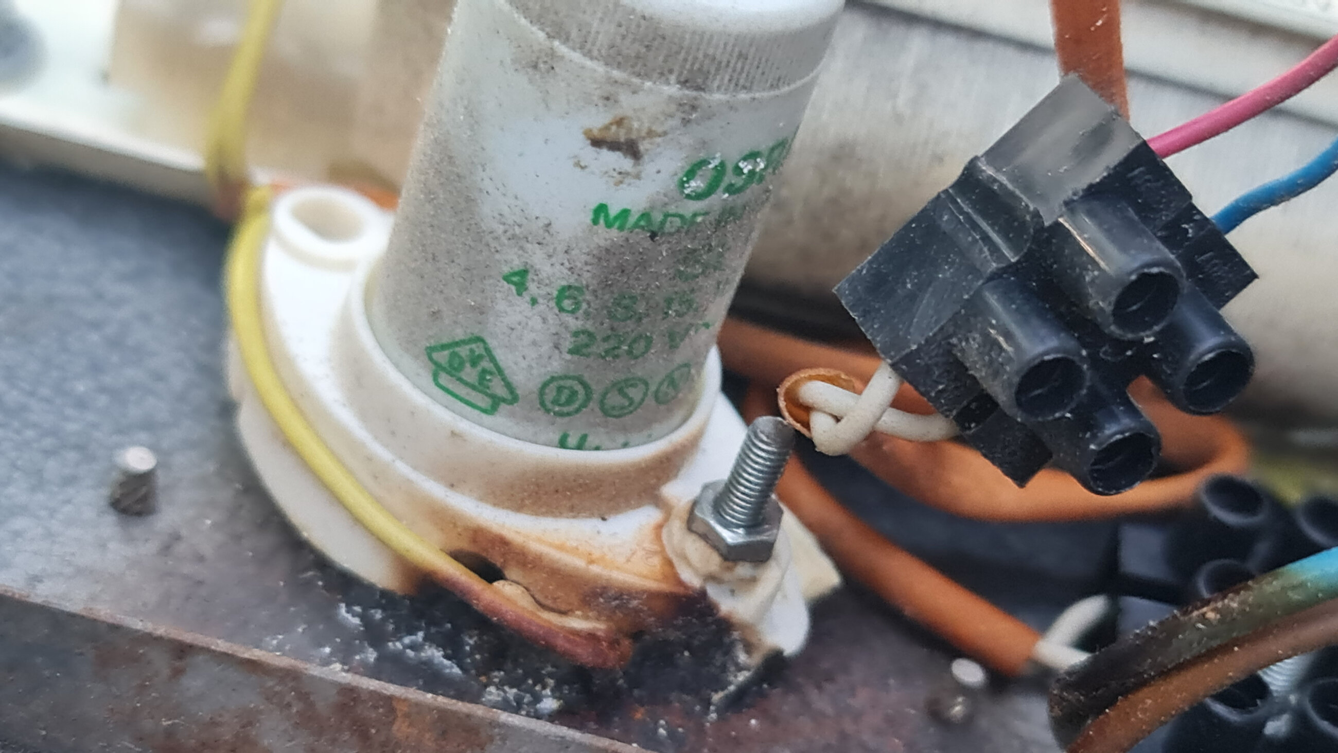

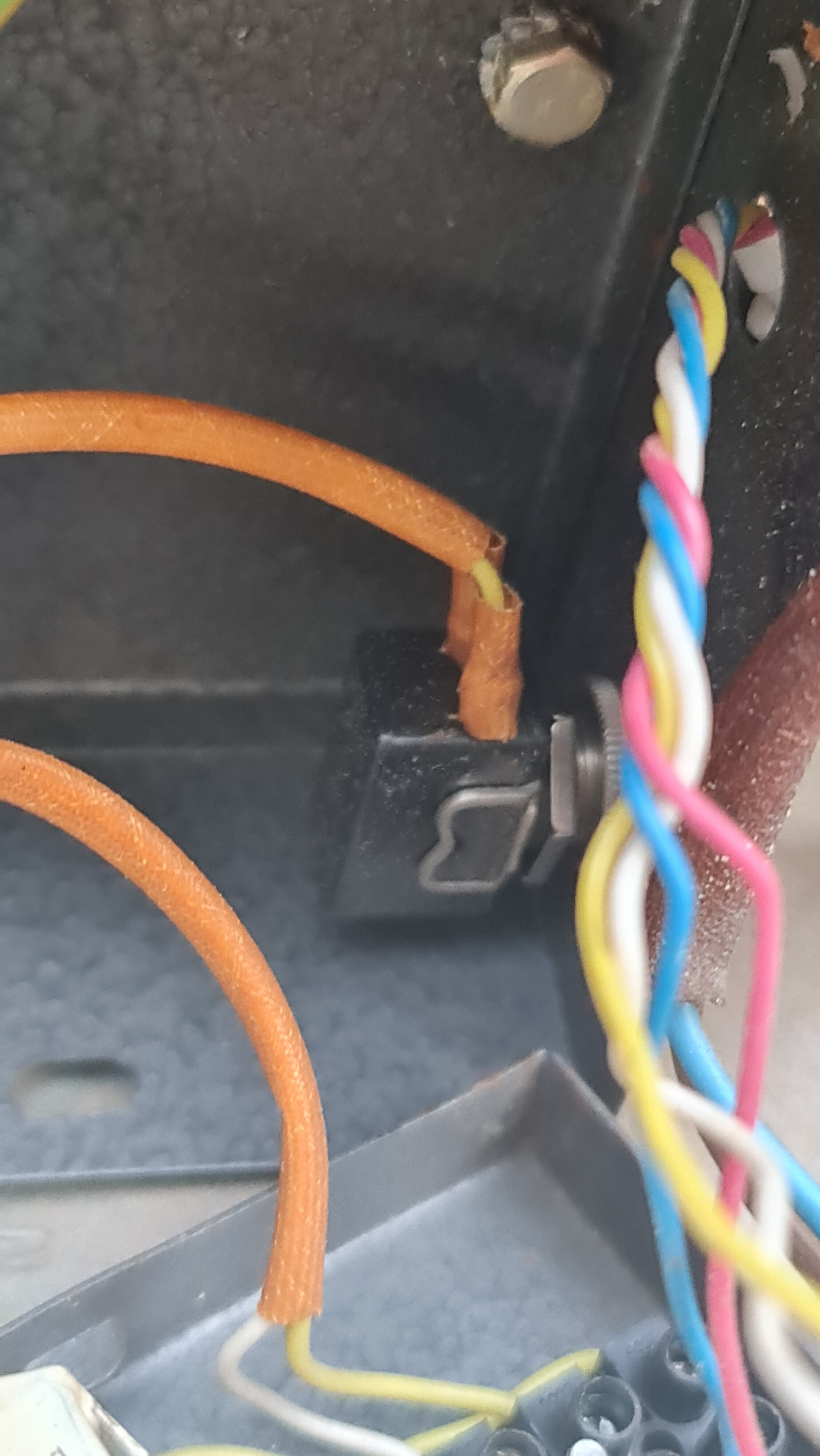

Voici les photos du ballast avec son starter.

et il te faut avoir le transfo ballast qui va bien avec le tube

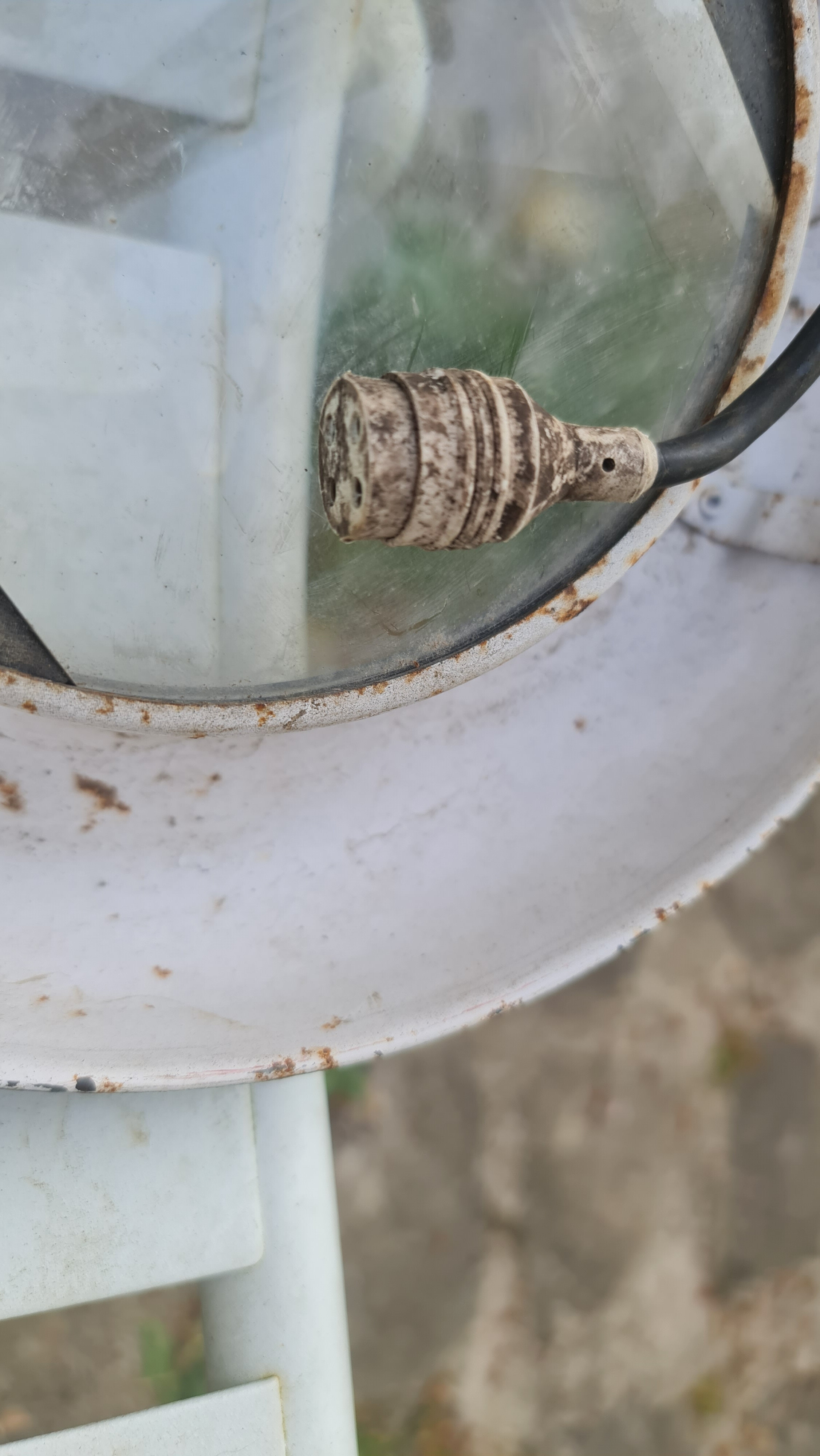

J’ai l’impression qu’il y a eu un gros coup de chaud au niveau du starter ?
ou des chiures de mouche ??,
Le support semble faire la tête.
Le remplacer ne serait pas un luxe, surtout avec le bati métallique.
