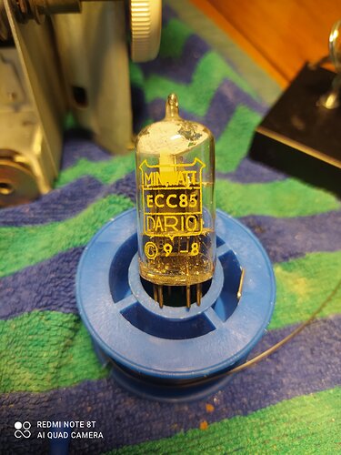

Après mon cadran fissuré
Cherche ECC85 ? Lampe fissurée

Tu peux mettre une ECC189 {lampe tv} + plus facile à trouver .

Sinon l’équivalent chinois ? 2 pièces/lot (tube longue durée) Beijing 6N1 Q génération droite ECC85/6H1/6N1 fièvre poison tube sonore | AliExpress

Il y a pour les têtes fm une 12a… qui peut la remplacer mais j’ai un trou de mémoire.

ECC85 j’ai, pas neuve mais pas fainéante non plus

Je viens d’en prendre une a une personne du forum

Maintenant les Chinois assurent quand même quand on voie 1 ECC85 réf chinoise 6N1.Q neuve avec le port compris vaut 3,57 € chez Alie…
A ce sujet il me semble avoir vu quelque part une liste de correspondance des réf…Chinoise ex!6N1-Q =ECC85.je la trouve pas? si vous avez ça, Merci.
@Michel81 Elles sont identiques ? Je n’ai pas cette équivalence…!

Mais oui tu peux mettre des ECC189 {lampe tv rotacteur VHF } ça fonctionne parfaitement ça décale légèrement l aiguille sur le cadran environ 2…mm pour les puristes déplacer l aiguille à la main bof!
