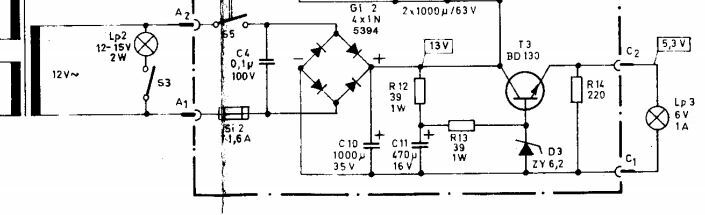

perso, j’ai plusieurs projos 16 mm, sur mes Bauer P-6 ET P-7, l’excitatrice est une 6 V 1 A légèrement sous-voltée, l’alim est régulée (sommairement):

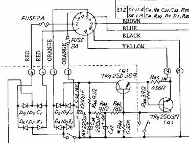

sur le Eiki, la lampe est une 4 V 0,75 A, alim aussi régulée, broches 8 et 9 du socket :

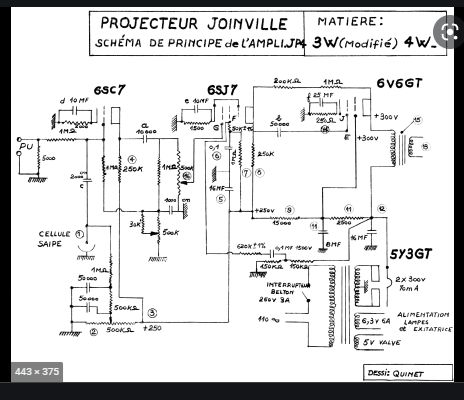

en fait oui c est une antiquité…c est un pathé webo joinville …il est alimenté en 110v donc je le fais fonctionner avec un gros transfo car il consomme beaucoup…le probleme a cause du reau actuel 237v il reçoit un peu trop 132v en sortie de transfo …j ai un variac mais je veux pas brancher ce projecteur car le variac n est pas assez puissant…

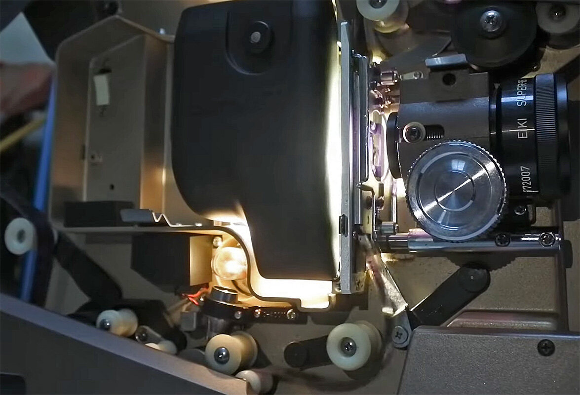

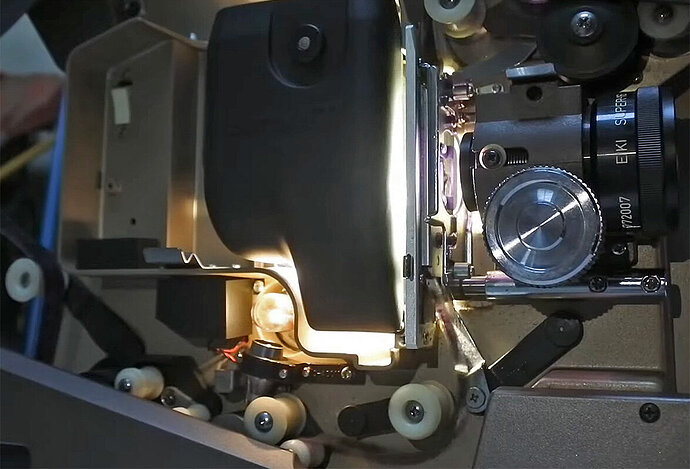

trouvé sur youtube une vidéo d’un projo Eiki
on voit bien la lampe excitatrice avec son support à verrouillage et l’optique dans le tube conique, ça projette un trait lumineux sur la bande sonore du film, et derrière la cellule récupère les variations lumineuses converties en son
la lumière au dessus provient de la lampe de projection, en général une 24 V 250 W
