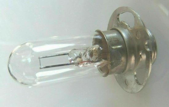

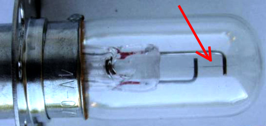

Attention, il faut que le filament soit droit et bien perpendiculaire au film, sinon son très grave ou faible
comme celle là :
sur cette disposition, le filament doit être en long contrairement à la photo au dessus
comme celle-là :
