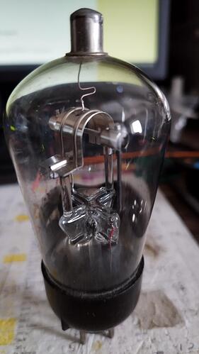

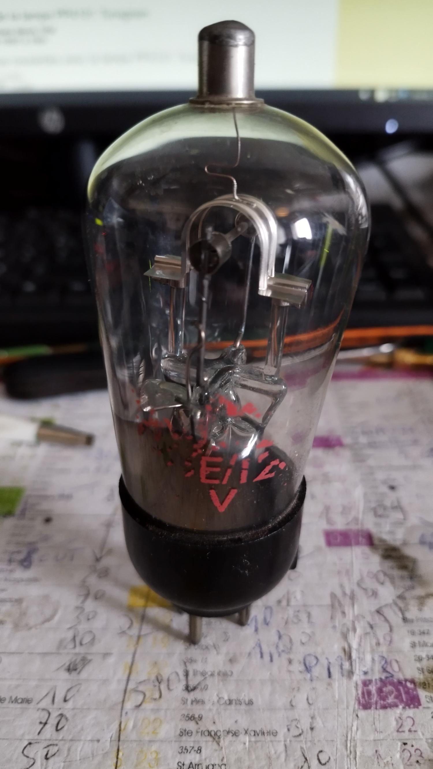

bonjour
je recherche la référence de cette lampe , on peut lire E/12… et dessous un V.
merci d’avance

le culot c’est quoi ?
culot européen 4 broches

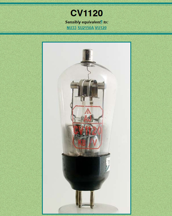

cv1120.pdf (236,8 Ko)
TE12 donc B442 ? :frog:
Edit: Ah oui la CV1120 ressemble en effet beaucoup :frog: :ok_hand:

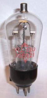

En fait c’est son équivalente civile 10E/121 selon le reste du marquage visible :
https://www.radiomuseum.org/tubes/tube_10e121.html
Oui c’est bien ça , le marquage correspond , j’ai vu que c’est une 2v , pas très courant , merci beaucoup

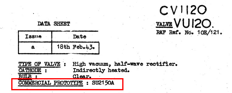

on dirait un kenotron vu sa structure interne
redresseur THT 5KV 5mA dixit le net
il y a la doc en pdf sous la photo que j’ai posté
j’avais point vu
on fait la fiche du tube ?
Oui bien sur , tu la fait ? donc ça sert pour la THT
c’est fait sous la ref CV1120

j’ai déjà rencontré ce kénotron, puisque on peux appeller ce tube comme ça , il etais principalement utilisé en Angleterre comme redresseur THT pour oscilloscopes .
Lampe très voisine de la SU2150 que j’ai également rencontrée .

oui, vu comme ça, la CV1120 et la SU2150 , c’est équivalent et directement interchangeable !
