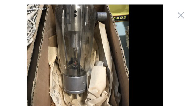

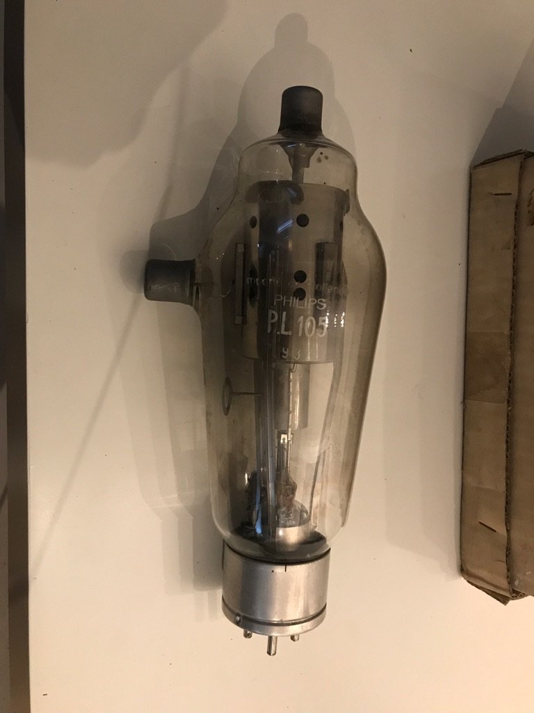

en furetant sur LBC, je suis tombé sur cette image qui m’a interpellé.
Il s’agit d’un tube électronique ancien.
Mais ce modèle est particulier. Qu’en pensez-vous ?

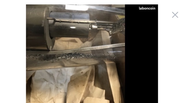

bjr,
on dirait une valve à vapeur de mercure d’où les dépôts à l’intérieur???
plus-un
Peut-être.

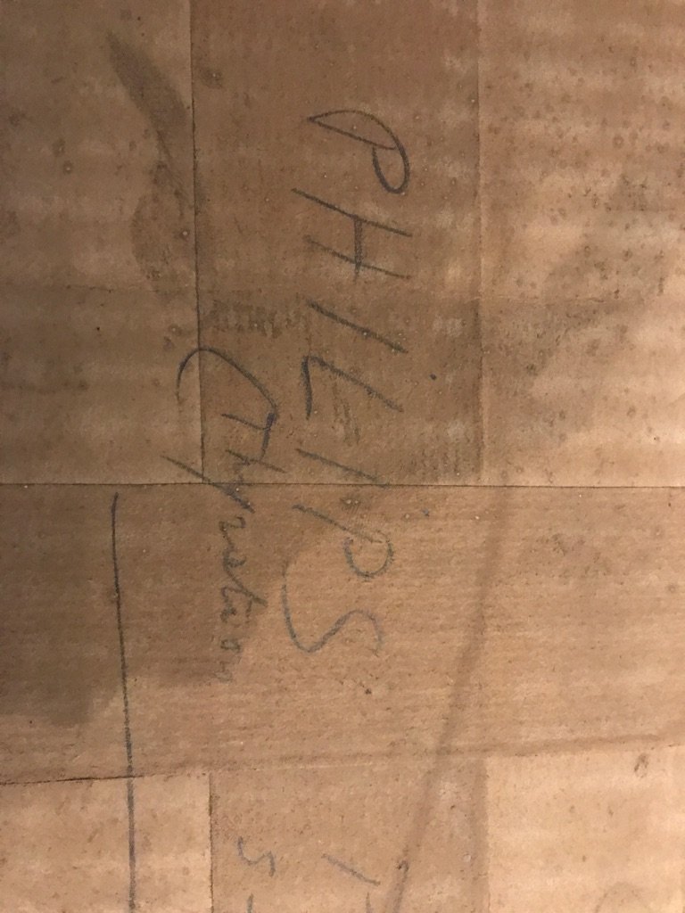

Pour le coup j’ai demandé au vendeur une autre photo qui montre l’objet dans son intégralité et éventuellement les inscriptions qu’il pourrait y avoir sur le verre ou le culot de lampe.
Ca peut aider.

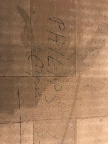

a mon avis les caracteristiques du tube sont sur le papier d’emballage …
Justement. J’ai demandé aussi que, si il s’agit vraiment d’un schéma électronique, ce serait intéressant de me le faire parvenir. La réponse est peut-être dans ce papier jauni.

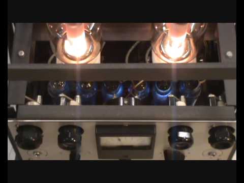

dans un ampli Philips de 1Kw:

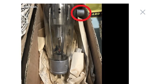

On dirait un thyratron , il y a une électrode sortie sur le coté de l’ampoule
Bravo Monsieur F6CER !
Je viens de recevoir les images que j’attendais et il s’agit bien de ça.
il y a ça ???
2c6e55ec1e2f7455a81dcb583e8c5b5a8960afa9
on avait repere le mercure mais pas la connexion laterale
le voilà:
https://www.radiomuseum.org/tubes/tube_pl105.html
Merci à tous (et en particulier à F6CR qui a trouvé le premier la réponse).
Pour le coup, j’ai donné ces infos à la dame qui vend cet objet et lui aie conseillé de modifier son annonce pour que son « Thyratron » trouve son acquéreur plus facilement.

donc, oui, c’est un gros thyratron bien classique , à vapeur de mercure, ça servais souvent pour de la variation de lumière (effets spéciaux, usages scéniques) ou de vitesse de petits moteurs (moteurs d’avances de machine-outil) ou pour des alimentation variables et régulés (obtention d’une H.T réglable , ou H.T stabilisée)
Ce tube nécessite plusieurs minutes de préchauffage (pour vaporiser le mercure qui s’est condensé un peu partout)
ce qu’on vois dans l’ampli Philips EL6471 ne sont pas des thyratrons à vapeur de mercure, mais des phanotrons à vapeur de mercure
(Le thyratron est un redresseur commandé, avec une « grille » ou plutôt l’équivalent d’une « gachette » …c’est l’équivalent du thyristor …tandis que le phanotron est un redresseur simple non commandé , autrement dit une grosse diode !)
La doc en PDF :
http://www.r-type.org/pdfs/pl105.pdf
On constatera un temps de préchauffage préconisé de 5 min ( il ne fallais pas être pressé) et un courant anode moyen de 6,4 A , et un courant crête de 40A (valeurs qui sortent , largement, des quelques dizaines de milliampères dont on a l’habitude avec les tubes électronique ,à vide, utilisé en réception radio !)

Pour ma culture G, c’est donc c’est plutot une sorte de grosse regulatrice (genre zener si on va dans des équivalents plus moderne)?
Non.
Phonatron et thyratron.
D’un cas une diode simple et de l’autre une diode commandée.
Leurs pendants en technologie silicium sont la diode de redressement et le thyristor.
Rien à voir avec une zener.
Même si on peut transformer presque n’importe-quelle diode en zener, mais une fois seulement et la conduction est souvent très brève. :rofl:
On peut faire une régulation à partir d’un thyratron comme on peut faire une perceuse à partir d’un moteur, mais ce n’est pas pour autant que tous les moteurs servent à faire des trous.
En l’occurrence ici Patrick parle d’une gradation de vitesse. Autrement dit une régulation de vitesse. Pas du tout de rapport avec l’effet zener.
On a construit des gradateurs autour de thyratron comme on en construit désormais autour de thyristors. C’est tout.
C’est mauvais pour les cervicales la lecture en diagonale.
une application courante de ces thyratrons est la commandes d’éclairage , ou de « petits moteurs » (en entendant par « petit moteur » des moteurs de 1 à 3 CV, c’est « petit » pour de l"industrie lourde, mais déja des « gros moteurs » pour un particulier ! )
Le thyratron fonctionne en « tout ou rien » (ou bien il ne conduit pas, ou bien il conduit « plein pot » ), et la variation de vitesse se fait par commande de gachette ou grille a déphasage variable (ou décale plus ou moins tardivement l’entrée en conduction par rapport au début de l’onde du courant du secteur , et ce décalage permet de retrancher une pus ou moins grande part de l’onde … une fois amorcé le thyratron conduit et continue de conduire jusq’au passage par zéro de l’onde , comme on le fait aujourd’hui avec les thyristors et les triacs )
Ca ne se comporte donc pas du tout ni comme une diode zener ! ni comme un régulateur de tension linéaire !
