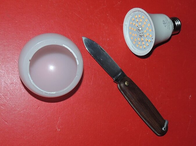

J’ai réussi à ouvrir l’huitre :
Prochaine étape : extraction du PCB…
reagarde d’abord si tu n’a pas une mini tache noire sur une led
Pas de tache noire en vue :
Je suppose que les 2 bidules au milieu assurent les liaisons électrique et mécanique avec l’alim qui doit se trouver en dessous…
Il y a 39 leds x 3V=117V
Si on considère une conso de 20mA par diode, il suffit d’une résistance de 5800 Ohms 3W pour que ça marche directement sur le secteur, il n’y a peut être pas d’électronique là dedans…
Mais comme ça pomperait sur une seule alternance, peu de chances pour que ce soit homologué…
Il faut continuer le démontage pour en savoir plus.
J’ai deux lampes équipées d’une seule multiled qui fonctionne directement en 230V, sans la moindre électronique, seulement des résistances…
L’une d’entre elles est allumée 24/24H depuis plus de 5 ans et elle ne faiblit pas.
L’autre est commandée par une cellule.
cdt,
Gérard
A mon avis il y a au moins un pont de diodes et un condensateur ( pour chuter la tension de 230 à 127V)…plus une petite résistance en série pour éviter courant de pointe à la mise sous tension…Maintenant comme le dit Gérard c’est peut être beaucoup plus simple avec une seule résistance?

si il existe, effectivement, des « chips multiled » capable de fonctionner directement sur le secteur, c’est encore assez rare, et relativement cher …(c’est en général réservé qu’aux projecteurs LED , équivalents aux halogènes r7s, pour l’éclairage extérieur )
Le recours a un redressement monoalternance et une résistance chutrice ne se fait pas (Ca marcherais, mais ne serais pas autorisé pour non-conformité, trop mauvais rendement et trop mauvais facteur de forme du courant )
L’immense majorité de ces lampes ont une électronique d’alimentation interne, pour fournir un courant continu basse tension aux LED, tout en étant d’un bon rendement , et d’un poids aussi léger que possible , donc en général une petite alimentation à découpage…
(Et c’est cette alimentation qui se transforme en oscillateur TBF quand on l’alimente avec une source de tension alternative de résistance interne bien tro élevée …Ce qu’on obtient avec l’ajout d’une 33 ou 47 k-ohms en série sur le secteur )
