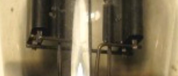

2 photod de la lampe sans marquage.

5Z3 ou80 ou83.Ça peut être une 5V4 (US). ce tube a une cathode reliée au filament.en cas d’échange,faire attention au point de prélèvement de la HT.
Ca ne peux pas être une 83 (la 83 est une valve à vapeur de mercure, a froid, on verrais les gouttelettes de mercure …donc c’est pas ça ! )
La 5V4 a été très rarement utilisé sur des récepteurs radio ordinaires en France , et son bulbe est plus gros (donc c’est pas ça)
Avec cette forme, et ce culot, Il reste donc plus que la 80 (très probable, lampe très fréquemment employés) ou la 5Z3 (moins fréquent, lampe plus gourmande)
ces 2 lampes ont exactement le même brochage , et la cathode est constitué par le filament lui même (donc pas de question a se poser quand a la compatibilité broche-à-broche ou quand au point de prélèvement de la HT , ça marchera avec n’importe quelle 80 ou n’importe quelle 5Z3 )
Quand a la 6K7 , c’est effectivement une modernisation, la 6K7 est électriquement équivalente aux lampes 6D6 et 78 sauf culot et blindage …
Les seules différences sont : le culot ( UX6 pour 6D6 et 78 …Octal pour la 6K7) et le blindage ( ampoule de verre non blindée pour 6D6 et 78 …D’ou nécessitée d’une “cheminée” de blindage externe en aluminium enfilée sur le tube pour les 6D6 ou 78 , alors que la 6K7 , en version métal noire, ou MG sous étui en alu, est blindée et ne nécessite plus de blindage externe)
Avecun culot octal et une cathode, c’est une 5Y3GB…
je vois pas de cathode
un tendeur de filament en haut et les filaments en bas
K1
K2
5Y3 tout court
Si vous regardez bien le culot,c’est une US. 4 broches.

Et le gagnant est …une 80 (la 5z3 est bien plus grosse)
bien vu œil de lynx………
Effectivement,il y a une notoire différence de taille!
À droite la 80est petite à côté de la 5Z3 à gauche!
Maintenant, il y a des lunettes sur les yeux de lynx…pour examiner les photos!
