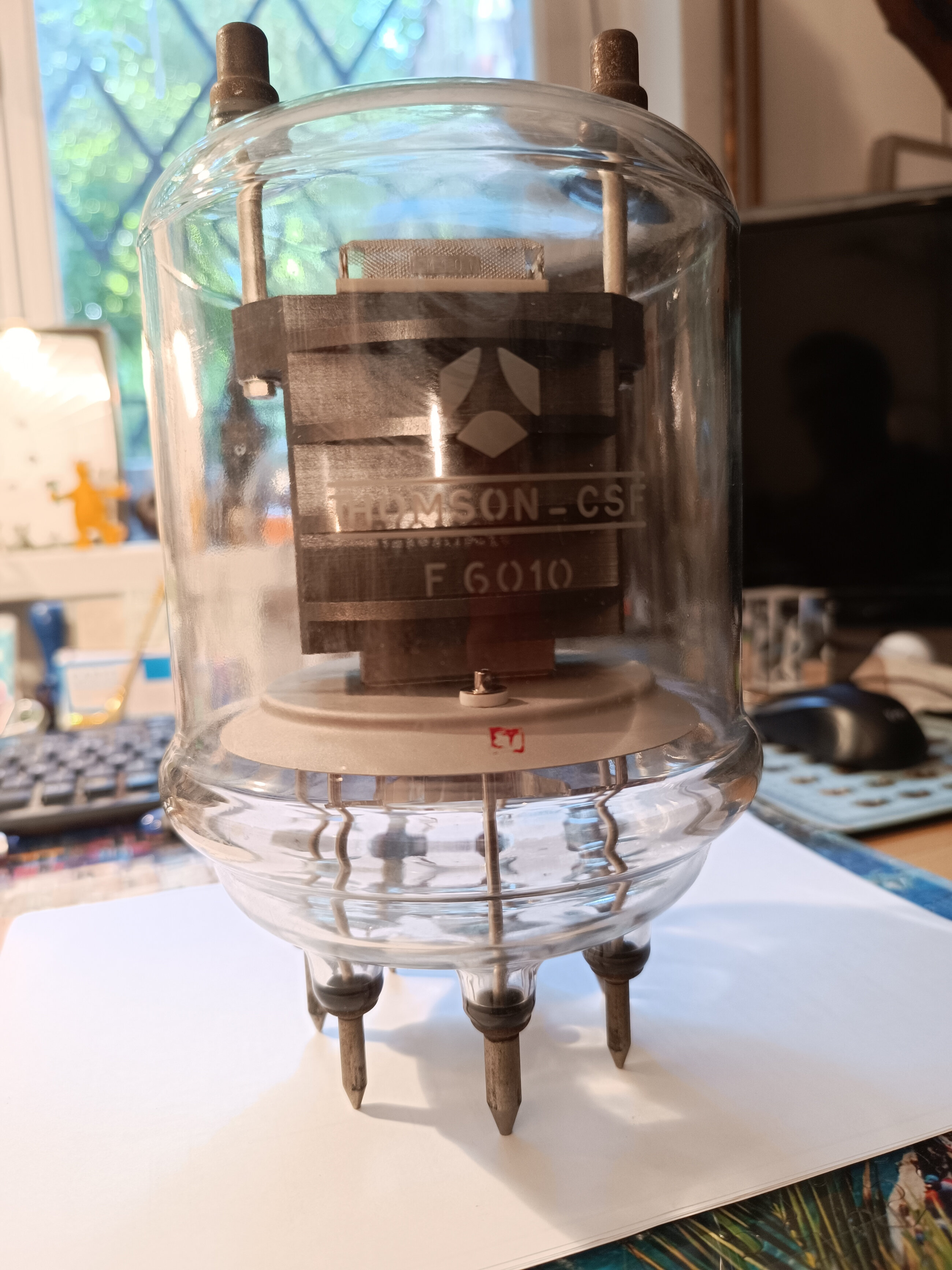

J’ai récupéré une lampe Thomson CSF F 6010, qui a une taille impressionnante.
J’ai trouvé la doc technique mais pas l’usage qui pouvait être fait d’une telle lampe.
Un membre du forum saurait il à quelle usage était destinée cette lampe qui m’intrigue ?

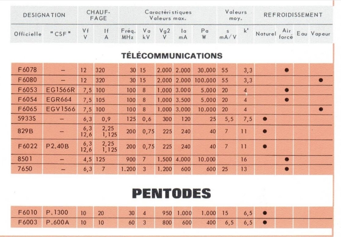

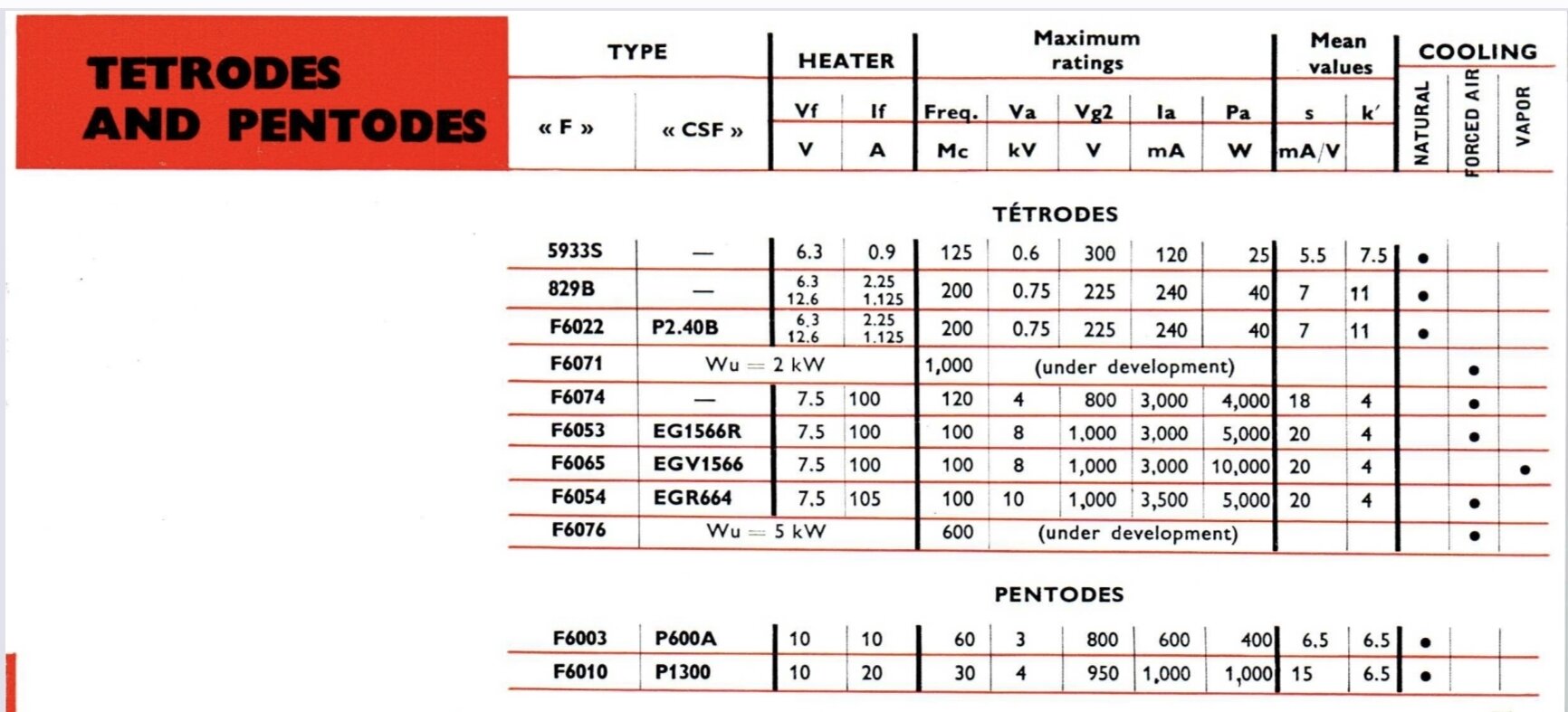

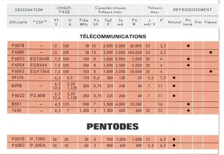

C’est plutôt 1 kW que 13 kW, selon deux catalogues trouvés chez frank.pocnet.net :
200W de chauffage… Si pas d’émetteur sous la main pour son usage, elle pourra être recyclée en lampe d’éclairage…
le problème c’est que maintenant quand on pose une question à google , c’est l’ IA qui répond en tête des réponses :woozy_face:
Les caractéristiques complètes avec le type CSF P.1300
j’ai eu des P-600 et des P-1300, je les ai données, puis regretté car ma source s’est tarie…
elles étaient utilisées comme driver pour attaquer les étages finaux à vapotrons de 1 MW sur les émetteurs de RMC GO lorsqu’ils étaient encore au col de la Madone (Alpes Maritimes) avant de déménager à Roumoules
utilisées aussi en BF sur le modulateur de ce même émetteur
parfaits pour faire des amplis décamétriques
