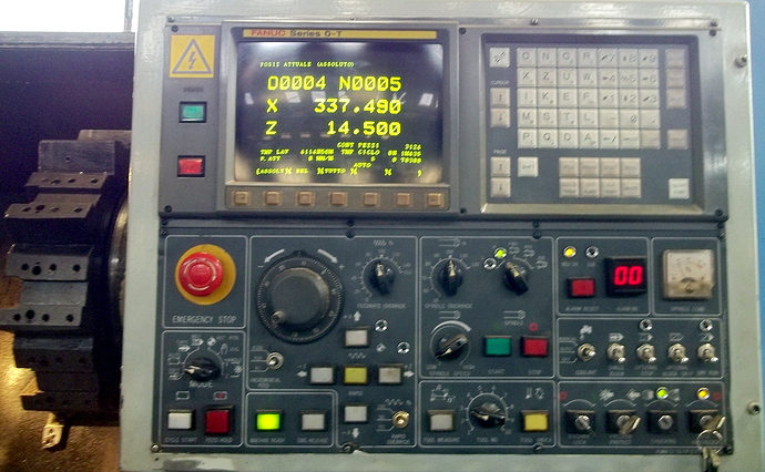

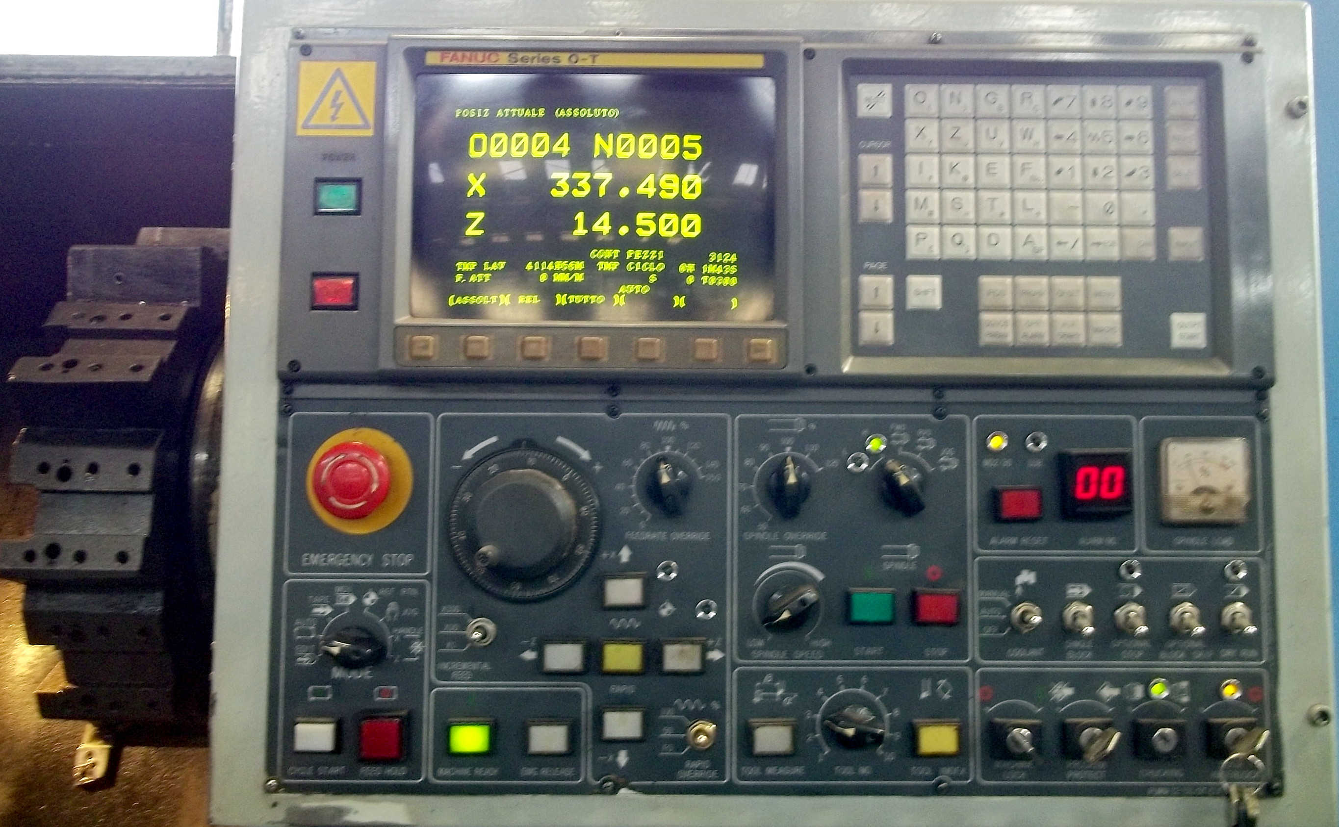

Pour les remplacer, et éviter leur achat au prix fort en neuf , on peut en récupérer d’excellents sur des machines-outil à la casse …Il y en a par exemple tout pleins , et d’a peu près le même aspect, sur la face avant du panneau de commande CN …
D’un tour Daewoo Puma 12…
Bon, c’est une piste parmi d’autres …(et celui ci, prix en exemple, n’est pas encore à la casse, il est un peu vieux mais marche encore et tient encore bien la côte ! c’est un des tours sur lesquels je travaille !)
