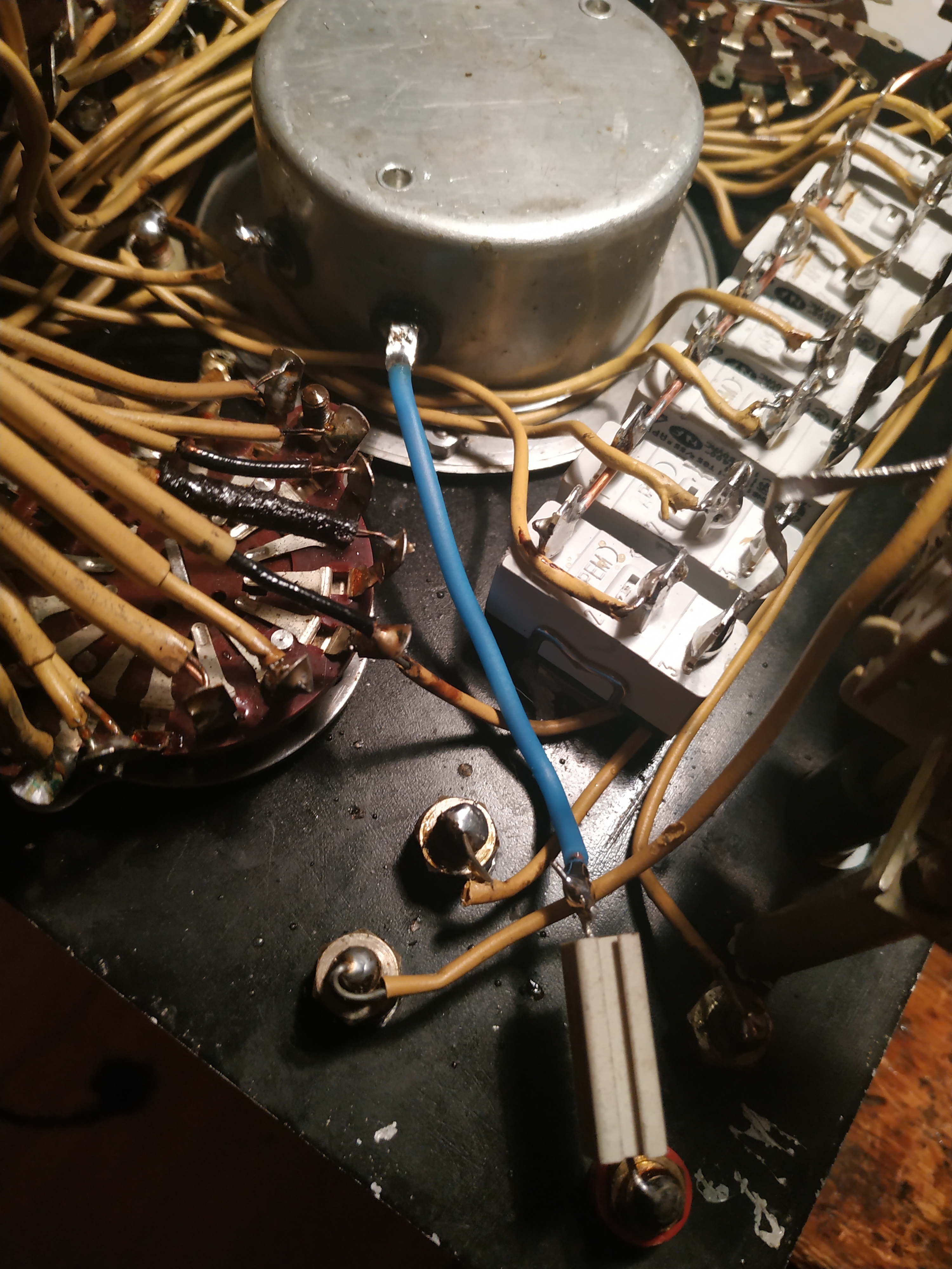

bonsoir,

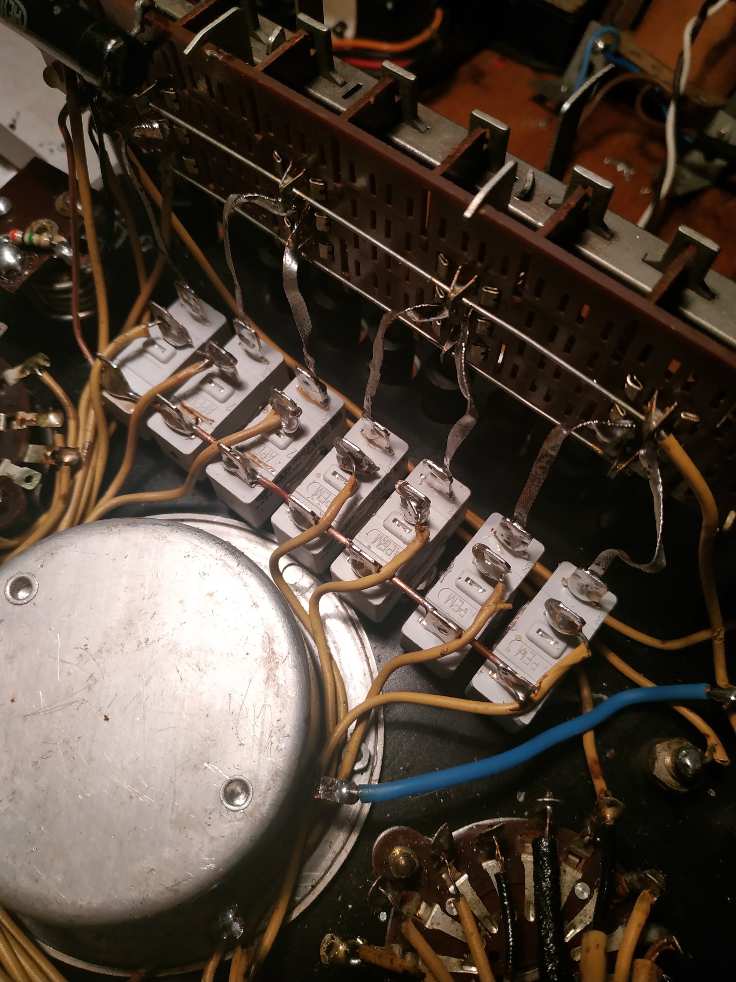

voici quelques photos du travail achevé.
c’était effectivement ça…le lampemetre fonctionne super bien désormais ! :wink:
j’avais a cet endroit une résistance de 1.5 KOhms + une autre réglable de 1.8 KOhms (cette derniere avait des faux contacts)…j’ai tout retirée et mis une simple résistance de 3.3 KOhms/5W.

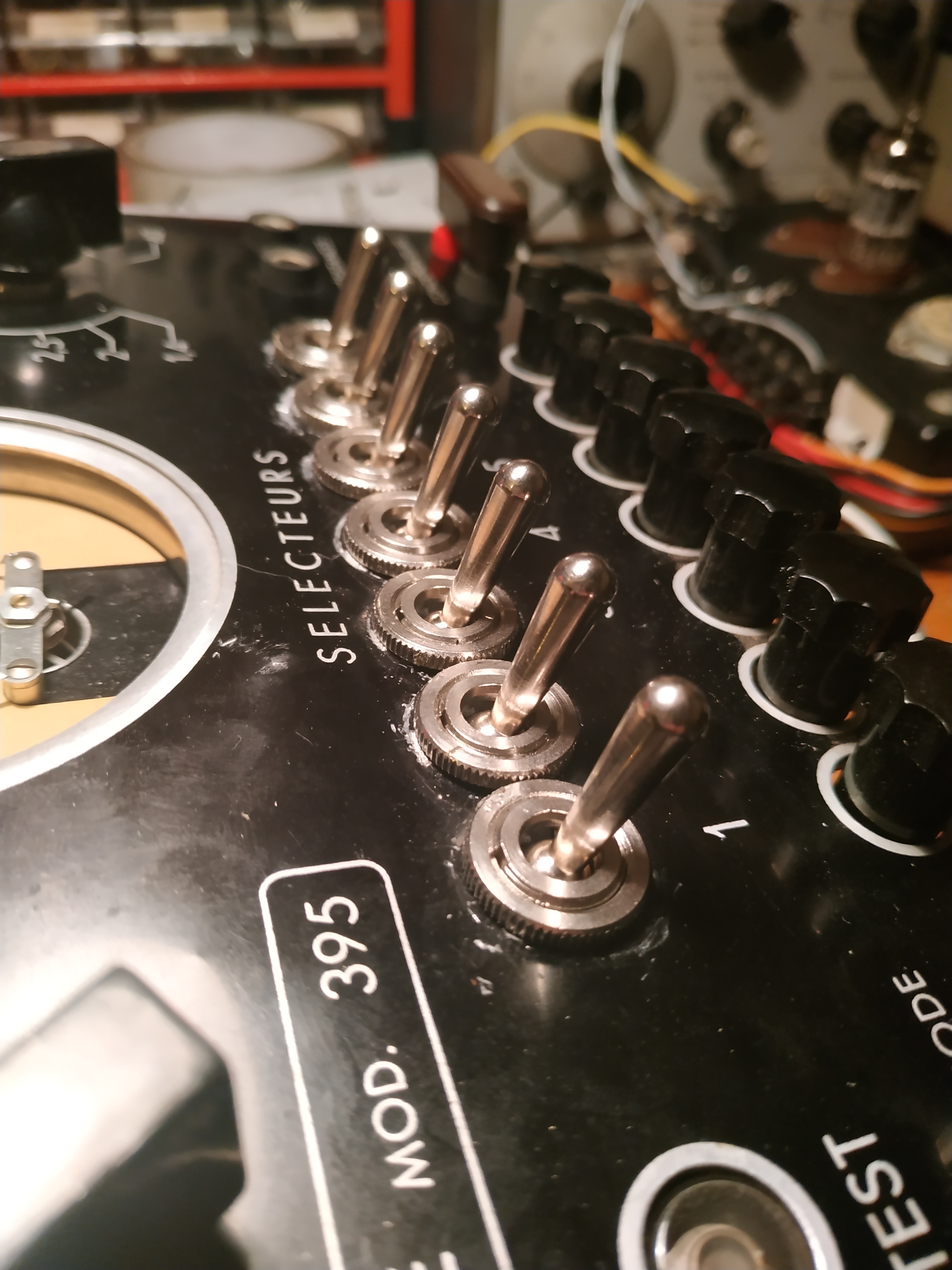

j’ai un peu galerer a mettre tous les interrupteurs en place bien serrés
(les écous de facade s’effleurent tout juste).
il est désormais bon pour reprendre du service ! :smiley:
le galva indique bien la bonne valeur et sa déviation est correcte, sans accoups.
