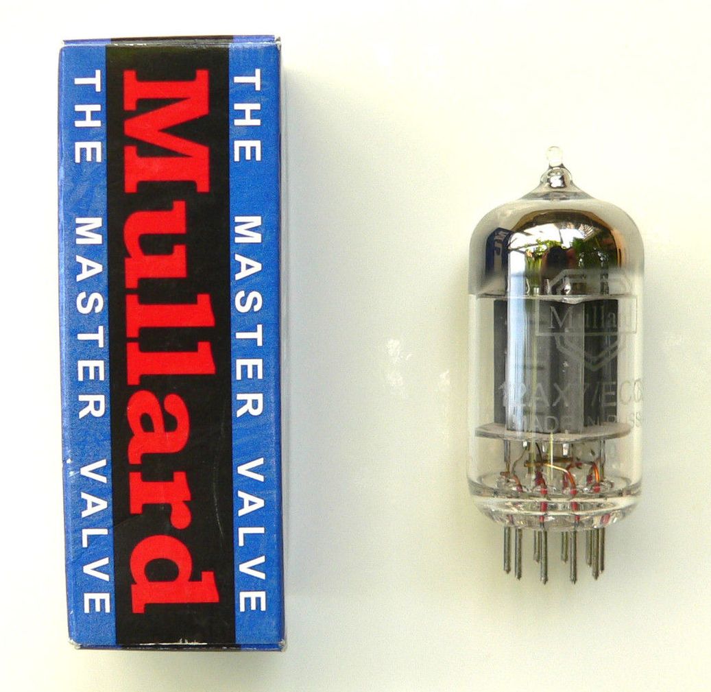

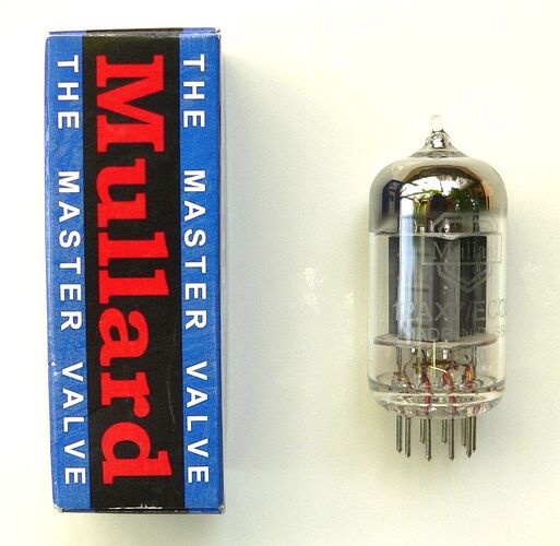

C’est un filament à point milieux : 2 x 6,3 V ou 2 filaments en série, un pour chaque triode.
Si on réunit les broches 4 et 5, on peut alimenter sous 6,3 V entre 4/5 et 9
