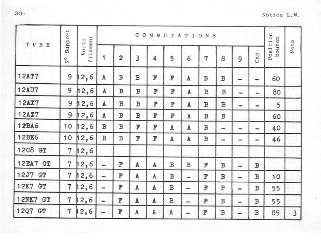

Selon la notice, le « bouton » du potentiomètre de charge anodique devrait être mis sur 5 pour mesurer les ECC83/12AX7, cependant c’est peut-être une erreur car pour la ECC82/12AU7 il devrait être sur 80 donc il manque peut-être un zéro ce qui donnerait avec 50 une valeur plus réaliste.
12AU7 I anode 10mA
12AX7 I anode 1.2mA

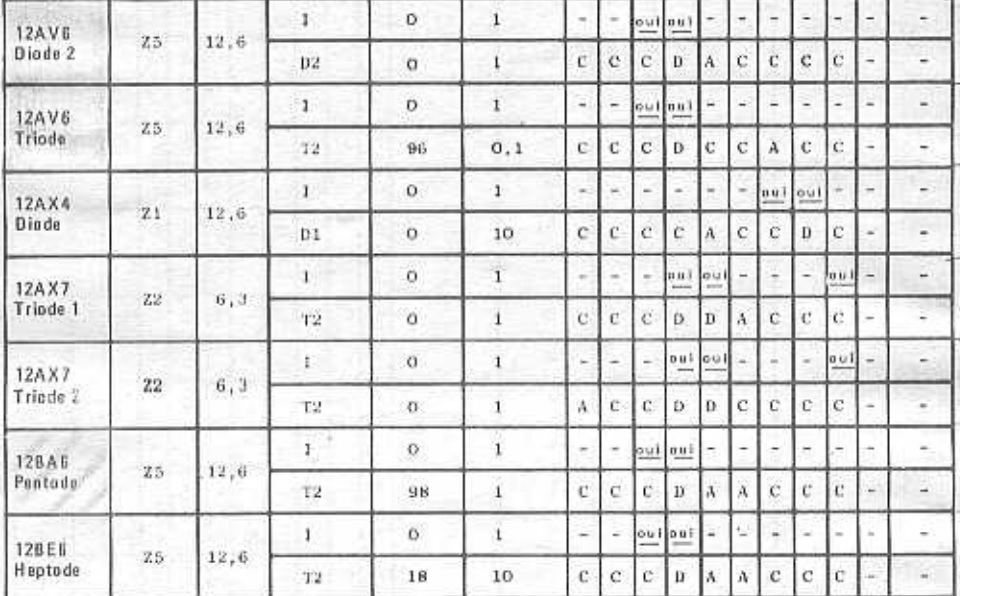

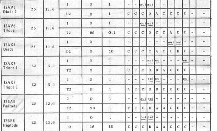

Je n’ai pas la même version du tableau de mesures. Celle ci est dispo ici même.
A+
Bonjour ,
Le tableau que vous avez doit correspondre à la version V2 du lampemètre.
Il serait d’ailleurs intéressant de voir si il y a le même problème de mesure avec la version V2.
C’est curieux, il est marqué 6,3v pour la tension filament ? …

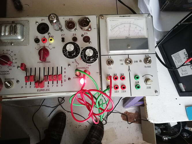

J’ai fait l’essai d’une 12AX7 neuve avec le modèle V2; même résultat, l’aiguille du galva (du type Eurelec adapté pour) ne dépasse pas la limite « ?/zone verte »

J’ai retrouvé une 12AX7, attention elle est peut-être d’occasion, en tout cas ça fonctionne idem sur l’autre triode.
Je n’utilise pas le galva Eurelec qui a les zones bon, moyen, mauvais car pas d’accès 1 ma, mais un autre Eurelec et ça fonctionne.
