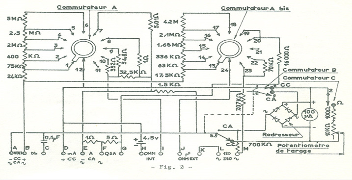

mais c’est juste le galva il faut reconstituer ce qu’il a autour en position 1mA car le galva est un 100µA d’apres la doc trouvée sur le net sans doute le V2 le V1 ne fait que 10mA

j’en avais un récupéré à l’état neuf en déchetterie comme l’indique Dominique il a été conçu pour fonctionner avec le contrôleur Eurélec la résistance interne du galvanomètre interviens dans le processus de mesure. IL est parti sur le bon coin et comme plus tard j’ai récupéré le contrôleur je l’ai proposé à mon acheteur qui en a été ravi.

A vrai dire je suis un peu perdu avec toutes ces infos et changements à faire; je ne suis pas une pointure en électricité et il y a encore pas mal de notions qui m’échappent encore… Et je dois avouer que le calcul des résistances/ du shunt à ajouter me font un peu peur. Je ne suis qu’un amateur qui apprend petit à petit :sob: Le fait que cet Eurelec soit un appareil simpliste (CC - Bon, douteux, mauvais) me convient tout à fait car il me permettra de vérifier sommairement si le tube est en cause ou non.
@Radiolo, lequel est trop résistif: celui du Metrix ou de l’ami Sicoire? Ton galva convient ou pas du coup @Sicoire ?
oui, le schéma équivalent au controleur eurelec 1re version est ici:
controleur equivalent
il faut rajouter 360 ohms en // et 40ohms en série et c’est bon!
on aura ainsi la correspondance avec ll’échelle du galva
C’est celui du dernier modèle , photo de Radiolo et accompagnant un des lampemètres et le branchement devait être sur les fiches CC et LM

quant au galvanomètre, même avec un milliampèremètre différent, et même si les valeurs affichées ne sont pas les mêmes, on a vite vu, en manipulant le potentiomètre doucement, si un tube débite correctement, moyennement, ou pas du tout
et on affine avec l’expérience, et en comparant avec d’autres tubes, et en notant tout ça dans uun tableau

oui, et on peux avoir une meilleure précision en utilisant le tableau « excel » calculé par J.C Jardine et que j’ai mis sur mon site:
on rentre les données du galva et pour chaque graduation du potentiomètre il nous donne la correction à apporter!

en attendant, description et schéma, si vous voulez vous lancer :
http://rmck.free.fr/eurelec/index_controleur.htm
