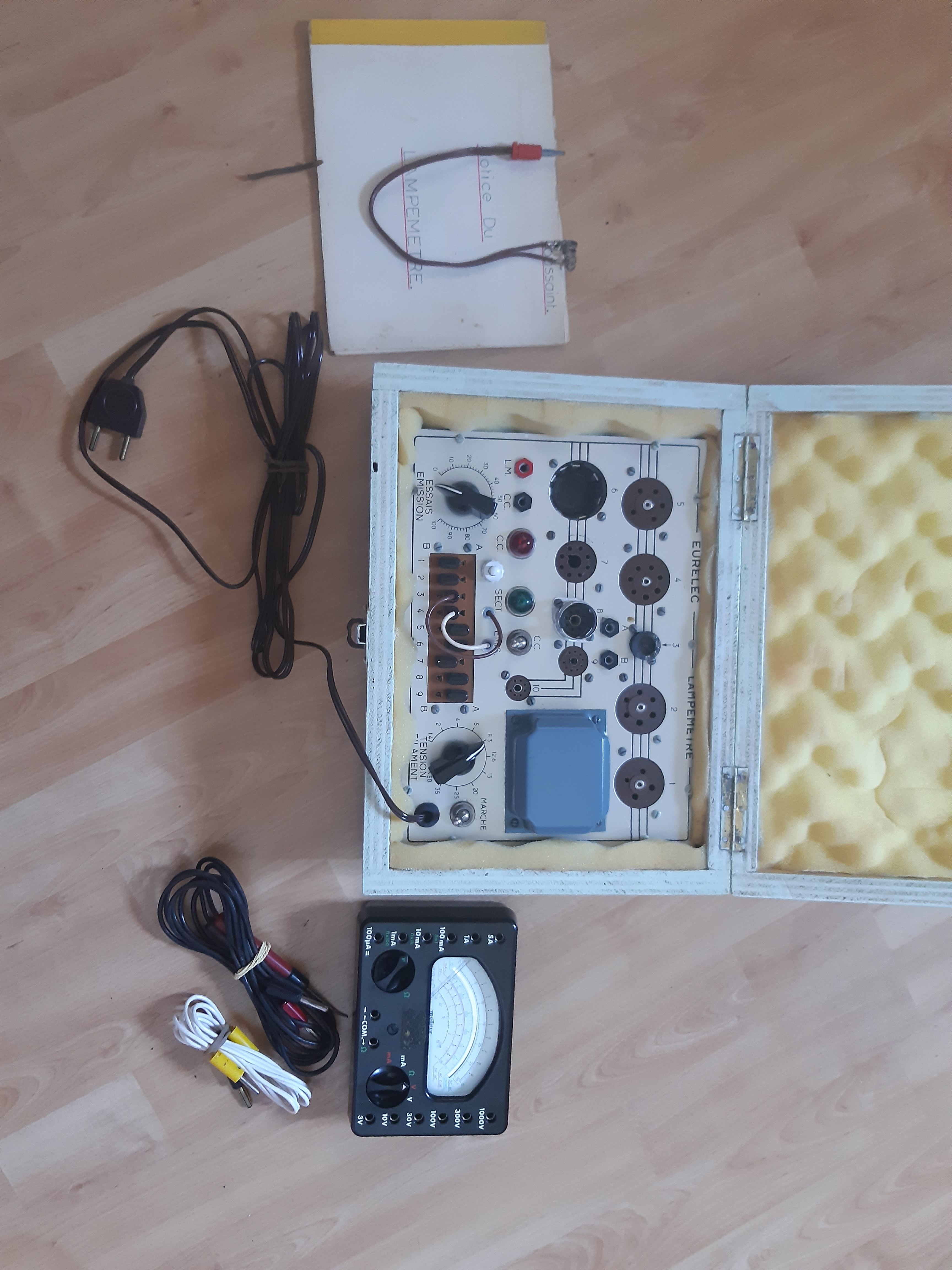

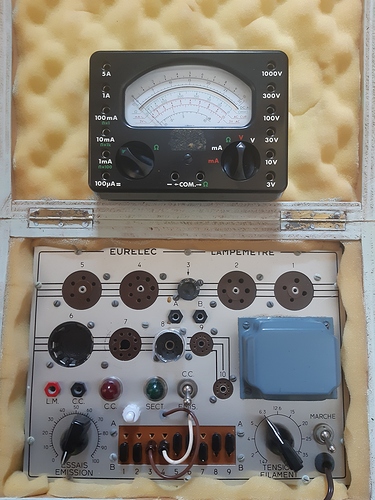

Bonjour à tous, j’espère que tout le monde va bien !
Hier j’ai reçu de la part de l’ami @Vieux_tubes, un lampemètre Eurelec et un multi Metrix associé. Le problème, c’est que le Metrix et l’Eurelec ne font pas partie du même ensemble et je ne sais pas trop comment les brancher entre eux pour tester les tubes. Je préfère faire appel à vous plutôt que faire une connerie.
Bien à vous,

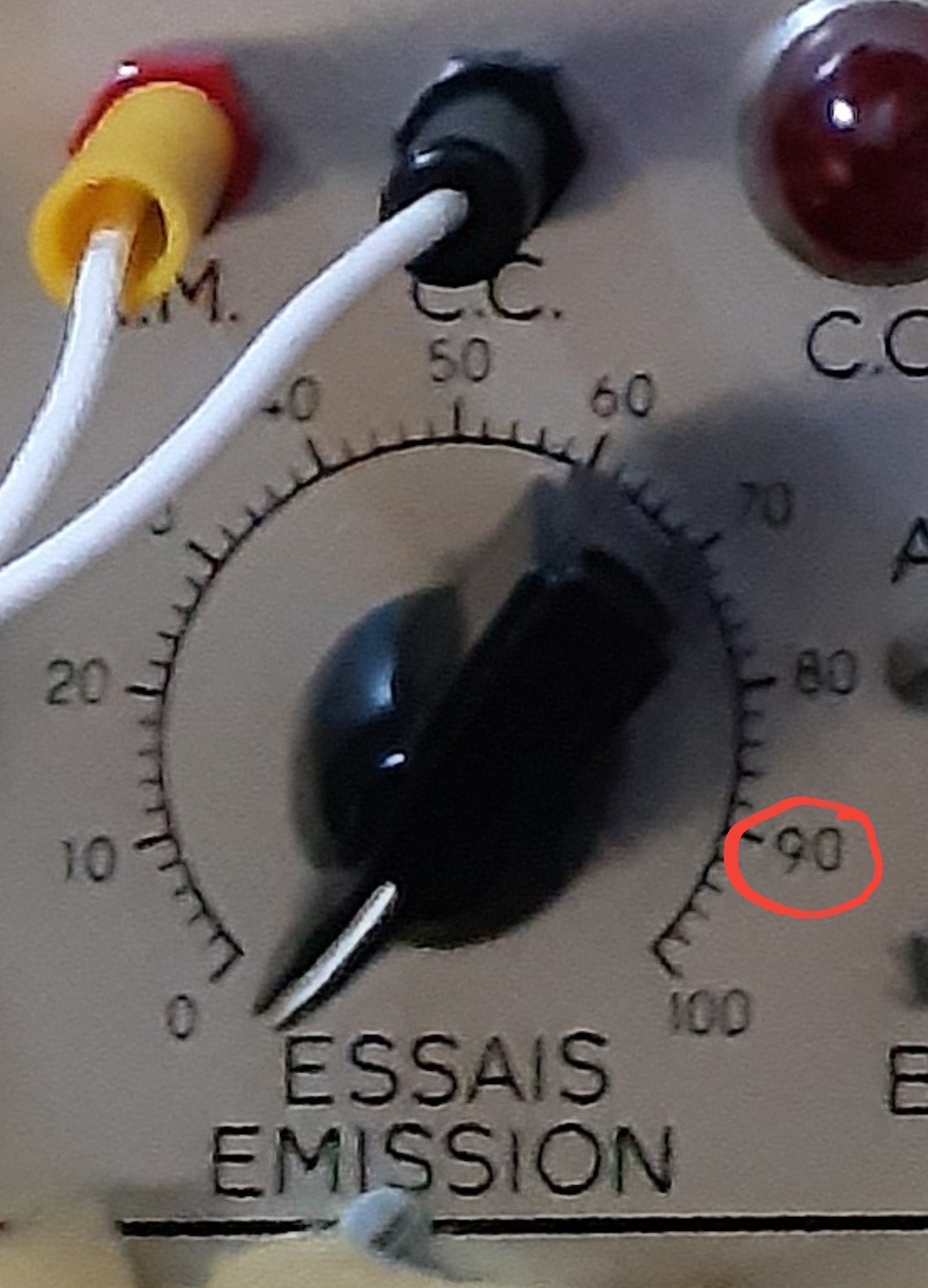

milliampèremètre sur calibre 1 mA, bornes rouge et noire
potentiomètre sur 90 (sensibilité minimale), puis descendre pour test du tube…
appareil pédagogique qui rend de nombreux services aux amateurs et aux bricoleurs :slight_smile:

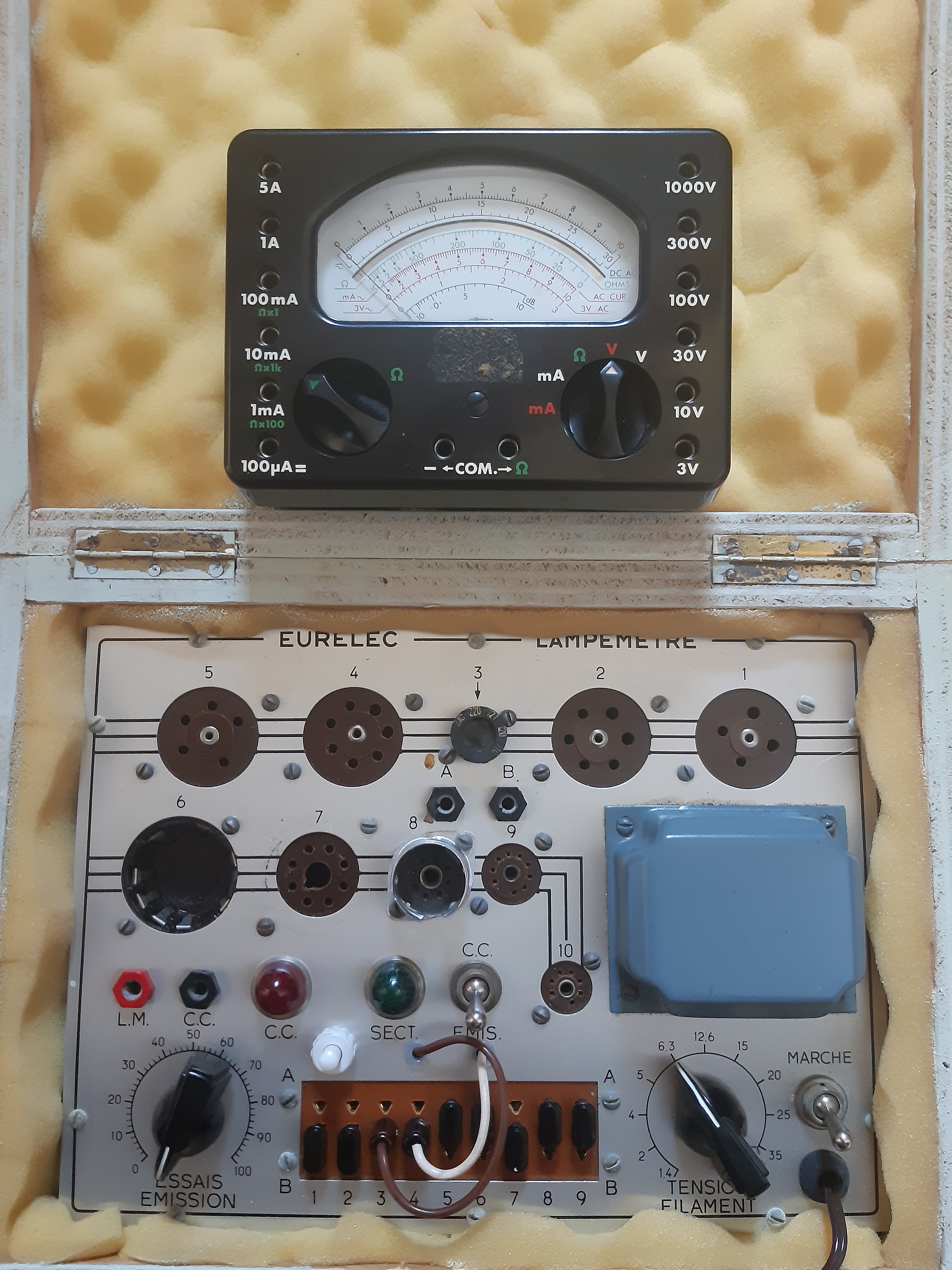

Bonjour Semreh,
Au risque de paraître idiot, je dois le brancher comme ceci ??
Par contre pour le potentiomètre sur 90, je n’en vois aucun avec cette graduation sauf celui d’émission 20200528_144241|375x500
C’est cela exactement :
D’accord merci, sinon pour le branchement c’est Ok?
Car c’est mon premier lampemètre et je ne voudrais pas faire de bêtise, comme je n’ai pas l’habitude de tels branchements :joy:
Référez vous aux documents mis en lien par @Radioman33 dans son post ici :
PS : Je me connais pas personnellement cet appareil, les infos que j’ai données proviennent de la lecture des notices.
bjr,
je ne suis pas convaincu qu’un Metrix sur le calibre 1mA soit parfaitement adapté!
le galva d’origine qui a servi à l’étalonnage a bien une sensibilité de 1mA mais il a une résistance interne de 72 ohms…il faudrait donc le vérifier, sinon les indications données dans le listing des tubes ne veulent rien dire!

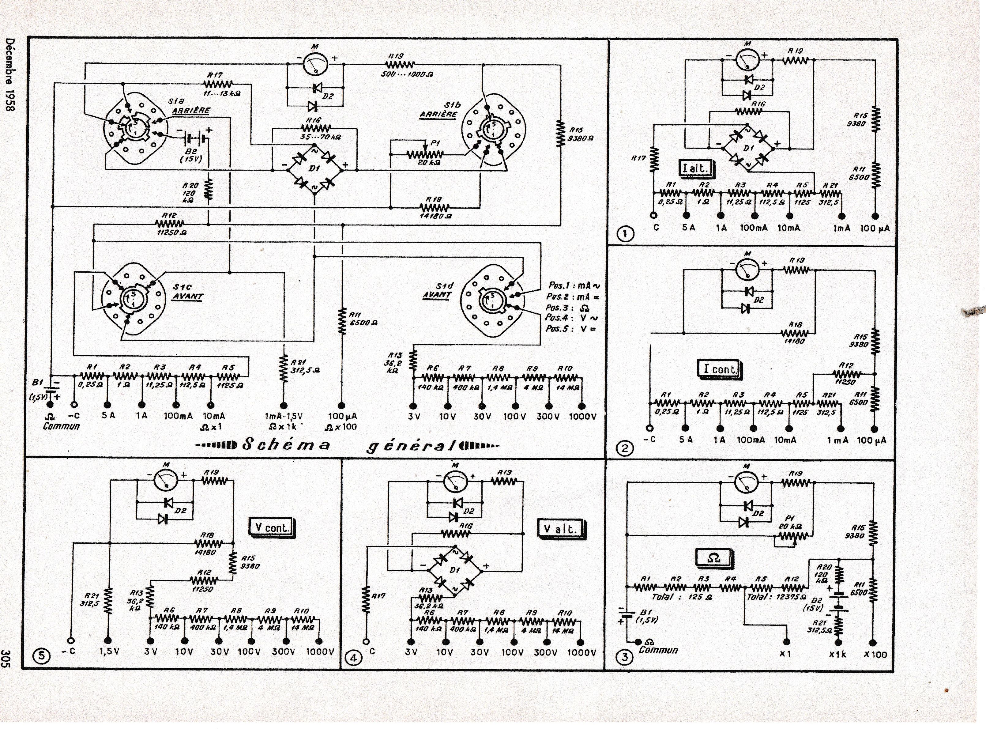

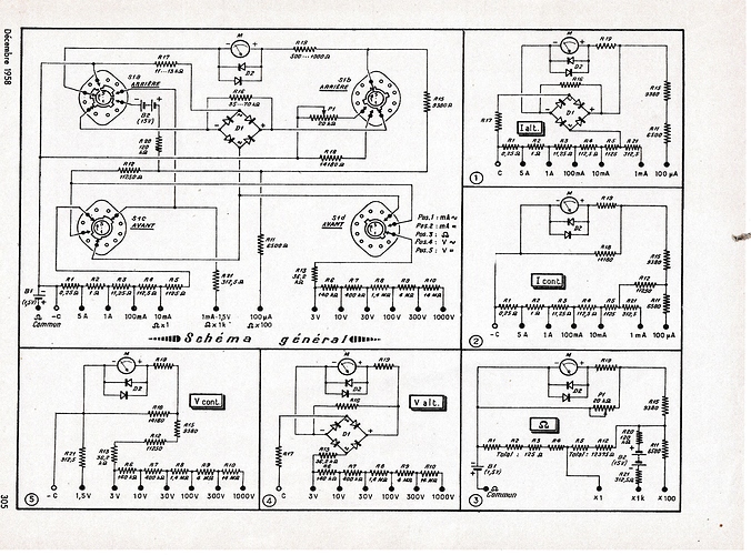

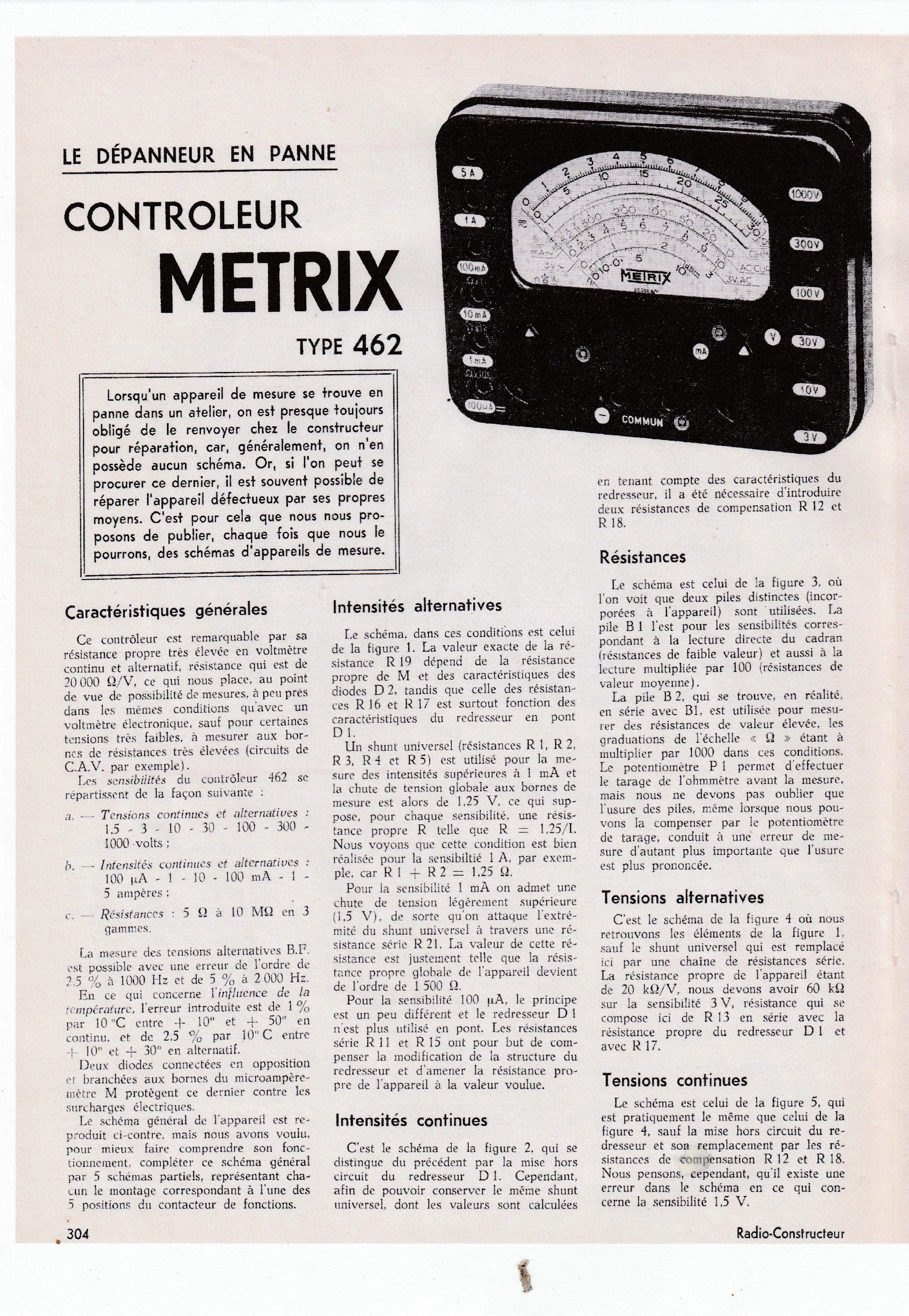

si le metrix a une resistance interne < a 72 ohms sur le calibre 1mA ( cela doit etre dans la doc de l’appareil) il suffit de rajouter une R serie pour obtenir 70 ohms
s’il fait plus de 70 ohms pas de solution simple
j’ai scanné ces deux documents sur le metrix:

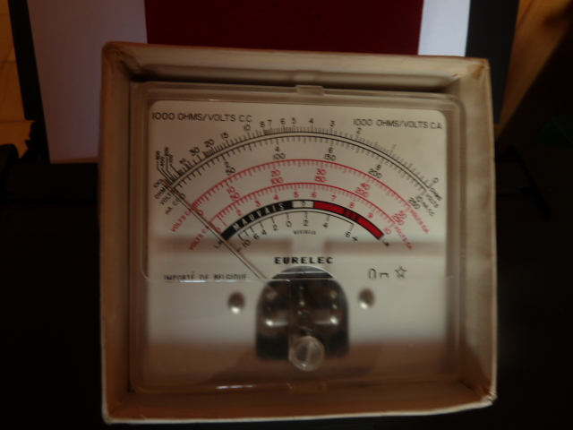

Eurka j’ai ce qu’il te faut
Au lieu de faire des calcules savants pour voir le bon du mauvais je viens de retrouver dans mon bric à brac dans sa boite d’origine le cadre mobile neuf du simple multimètre fourni avec le « lampemètre » .
Tu me contacte pour savoir si tu es toujours intéressé, un prix symbolique + l’envoi …
Cdt P1020595

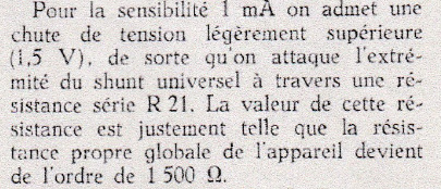

@Sicoire savants pour U+R*I faut voir…… on n’en n’est pas aux nombres complexes et a l’abaque de smith
bon d’apres la doc s’est plié il fait 1500ohms sur le calibre 1mA (1.5V de chute de tension sous 1mA)
il ne fera pas l’affaire trop resistif
peut etre un multimetre numerique ? la aussi doc a regarder
