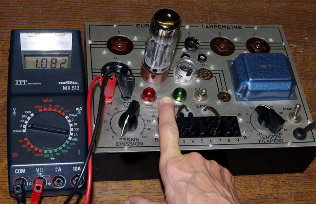

Ayant acquis cet appareil à petit prix j’ai essayé de l’utiliser de manière pratique… :mrgreen:
Voila le resultat :
radioman64.e-monsite.com/pages/m … tions.html
cdlt
Domi64

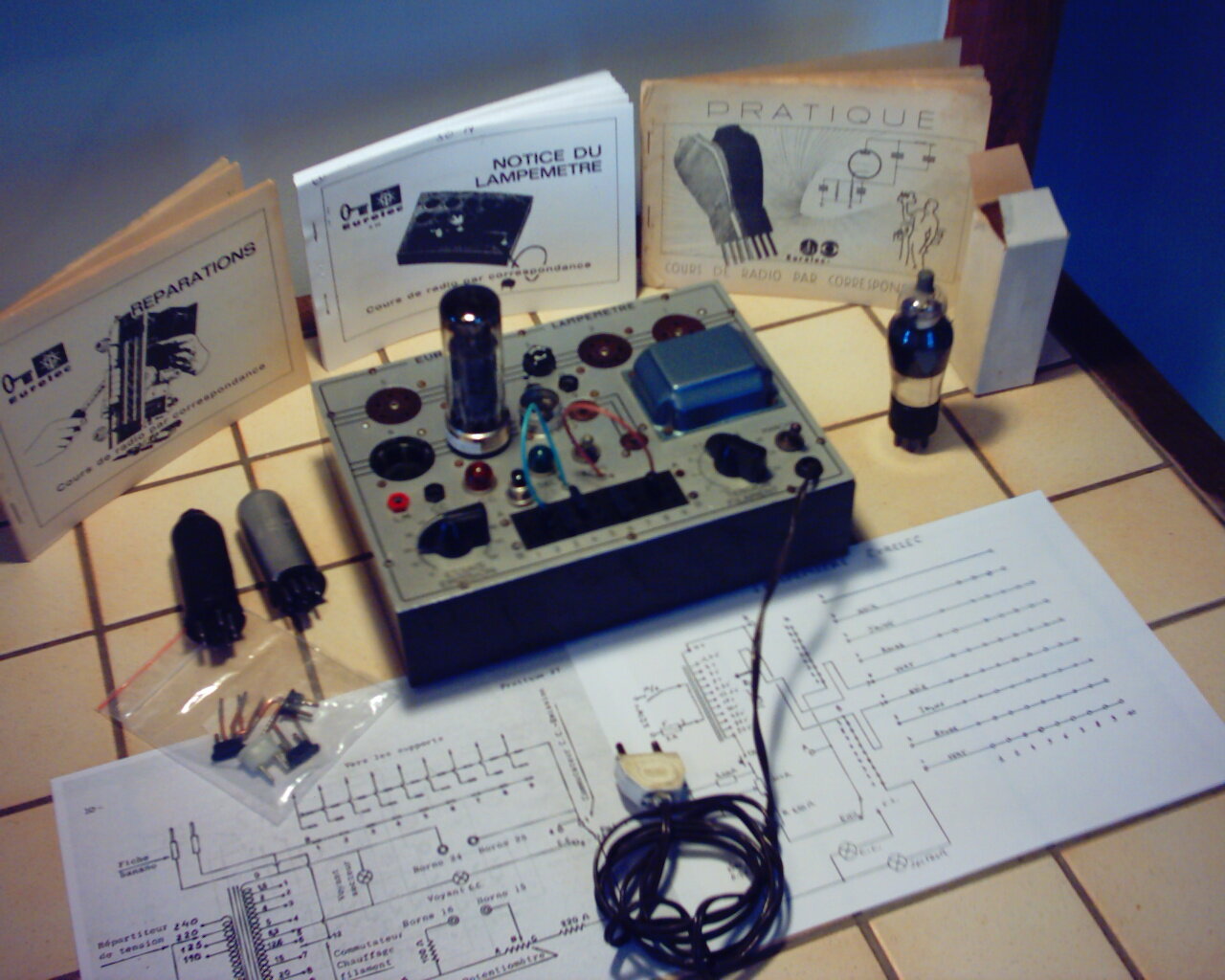

Bravo, Dominique :smiley: . Belle remise en service de cet appareil qui rappellera de bons souvenirs à ceux qui l’ont connu et monté dans leurs cours EURELEC :wink:
J-F.
J’en ai eu un mais pas pareil
Il y avait une série de commutateurs à glissière et un livre pour les combinaison ( que j’ai toujours )
Eurelec ou Euratele selon les pays.

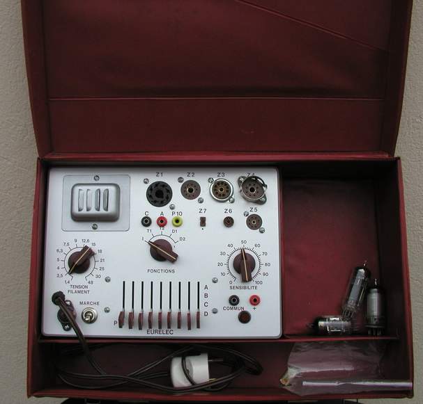

Oui, il y en a eu au moins deux différents:
Et le multimètre qui allait avec:

Ce multimètre était le premier appareil à construire dès le début des cours, bien avant la réalisation du lampe-mètre. Je crois même que le galvanomètre faisait partie du premier envoi de cours.
J-F.

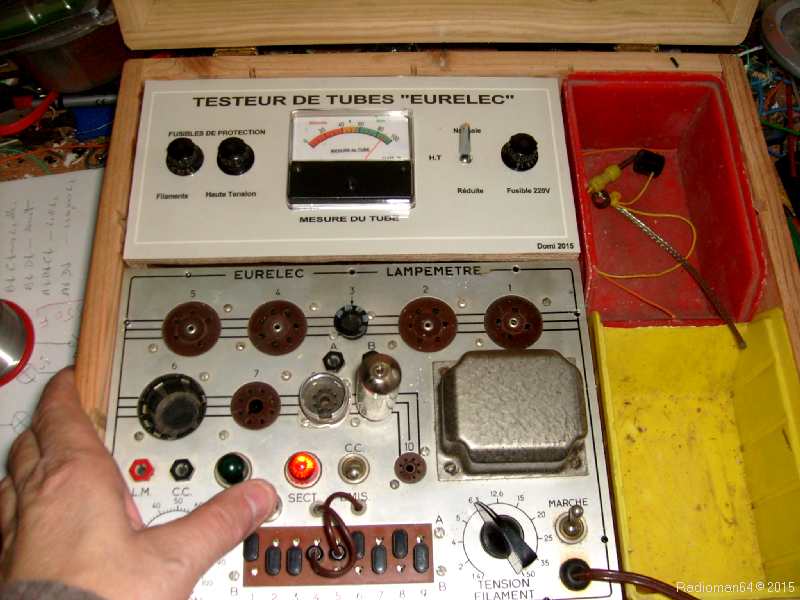

bjr,
Complément de l’article sur le lampemetre « EURELEC V1.0 » avec l’ajout d’un tableau EXCEL proposé par J.C Jardine qui permet le calcul et l’adaptation d’un galvanomètre sur cet appareil:

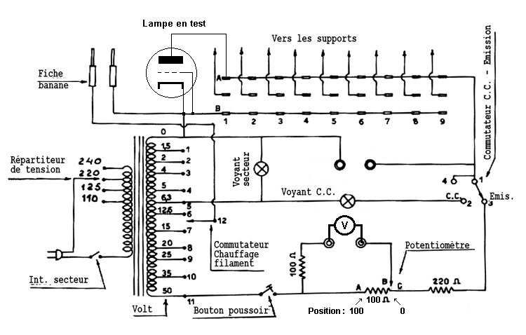

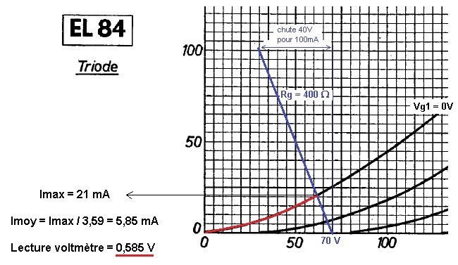

Le principal intérêt de ce lampemètre est de tester les lampes de manière très « douce » (montage de la lampe en triode, avec Vg = 0 et Vamax = 70 V). Mais la mesure proposée par Eurélec n’est pas du tout précise.
On peut utiliser cet appareil, sans le modifier, avec une méthode de mesure perso plus « scientifique ».
Il suffit de remplacer le contrôleur par un simple voltmètre et de mettre le potentiomètre du lampemètre en position « 0 ».

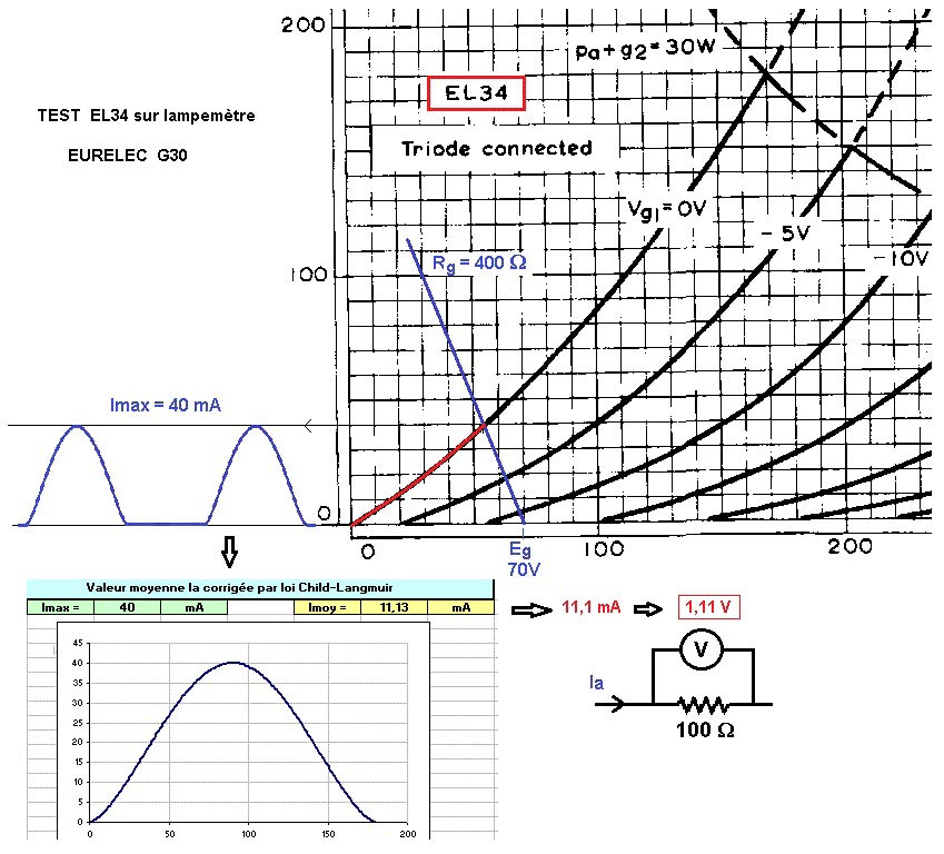

Exemple pour tester une EL34…
C’est un peu compliqué, mais ça fait réfléchir… :smiley:
Le générateur équivalent au transfo et au diverses résistance en série est supposé équivalent à une fem sinusoïdale maxi de 70 V avec une résistance interne 400 Ohm (320 Ohm + 80 Ohm pour tenir compte de la chute du transfo). On peut donc en déduire graphiquement le courant d’anode maxi comme indiqué sur le second document : ici 40 mA.
Ce courant n’est pas sinusoïdal, mais une feuille de calcul Excel, permet de le corriger (loi de Chang et Langmuir… puissance 3/2…) et de calculer sa valeur moyenne. Feuille disponible sur simple demande si intéressé. Ici : 11,1 mA.
Sachant que le voltmètre est branché aux bornes d’un shunt de 100 Ohms, on connait la valeur qu’il doit indiquer pour une EL34 en parfaite santé, ici : 1,11 V.
C’est plus pour le plaisir de faire de la théorie que pour tester les lampes. La méthode Eurélec est certainement suffisante pour avoir une idée de l’usure d’une lampe. :smiley:
Cordialement : JCJ
C’est effectivement un appareil « simpliste » qui ne permet pas de contrôler ni le débit en fonction des tensions ni la pente pour une pentode .
Bien sur, ce n’est pas un Metrix 310, mais c’est quand même intéressant de faire un test sur un point réel de la caractéristique et sans « massacrer » la lampe comme le font certains lampemètres basiques qui appliquent directement la tension alternative entre grille et cathode.
A propos de la méthode décrite précédemment, la feuille Excel pour passer du courant maxi au courant moyen est inutile, on à toujours : Imoy = Imax/3,59 quelle que soit la valeur de Imax
(si les alternances étaient vraiment sinusoïdale, on aurait Imoy = Imax/pi).
Exemple joint pour une EL 84.
J’ai essayé avec une EL 84 neuve, on trouve plus : 0,658 V au lieu de 0,585. Erreurs que l’on peut attribuer à divers paramètres approximatifs : tension de chauffage, tension secondaire maxi différente de 70 V et non sinusoïdale,… Mais ça permet quand même de se faire une idée sur l’état de santé de la lampe :smiley:
Cordialement : JCJ
