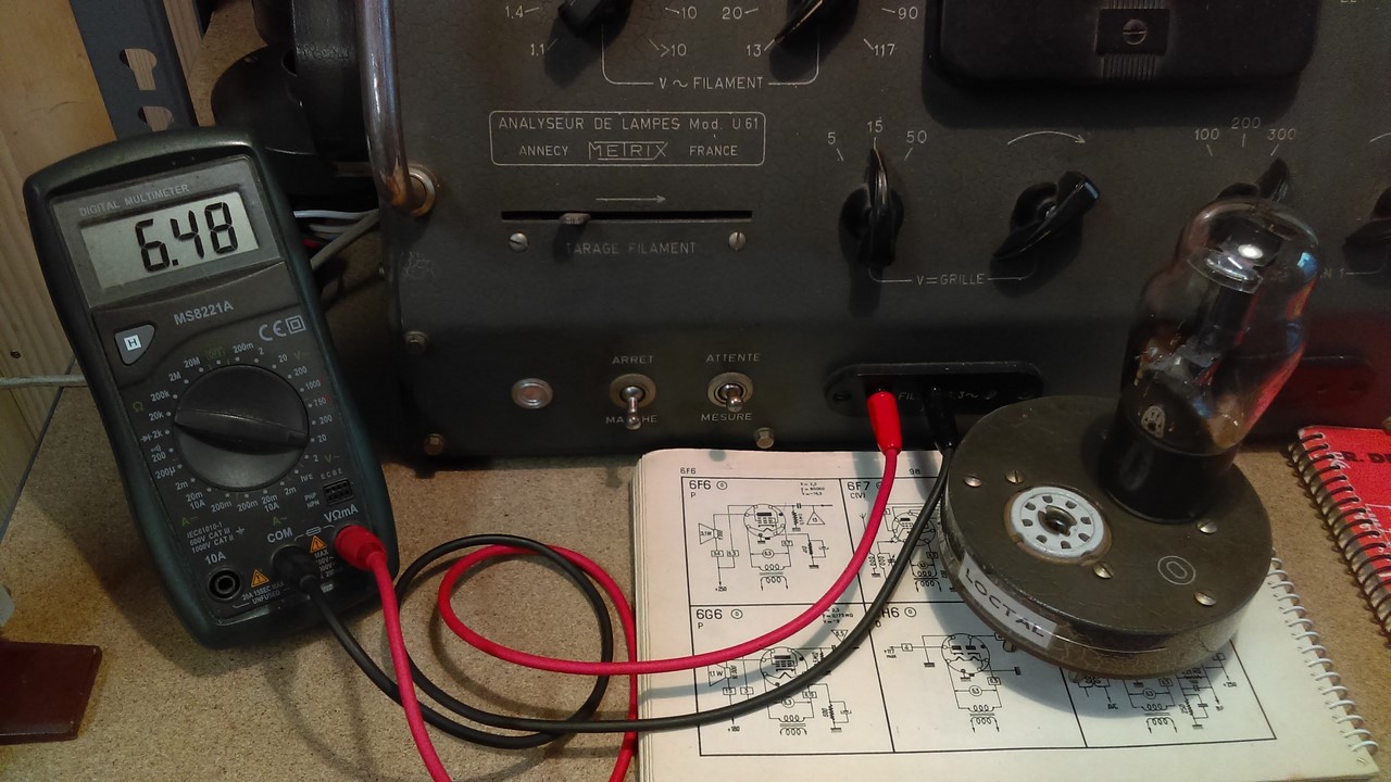

Lampemètre Métrix U61
"il faut que vous en testiez une bonne neuve en boite"
C’est exactement ce que j’ai fait (pour comparer) en repérant broche par broche afin de bien positionner les 9 crans du sélecteur :wink:

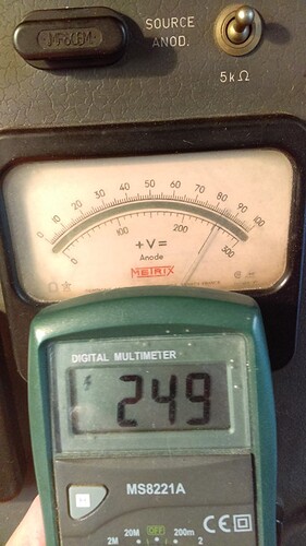

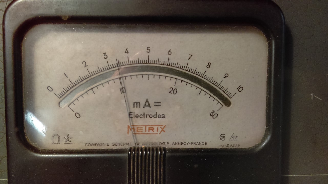

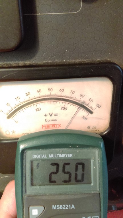

Presque 50 mA de courant anodique pour une EL84 (donnée à 48 mA dans la doc) au point de fonctionnement suivant :slight_smile:
Va= 250V
Vg2= 250V
Vg1= -7,3V
Vf= 6,5V
Je pense être bon dans ma mesure :slight_smile:
Juste pour le chipotage, les 2 mA en plus sont du à la très légère surtension de chauffage filament qui, en étant plus chaude, permet l’émission de plus d’électrons ? Au fait que le tube soit neuf ? À la marge d’erreur de mesure de l’appareil ? Ou rien à voir ?
a la marge d’erreur de la mecanique du tube lui meme tres probablement
le U61 bien etalonné est irreprochable sur les tensions

Merci pour toutes ces infos sur la typologie des tubes électroniques :slight_smile:
En effet, 6,3V comme 6,5V on ne verra pas de différences notables.
(Avec un secteur fluctuant entre 225V et 237V, ou je suis en dessous, ou au dessus en fonction des heures de la journée ce qui joue proportionnellement sur la tension de chauffage, donc j’ajuste au mieux)

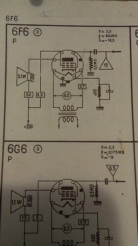

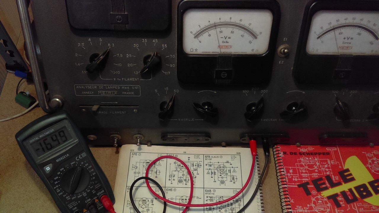

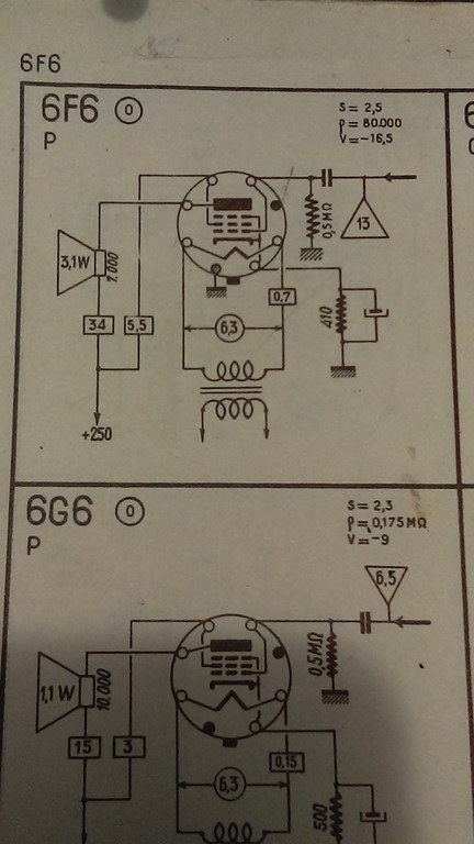

En photo, une très classique pentode BF de puissance (6F6) à l’essai.
Pour un appareil qui n’a pas été recalibré certainement depuis sa construction, il est plutôt encore assez bien précis! :slight_smile:
