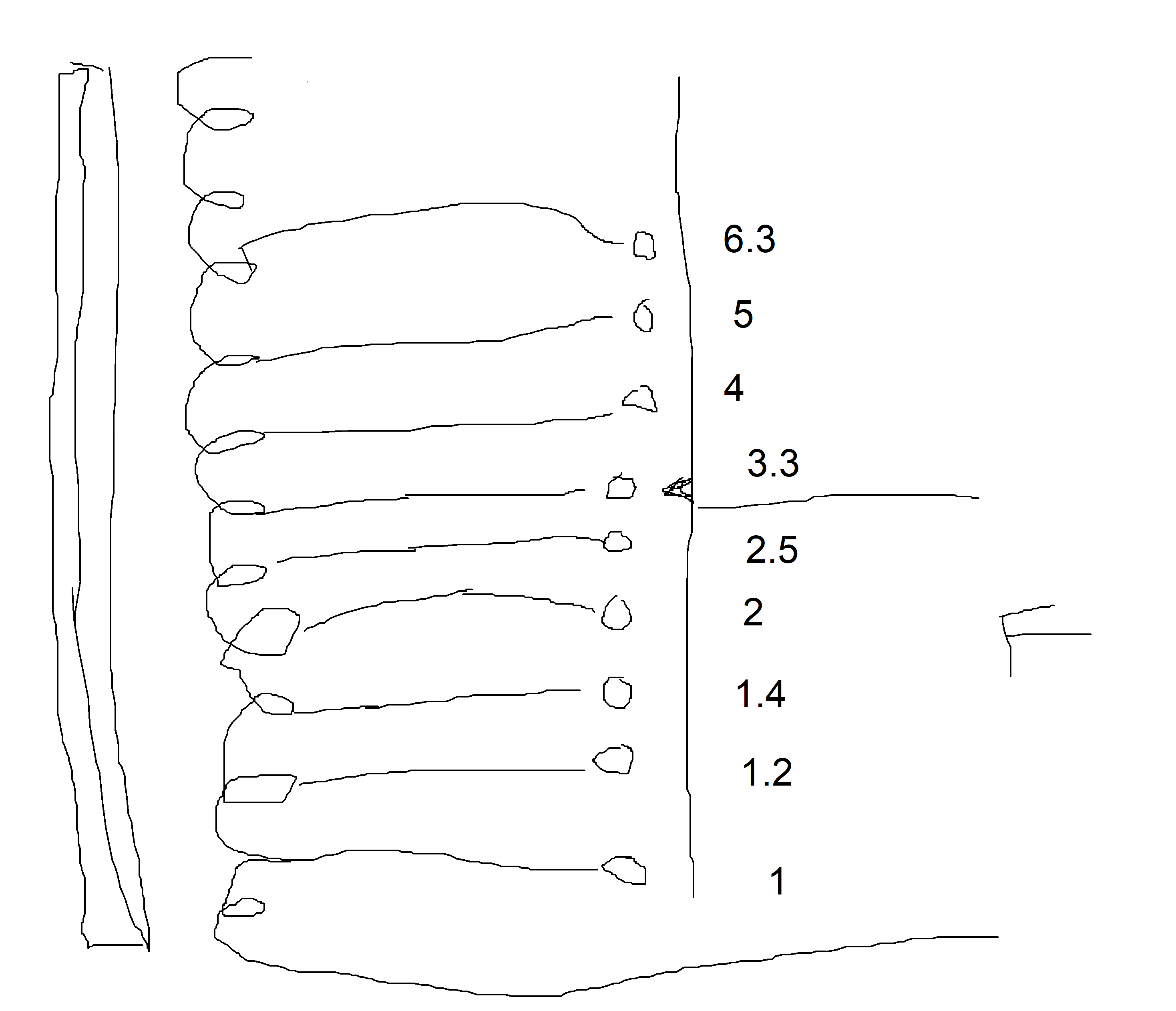

Au passage j ai remarqué que la résistance verte a l extrémités chauffée alors que l’autre grosse résistance verte à l autres extrémités reste quasiment froide
Je n ai malheureusement pas le schéma de l appareil.
le chauffage des filaments est fait comme cela
partez du commutateur de tension

celui ci a un reglage de tension filament par pas de 0.1V avec 3 commutateurs 10 positions : pas de 10V , pas de 1V , pas de 0.1V
le B2 semble plus simple avec un seul commutateur a 24 positions
