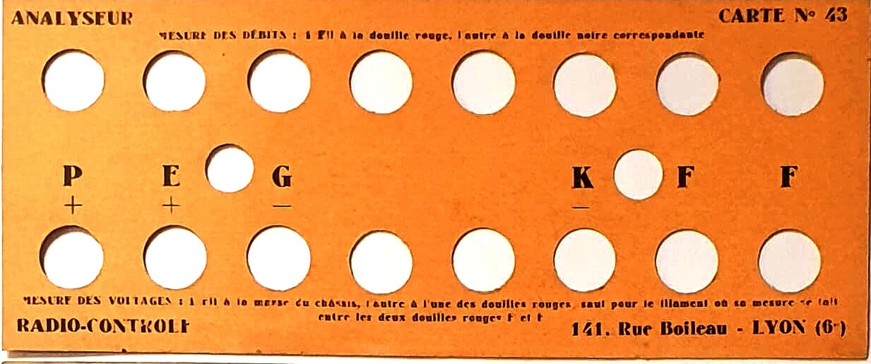

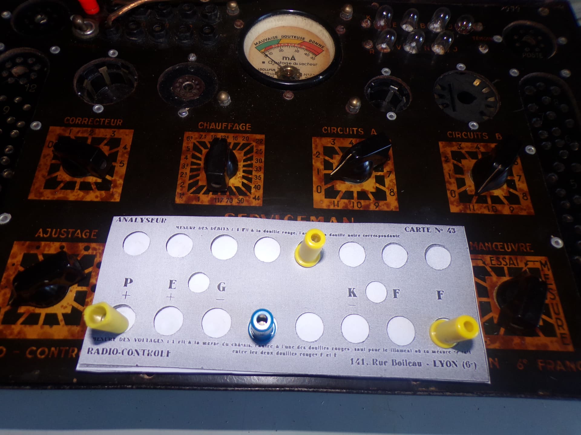

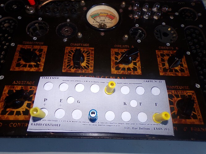

je suis pas mal avec une largeur de 17,1calculée au pif:
reste à découper les 16 trous…
J’ai essayé d’imprimer la feuille entière, cela imprime 1 cm trop petit.
je les reprends un par un dans "photofiltre " et calibre l’impression à 17 cm et c’est bon !

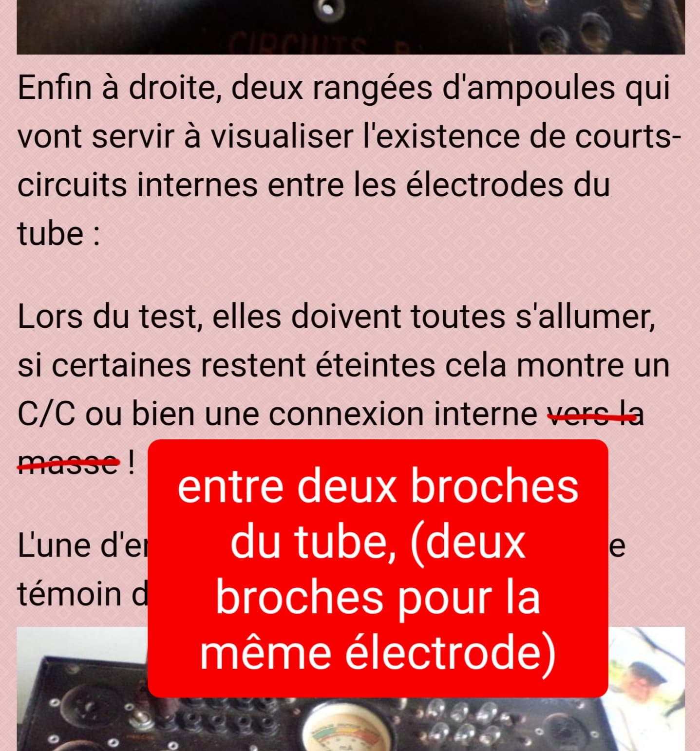

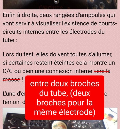

Quelques imprécisions et inexactitudes ont été remarquées :
Les ampoules ne servent pas « aux tests d’isolement » mais à déceler l’existence de court-circuits internes entre les électrodes de la lampe, comme noté dans le mode d’emploi.
Il faut que toutes les ampoules soient allumées lors du test, si une ampoule ne s’allume pas c’est que deux électrodes sont en court-circuit (ou en connexion interne, cela arrive avec les lampes rimlock ou noval).
Le lampemètre ne doit pas être branché sur le secteur en fonction analyseur, il est purement passif et se comporte uniquement comme prolongateur pour la lampe concernée qui est alimentée par le poste.
Merci bcp, j’en apprends tous les jours, texte corrigé !
