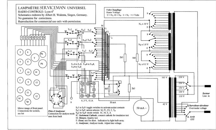

Le schéma et tous les documents nécessaires existent dans la fiche, (s’il en manque compléter plutôt la fiche de les poster ici) :
Le mode d’emploi est ici :
L’ajustement de la tension secteur y est décrit ici :
Voir également ce sujet sur tsf-radio.org où j’avais posté la liste que j’avais faite pour les rimlock que @eric72350 a posté ci-dessus avec d’autres documents issus de ce sujet :
http://www.tsf-radio.org/forum/forum.php?show=40088#253405

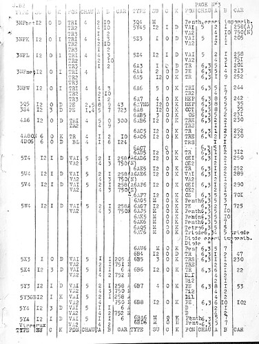

Lampemètre Serviceman Tableau de combinaisons des lampes.pdf (273,6 Ko)

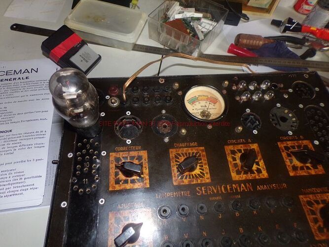

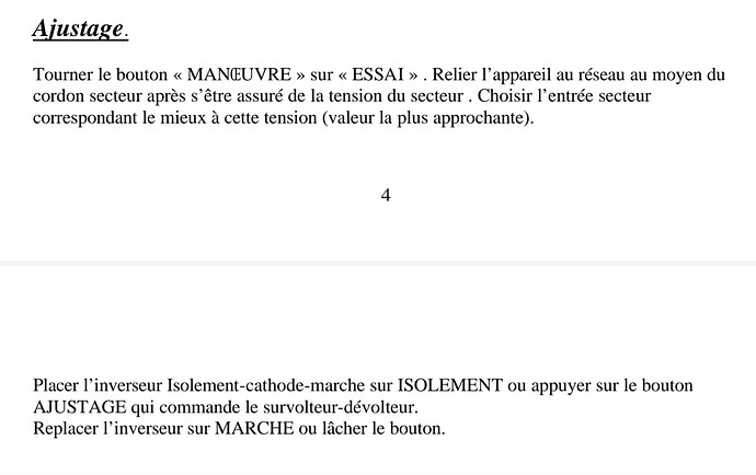

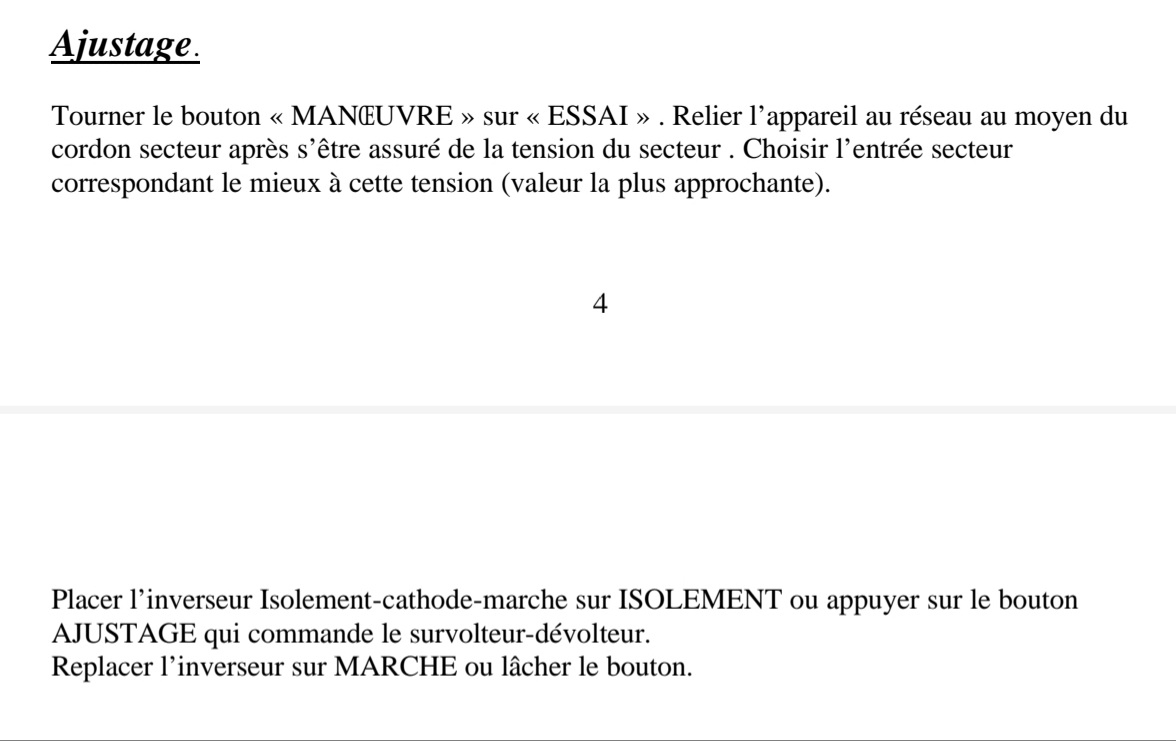

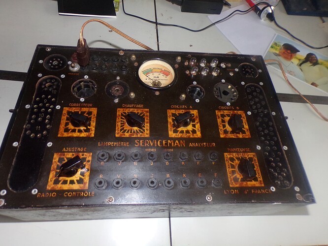

Bonjour à tous et merci de vos contributions !
J’ai téléchargé tous les documents relatifs à cet appareil et j’ai commencé à en étudier le fonctionnement :
pour le tarage secteur ça fonctionne:
il fallait juste connaitre les positions des commutateurs !
Je vais reprendre les valeurs des résistances afin de voir si elles sont dans les tolérances…
Merci pour le schéma qui bien l’air de s’en rapprocher beaucoup, mais le câblage (très beau) en torons ne facilite pas le suivi des fils

Je progresse doucement!
test du secteur OK:
Test d’un tube 25A6:
Le lampemetre me l’indique « bon »…!
Notez que j’ai fait un branchement secteur « direct » en passant les fils dans les douilles et soudées dessous: le branchement d’origine était dangereux!
Le test « isolement » ne fonctionne pas car il me manque une ampoule et j’en ai une autre de grillée!

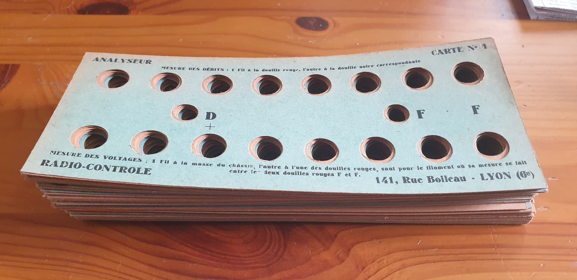

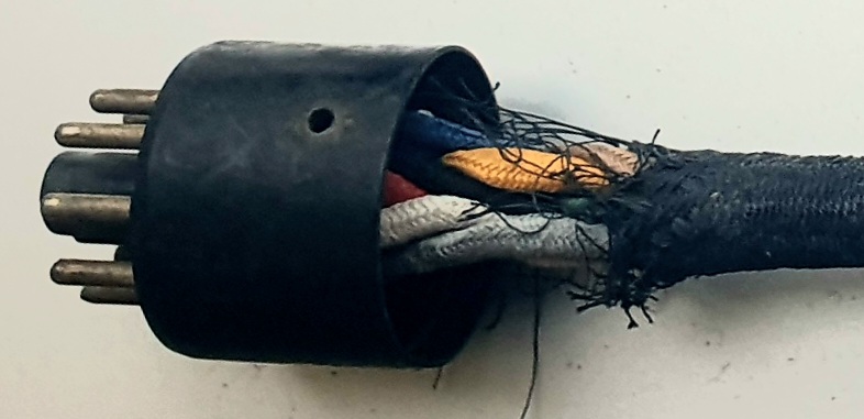

Vu que j’ai dû chercher les cartes, j’en ai profité pour sortir également le câble du carton et le démonter d’un côté.
Le câble n’est pas blindé et sa longueur est d’environ 70 cm entre le milieu des deux connecteurs.

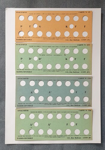

Concernant les cartes, il y en a un bon paquet,
qui sont uniquement numérotées, entre 1 et 773, avec des plages de numérotation non utilisées. Elles sont imprimées recto et verso avec un numéro différent.
Je veux bien vous faire quelques photos de cartes significatives pour vos essais et démos, il faut par contre me communiquer quels numéros vous intéresse, voir la liste des types de lampes et combinaisons dans la fiche du GL.

Voici donc un extrait de deux pages de la liste des combinaison avec le numéro des cartes pour les lampes concernées :
Les cartes en photo :
  • n⁰ 43 pour les finales BF,
  • n⁰ 223 pour la 6Q7 et 6R7,
  • n⁰ 238 et 750 pour la 5Y3GB
Oui, un grand merci !
petite remarque :
sur les cartes il y a deux trous au milieu ?
sur le lampemetre j’ai que les deux rangées de 8 douilles bananes…
Peut-être est-ce compatible pour un autre modèle?

Ah Si : pouvez-vous me donner la dimension exacte des fiches cartonnées (longueur x largeur) pour en faciliter l’impression ?
cdlt
Domi
Je les ai posées sur une feuille A4 pour la photo, qui est elle-même cadrée au bords de la feuille.
Photo non cadrée :
Donc en imprimant la feuille directement les dimensions devraient être justes, je n’ai plus les cartes sous la main actuellement.
Oui, et notre regretté @CRI_LEMANS avait également le même que le votre avec le socle « poste » à droite.
Pour le mien je suis sûr du modèle « B2 » car la notice le mentionne en titre et elle était avec l’appareil lors de son achat, les croquis des socles sur cette dernière correspondent avec mon appareil
Je ne sais pas si les modèles « inversés » portent le même type ou un type différent ?
Les cartes font 17 x 7 cm
