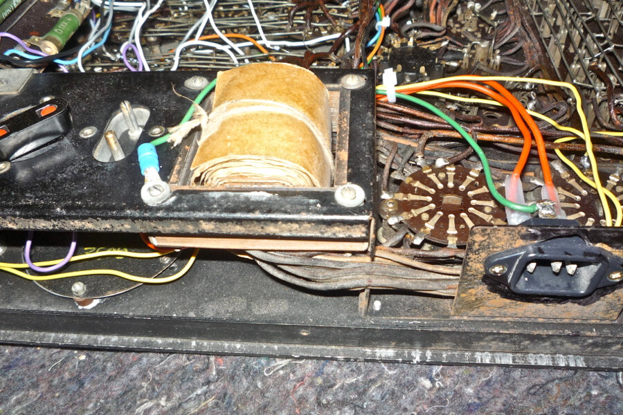

J’ai acheté il y a plus de 15 ans, un Hickok sur Ebay et en Amérique, il s’est avéré qu’il ne fonctionnait mal, et après pas mal de temps, je me suis aperçu que le transfo était mort, le secondaire sortait des valeurs tros faibles.
Je le mets à la décheterie, ou le propose, gratos bien sûr, à quelqu’un du forum? Il a sa notice plus une autre d’un modèle canadien, intéréssant pour ses tables de correspondance entre des lampes européennes et américaines.
@stecha
Oui propose les
Le transfo peut être rebobiné qui sait?

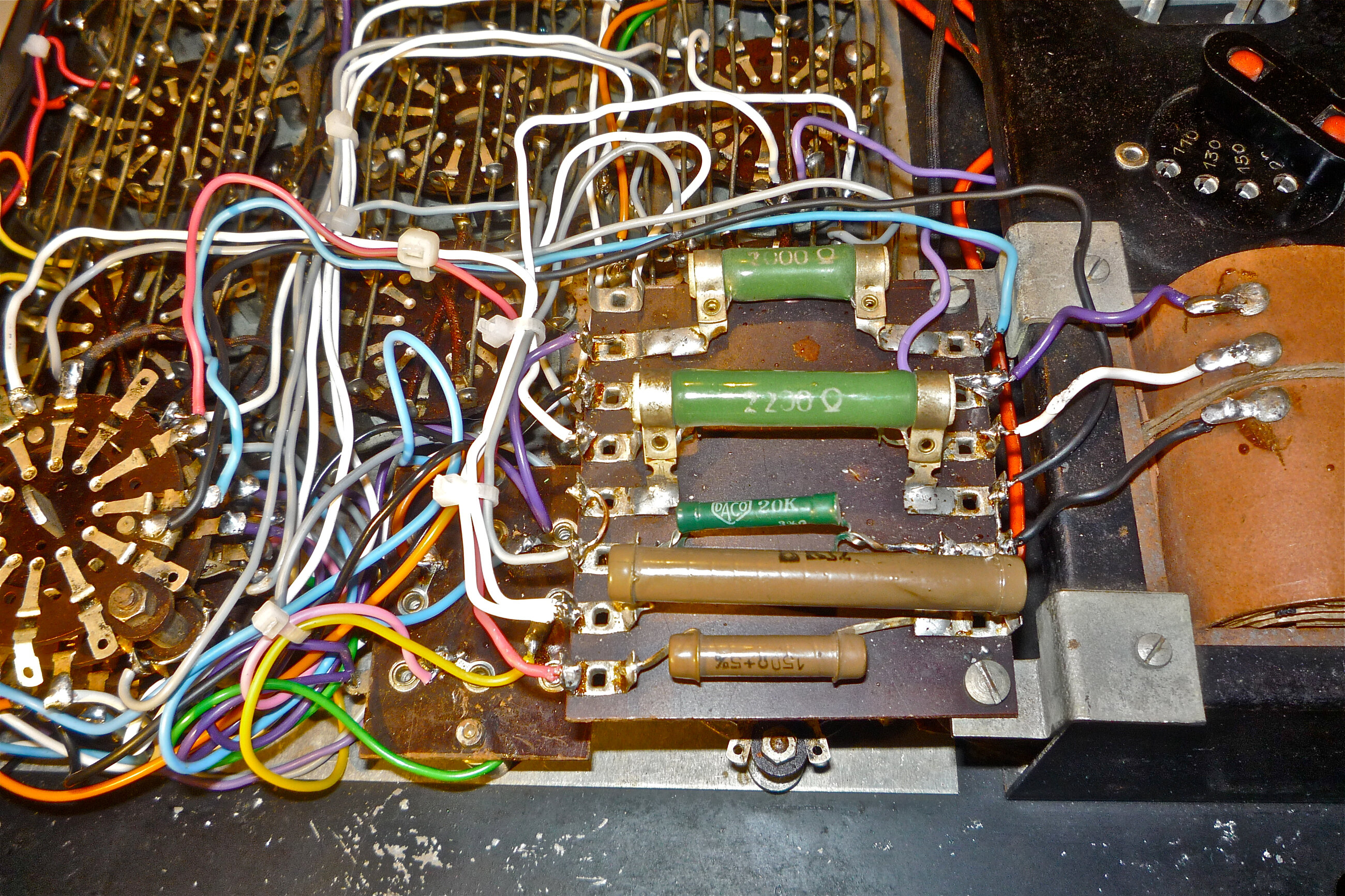

Avec le schéma on a les tensions aux secondaires : - les tensions pour les lampes et les tensions pour Les HT, il y deux redresseuses 1 83 et une 5Y3 GB
Il faudrait vérifier les tensions lampes et peut-être bobiner un autre transfo pour les HT .
Aux USA c’est du 117v!
Des photos quand je l’avais un peu restauré
un peu « usine à gaz »
