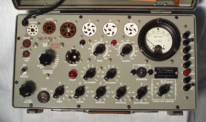

Sur ce lampemètre, il y a deux réglages qui me font poser question.
En effet, souhaitant réaliser, de façon compréhensible des adaptateurs pour certains tubes, je souhaiterais connaître à quoi ces valeurs correspondent réellement et qui sont données dans le manuel par la commande « bias » et « shunt ».
Ces deux réglages vont de 0 à 100, mais à quelle valeur de tension correspondent ces graduations car j’aimerais bien comprendre ce que j’utilise, c’est plus intéressant et cela permet de mieux réaliser des adaptateurs en toute connaissance de chose.
Voilà, si l’un d’entre vous avait une explication sur ces valeurs à appliquer lors des tests indiqués, cela me rendrait bien service.
Merci beaucoup. :wink:

Ok, mais je n’ai pas demandé à quoi servaient ces réglages, je connais le « bias », mais ma question est de savoir si il est possible de savoir à quelle valeur correspondent les graduations de 0 à 100.
On applique 22, 34, etc… lors des tests d’après le bouquin, mais c’est frustrant de ne pas savoir à quelles valeurs elles correspondent réellement.

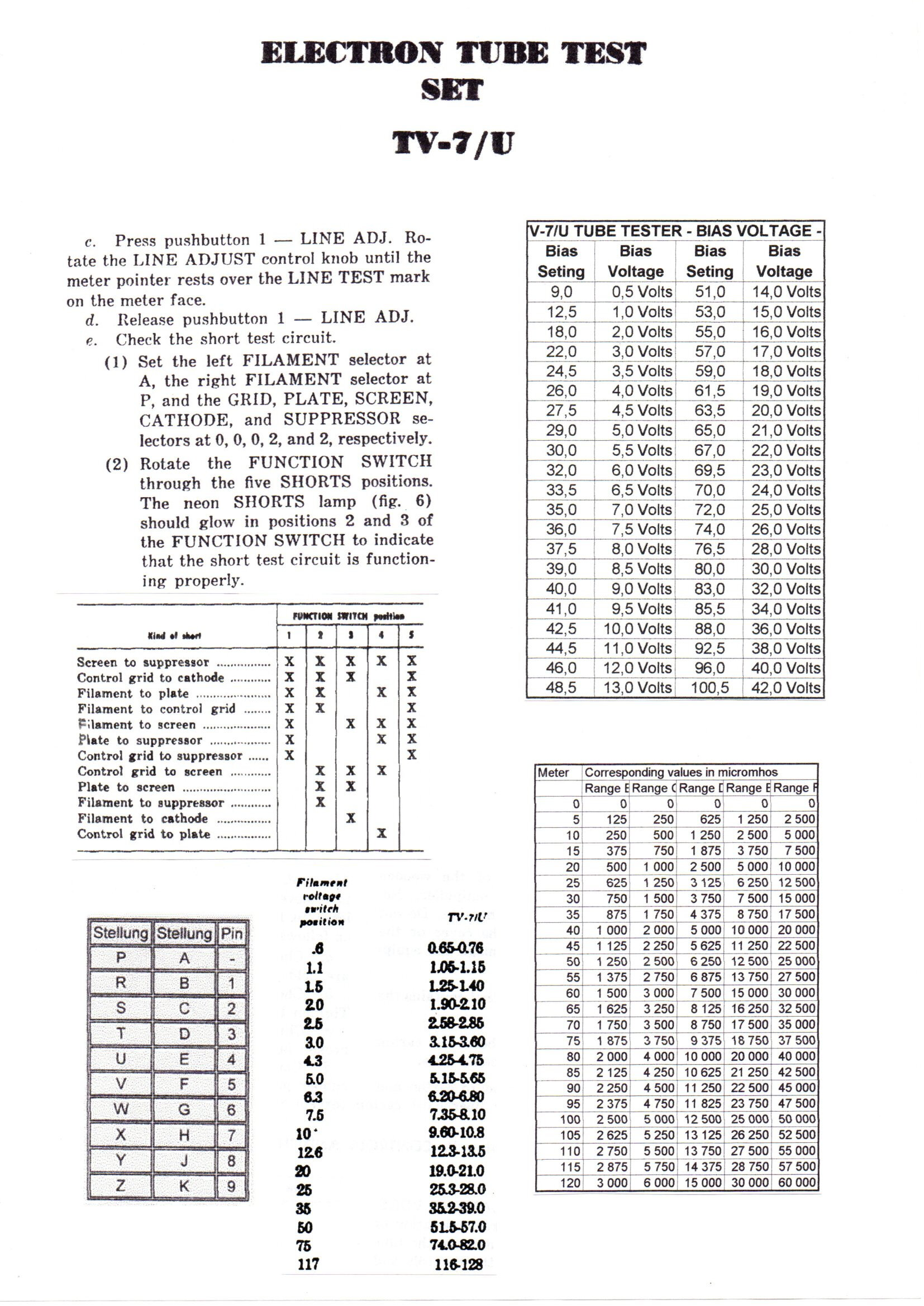

Dans les différentes docs disponibles sur le net il y a le tableau de correspondance du Bias

Non, il n’y a rien ds les docs tout au moins celles de l’armée .
Voila une copie de la doc
De la lecture, 78 pages.
