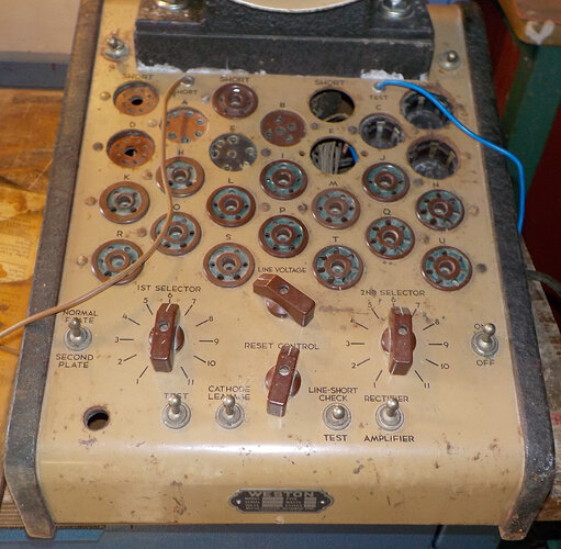

bonjour trouvais ce lampemètre sur le BC WESTON 681
Je recherche la notice d’emploi de ce lampemètre

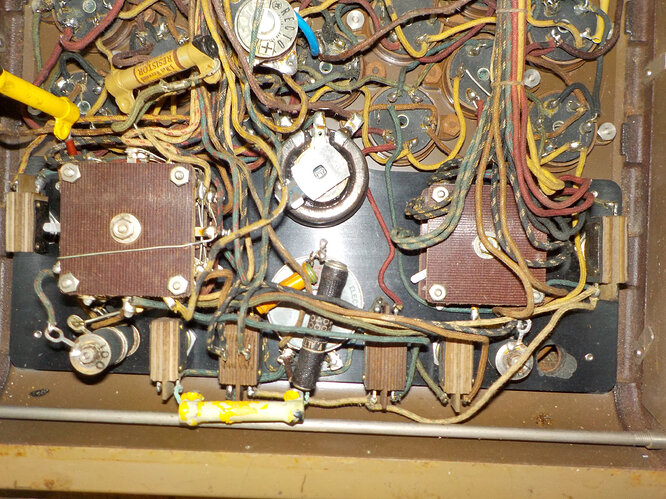

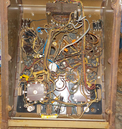

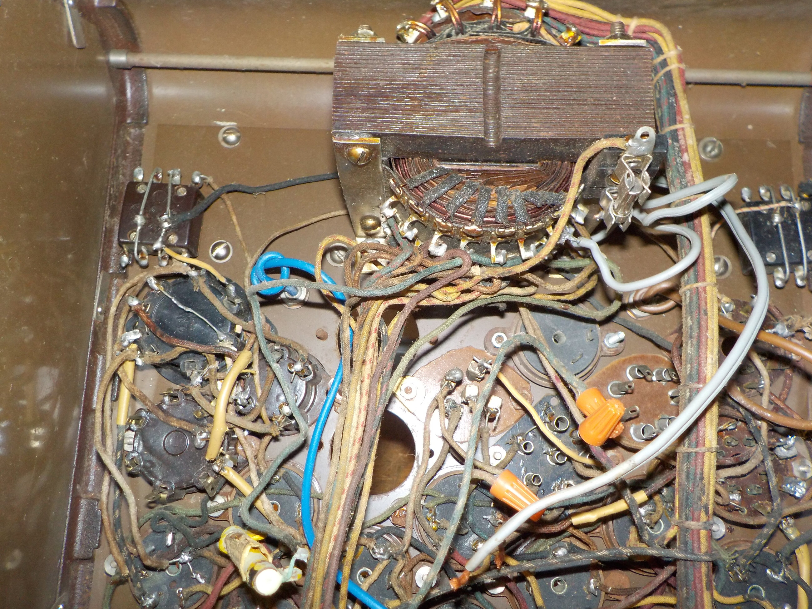

Attention :

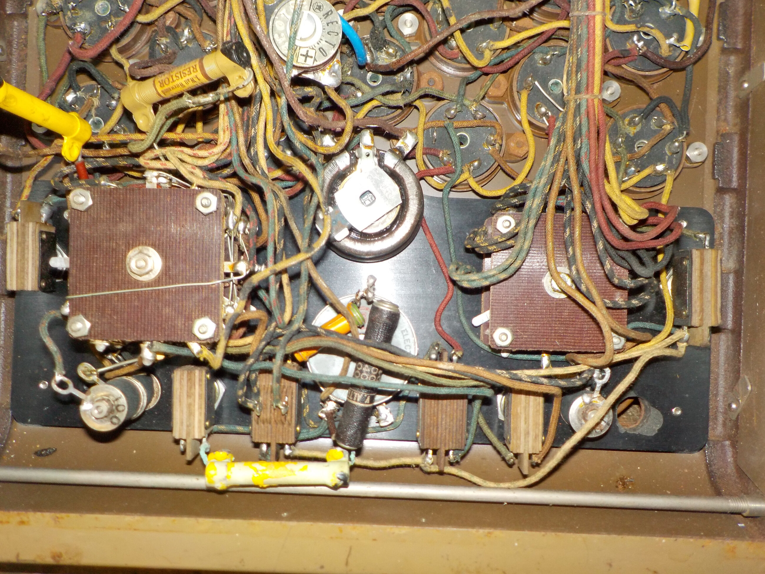

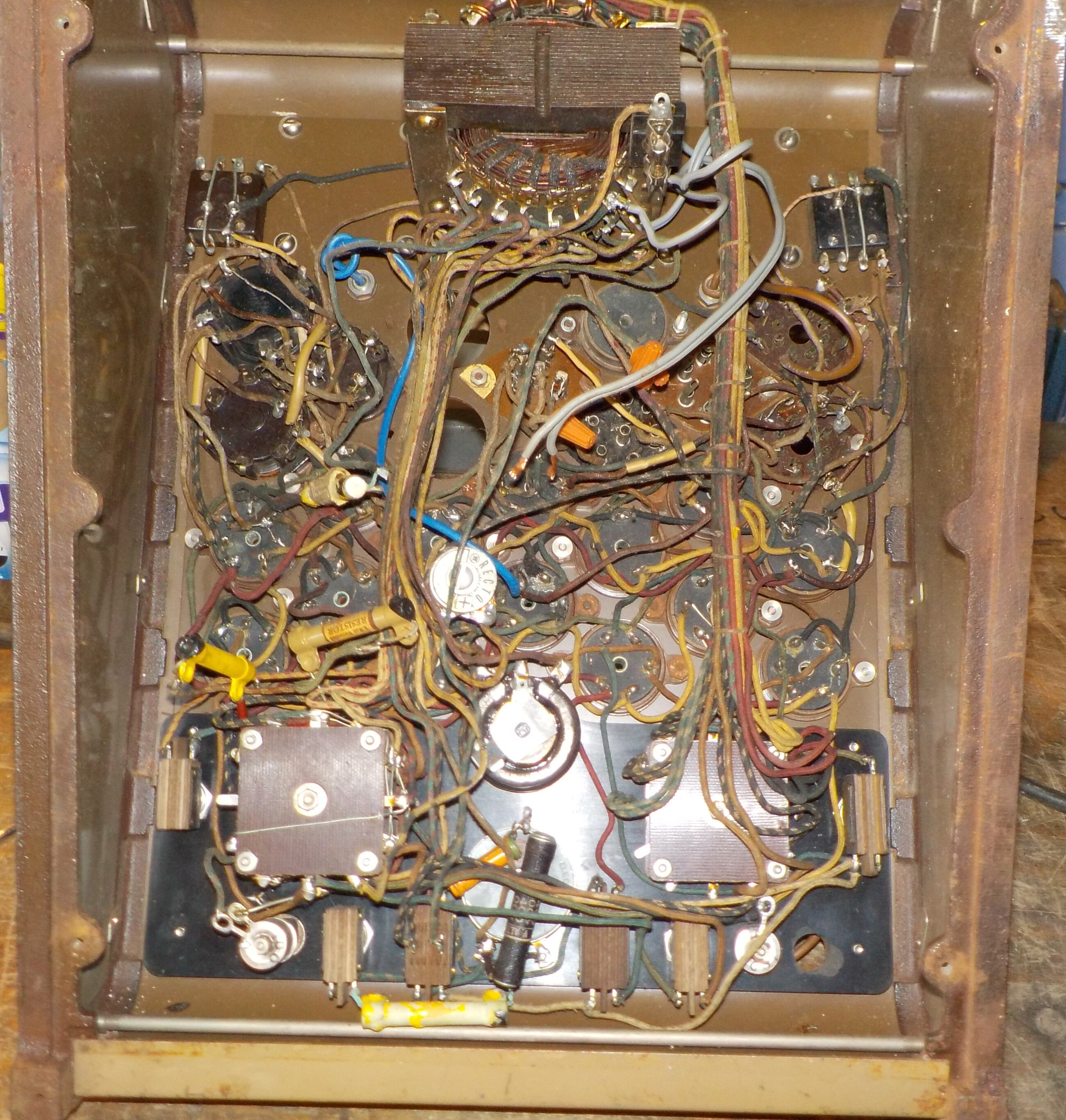

-C’est un lampemètre américain bricolé avec des supports européeens (qui n’existais pas outre atlantique) et dont certains ne sont que partiellement câblés (bricolage avorté ? pas du tout sur que ça fonctionne ?)
-La notice, si on la trouve, ne correspondra plus a l’appareil dans son état actuel (il faudra essayer de comprendre ce que le précédent intervenant a voulu modifier, sans doute achever les modifications incomplètes ou incorrectes, et ensuite modifier en conséquence la notice)

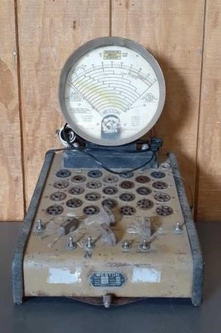

trouvais la photo d un autre
ces prévue que je le décâbles et peinture pour le refaire

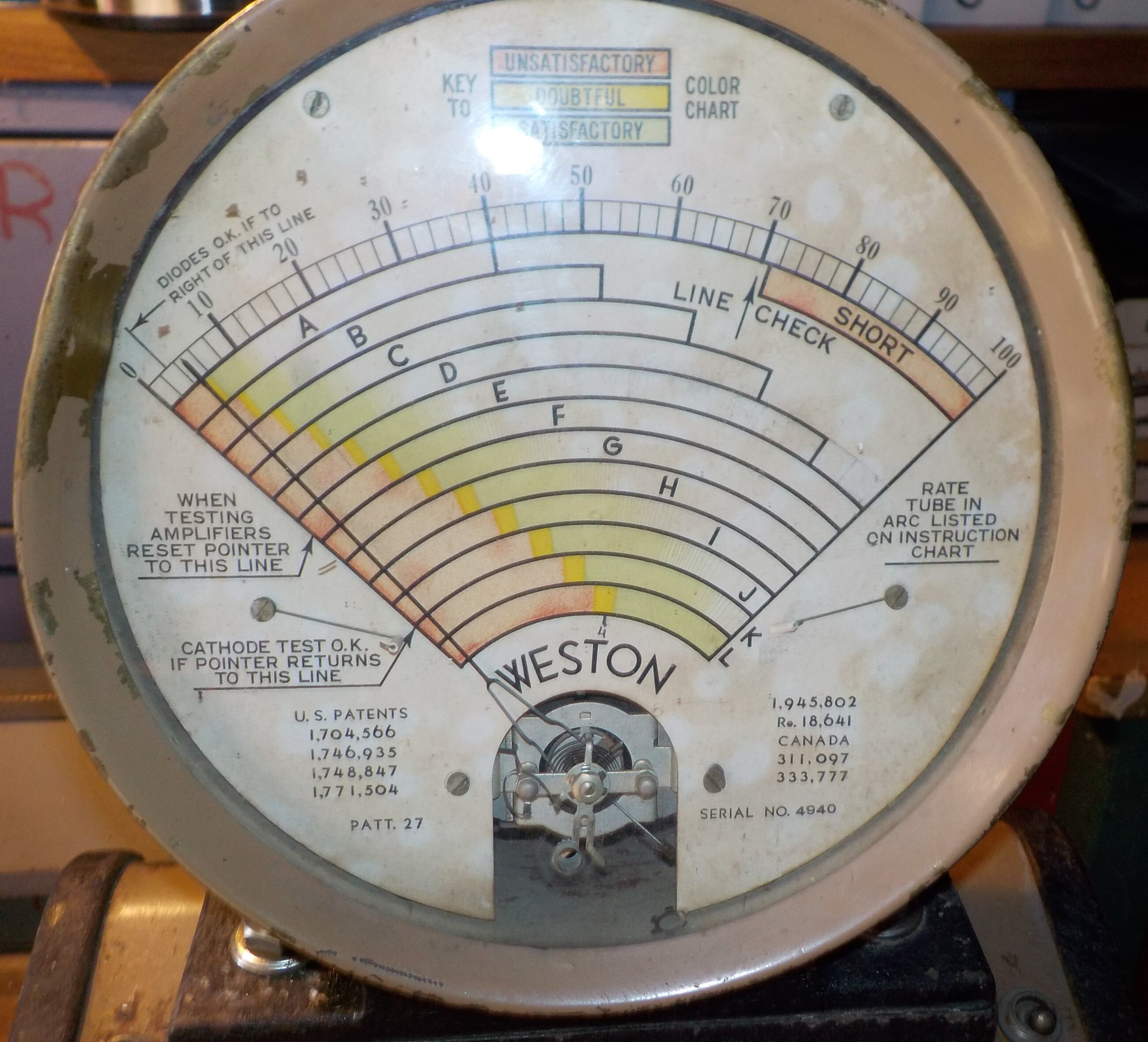

le principale aguille du gros cadran 22 cm n ai pas bloque ni couper

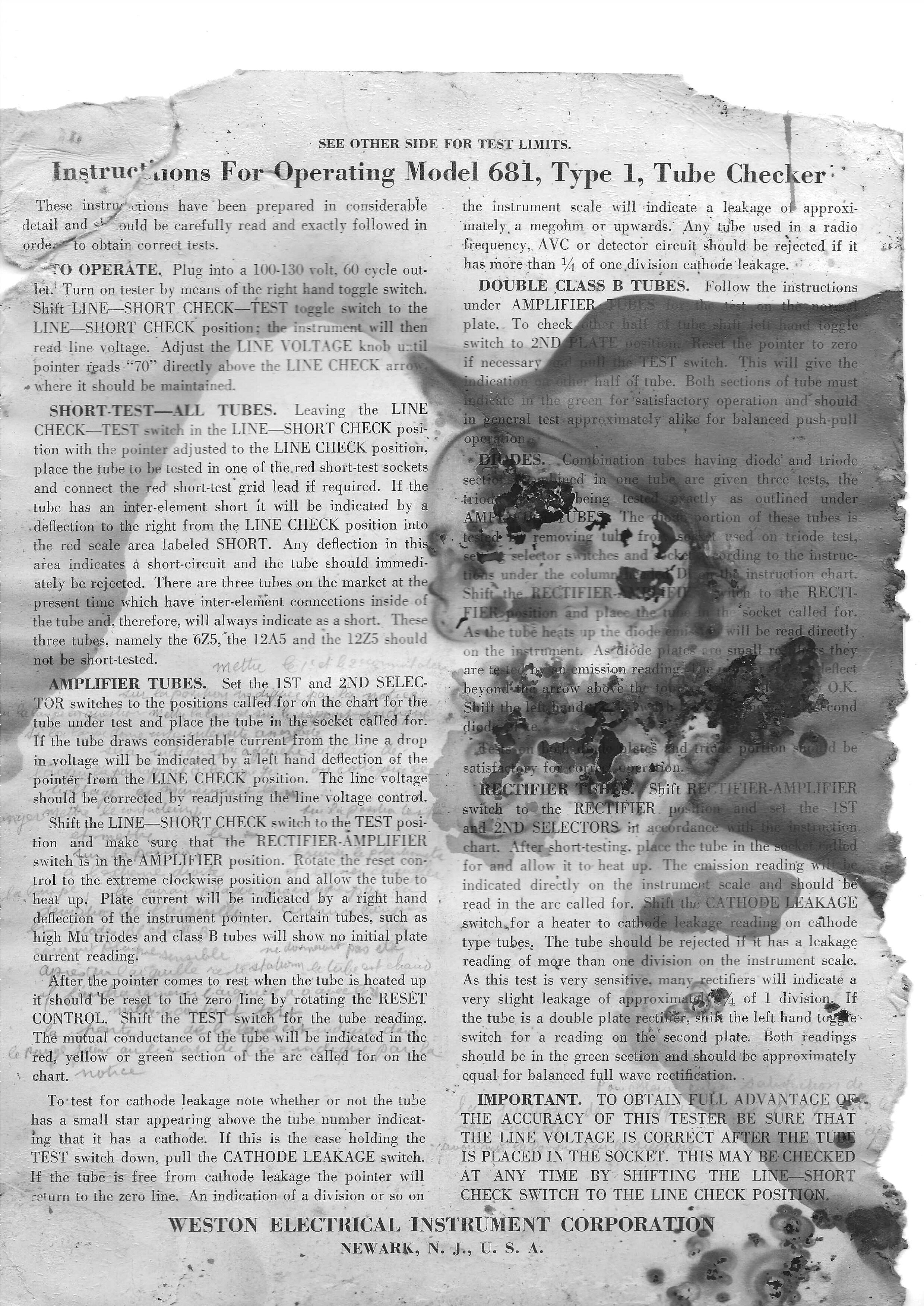

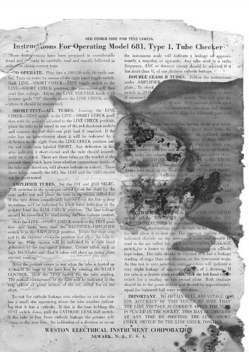

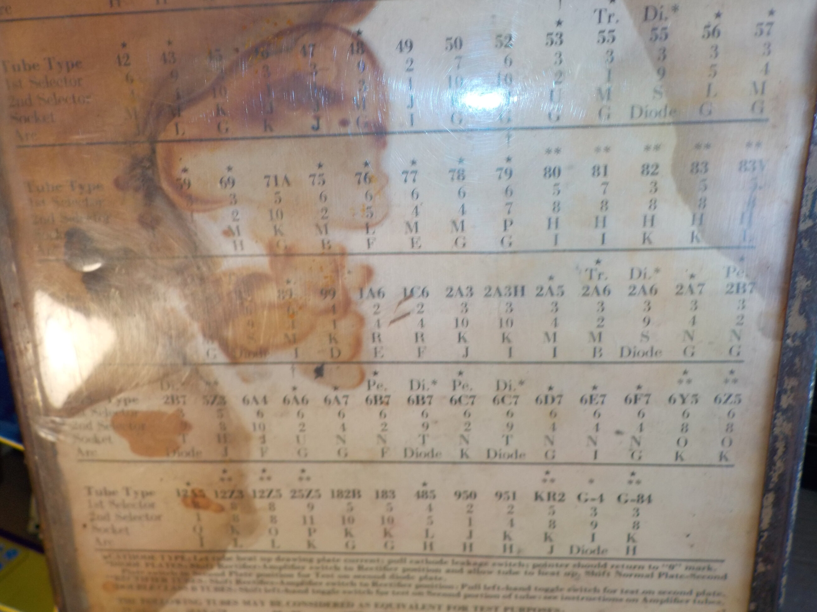

merci pour le schémas trouvais derrière
la plaque la notice déjà la remettre en état et a traduire
a+ rene

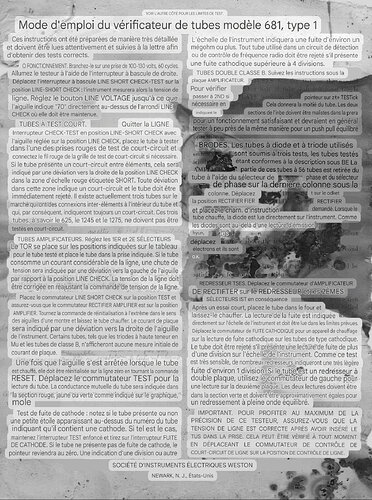

merci pour la traduction a+ rene
je n’avais pas trouvé de notice, ni schéma, et encore moins trouvé moyen de traduire ces documents !

Compte tenu que cet appareil a été bricolé, il faudrais relever le schéma des modif, et comprendre ce qu’a fait l’auteur de ces modif, pour revoir le schéma et la notice en conséquence …
Les supports qui manquent ont peut être tout simplement prélevés pour dépanner autre chose.
C’est en 110V et manifestement très ancien.
La graduation n’est ni en mA ni en mA/V simplement Mauvais/?/Bon
Comme il y a des supports identiques, il n’y a pas de commutateur de configuration. On choisissait simplement le support en fonction de la lampe à tester.
Intérêt limité sauf pour un amateur de postes US très anciens.

oui assez limite mai une fois restaure avec sont cadran de 22 cm cela fera jolie
et ca change de la forme des autre lampemètres
