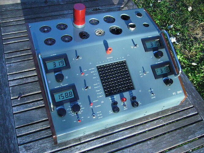

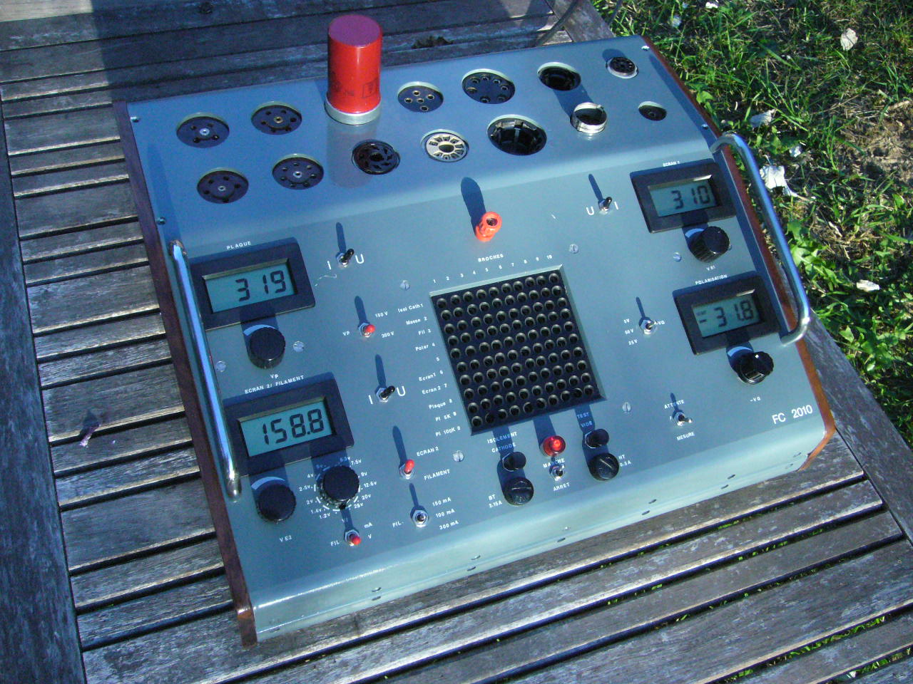

Voici ma version du lampemetre FC 2010 ,décrit par Mr Fabert…
Bon,le sujet n’est pas d’actualité…
Tout semble fonctionner maintenant,la mise en boite a été un peu serré,et j’ai détruit 2 afficheurs par inadvertance… :unamused:
Il me reste les pions a faire…
Le boitier a été fait en tole de 3mm ,les cotés en 6…avec deux joues en noyer.
Il y a quelques reglages a faire:les tensions de chauffage sont un peu fortes,ca m’inquiete pour les basses tensions.
La HT plaque a l’air de folleyer un peu…elle affiche jusqu’a 340 V puis se stabilise a 318 …

Belle réalisation avec une disposition originale des éléments (par rapport aux autres réalisations du FC 2010). J’avais aussi cherché une disposition personnelle pour choisir en fin de compte celle de Christian Fabert qui me paraissait la plus rationnelle pour un droitier.
J’ai grillé trois afficheurs de polarisation ce qui m’a incité à ajouter un inter de choix de la tension d’affichage que je mets sur « tension élevée » après avoir réglé la polarisation et avant de passer sur « test ».
Effectivement, les tensions de chauffage demandent à être ajustées.
Je n’ai pas eu de problème de HT plaque « mouvante ».
Avez vous constaté des cas de tubes qui oscillent malgré les selfs ?
Pour mémoire, il y a dans le mien des supports de tubes que vous m’avez gentiment fournis :smiley: .
Alain

Superbe travail. Comment la sérigraphie et peinture ont elles été réalisées?

La facade a été peinte a la bombe ,puis les inscriptions ,faites avec des transferts genre « Decadry »…protégé par un vernis acrylique…
Je ne sais pas me servir de « Galva »…
Le transfo n’est pas fixé par un « U »…juste la petite coupelle reglementaire ,et une autre tole avec un petit pli ,pour fixer le bornier…

Bon ,finalement les pions sont faits…et passé un moment de gros doutes ,l’appareil fonctionne bien! :smiley:
Il n’y a pas de problemes de cablage ni d’induction : l’afficheur polarisation est mort…
J’en ai commandé quelques uns ,ainsi que quelques zeners ,au cas ou…
En reglant la polarisation avec un multimetre ,j’ai pu tester quelques EL84,6L6 et EL3…
Certains de ces tubes iront a la benne,d’autres par contre que j’avais trouvés tres moyens avec un Cartex U60 ,s’averent tres bons avec le FC2010…
