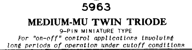

Désolé de te contredire Marc mais regarde le schema d’une décade HP AC4. Certes souvent c’est des 5963, mais on en trouve beaucoup équipées de 12AU7.

Les gens qui s’y connaissent un peu en tubes utilisés dans des applications digitales t’expliqueront le problème posé par l’utilisation de tubes standards et pourquoi on utilise des tubes du style 5963.
Si HP l’a fait, ce n’est pas par hasard.
Oui , on en a déja parlé ici et je connais ce détail aussi bien que toi, mais HP a aussi monté des 12AU7 Standard sur ses compteurs, je dois meme avoir des 12AU7 marquées HP!
Tous les ROCHAR sont équipés de tubes standard d’origine, ainsi que Racal, Beckman.
En mesure c’est beaucoup moins important qu’en calcul ou sur des compteurs longue période, car les compteurs effectuent régulièrement des cycles de mesure et les tubes ne restent donc jamais bloqués très longtemps.

1/ Quand il n’y a pas de signal en entrée, toutes les flip-flop sont bloquées
2/ Quand le signal d’entrée est de 500hz par exemple, 5 digits sur 8 sont à zéro et ne pédalent pas comme tu dis, ces 5 x 4 flip-flop (20 tubes) sont bloquées.
PS : ma remarque ne concernait que les HP524
