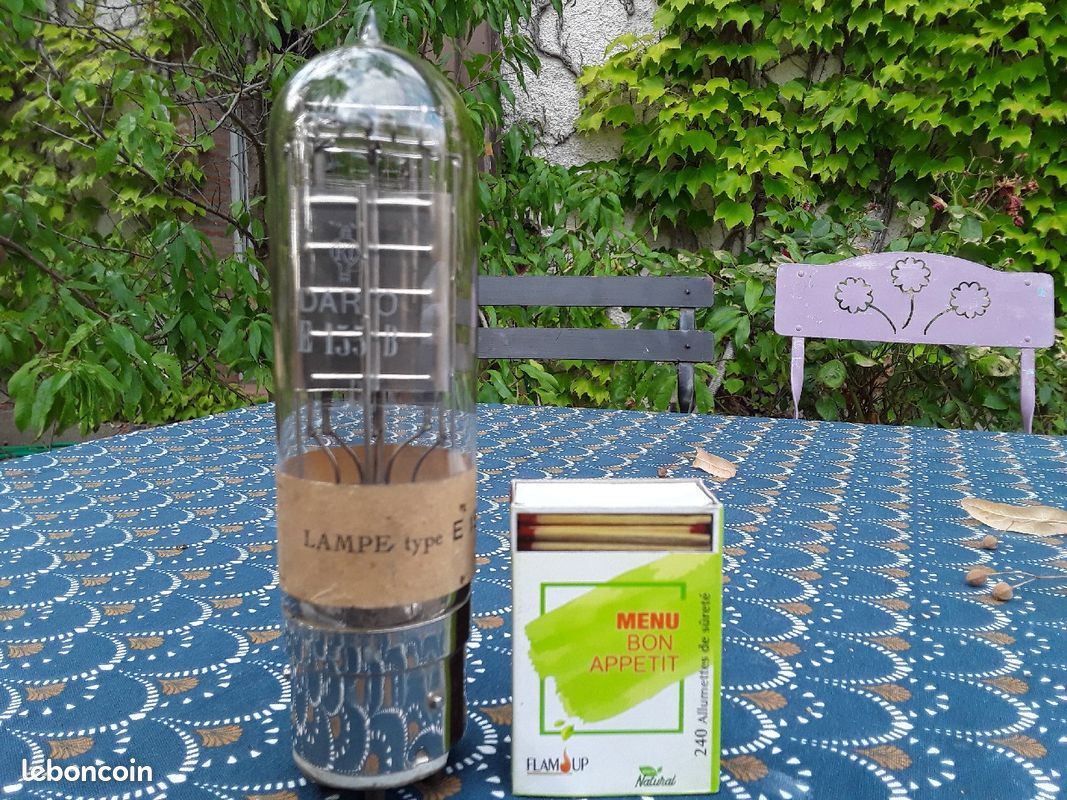

Lampes à identifier

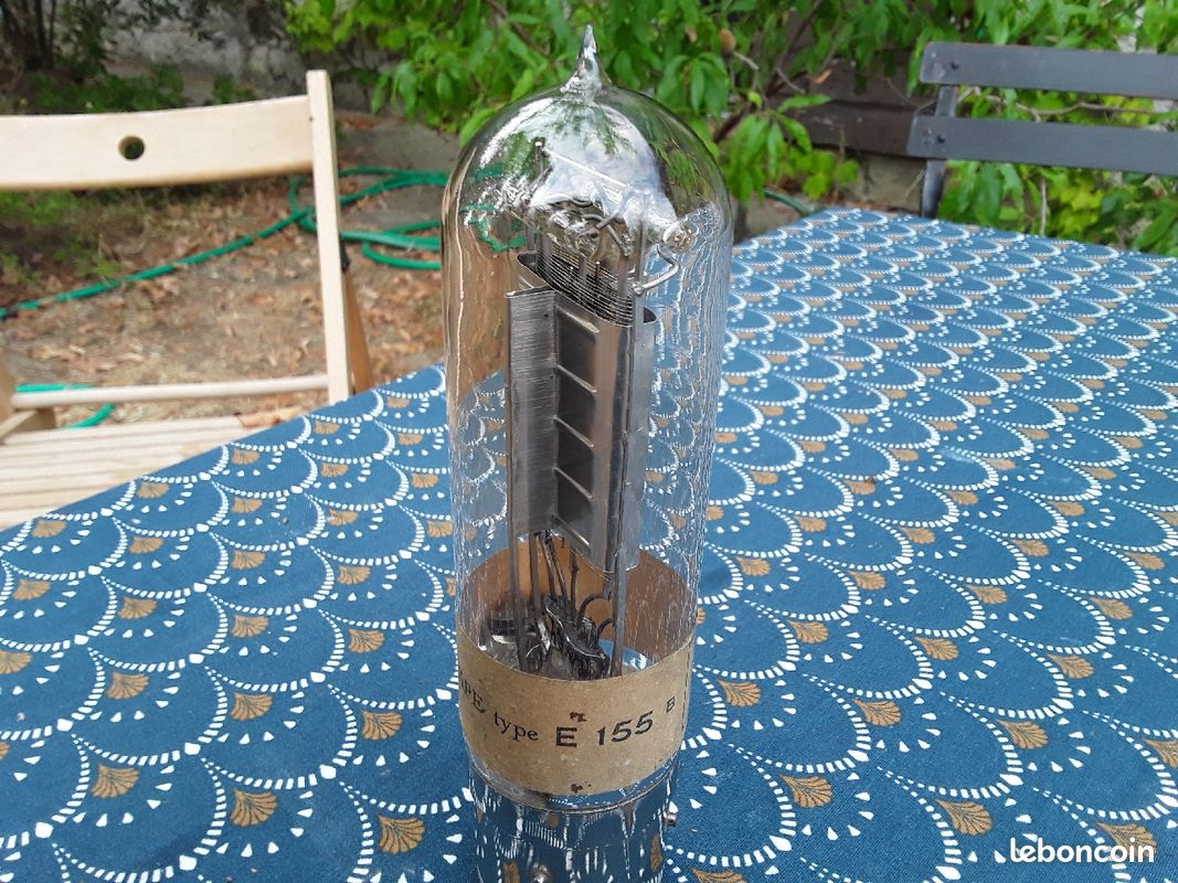

Je cherche des infos [= caractéristique,fonction,équivalence] sur ces 3 lampes photographiées à côté d’une 6BA6 pour vous donner un ordre de grandeur… Elles possèdent toutes trois une pointe et un culot en inox(?) comportant 3 ergots.
De gauche à droite : une V50 à 4 broches de marque Elecson, une P30 à 5 broches de la Société Française de l’ Ondulium et une V.155 à 4 broches.
Merci à ceux qui pourront me donner des renseignements.

j’ai des tubes similaires, et pas plus de renseignements…
E155 B
4011 B
ES 7552

quelques pistes, quelques renseignements sur certains de ces tubes électroniques :
4011 B STC (4 BROCHES)
( 4011 B )
[ electron Tube Data sheets 4 4011B STC
8v 1,6amp 350v MAX 30W NORM 19-25W ]
https://www.worthpoint.com/worthopedia/stc-4011b-western-electric-211b-power-115981398
[ STC 4011B, WESTERN ELECTRIC 211B POWER TRIODE ]
ES755-2 STC (4 BROCHES)
https://www.radiomuseum.org/tubes/tube_es755-2.html [ ES755-2 STC
Vf 8 Volt / If 1.6 Ampère / Direct 51 x 184 x mm / 2.01 x 7.24 x inch ]

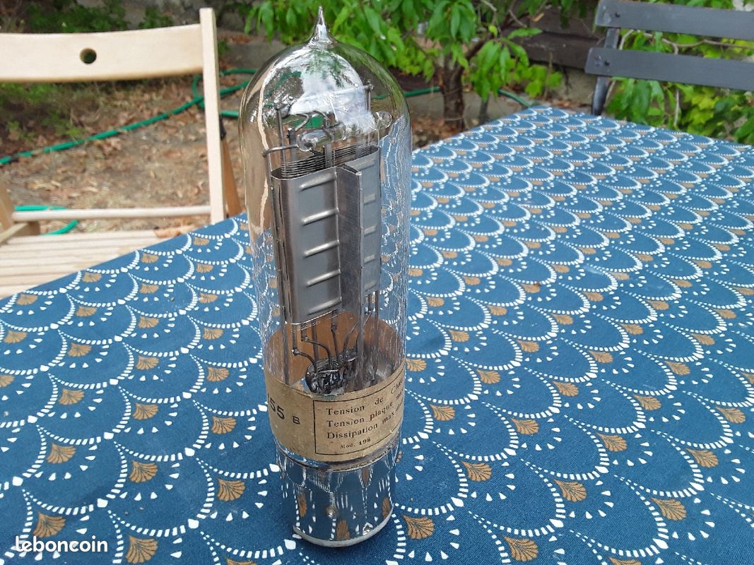

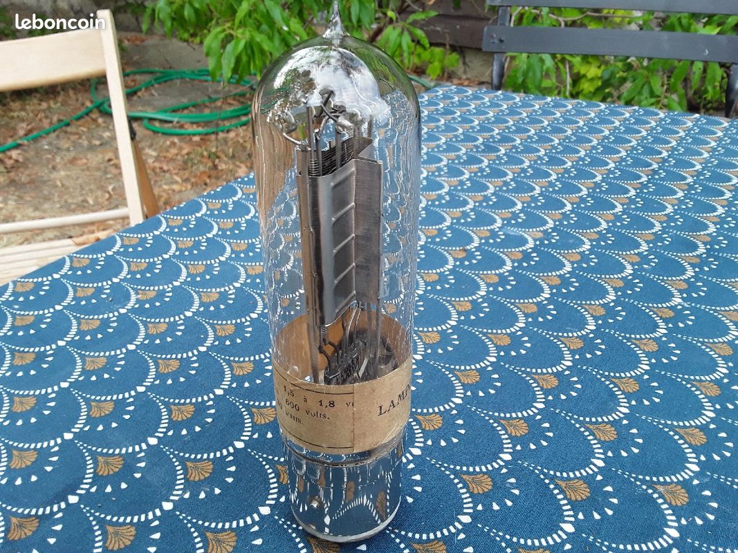

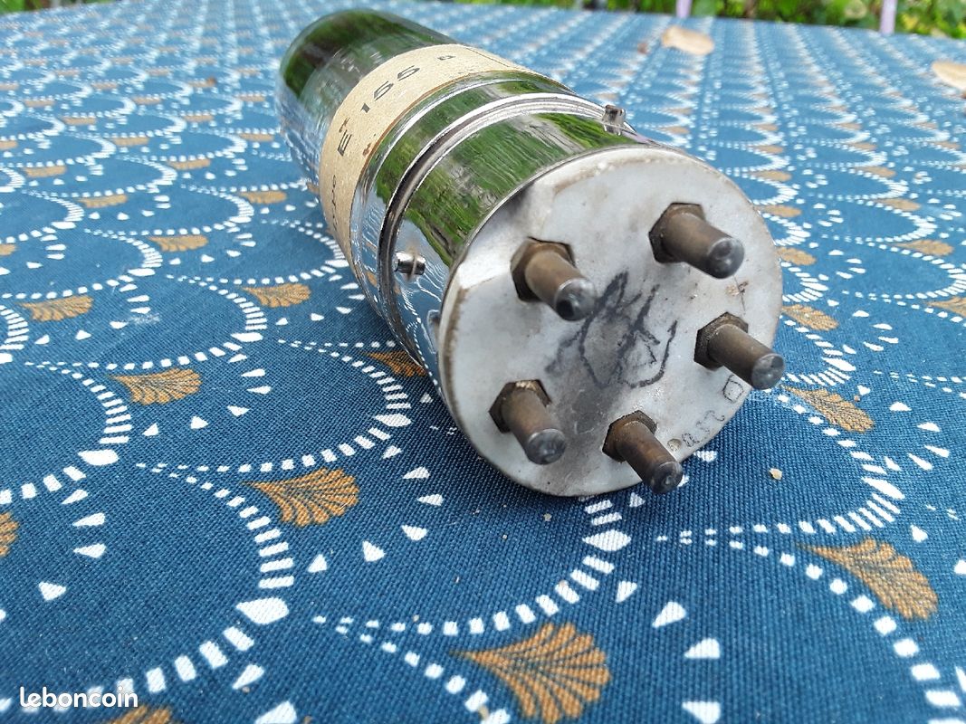

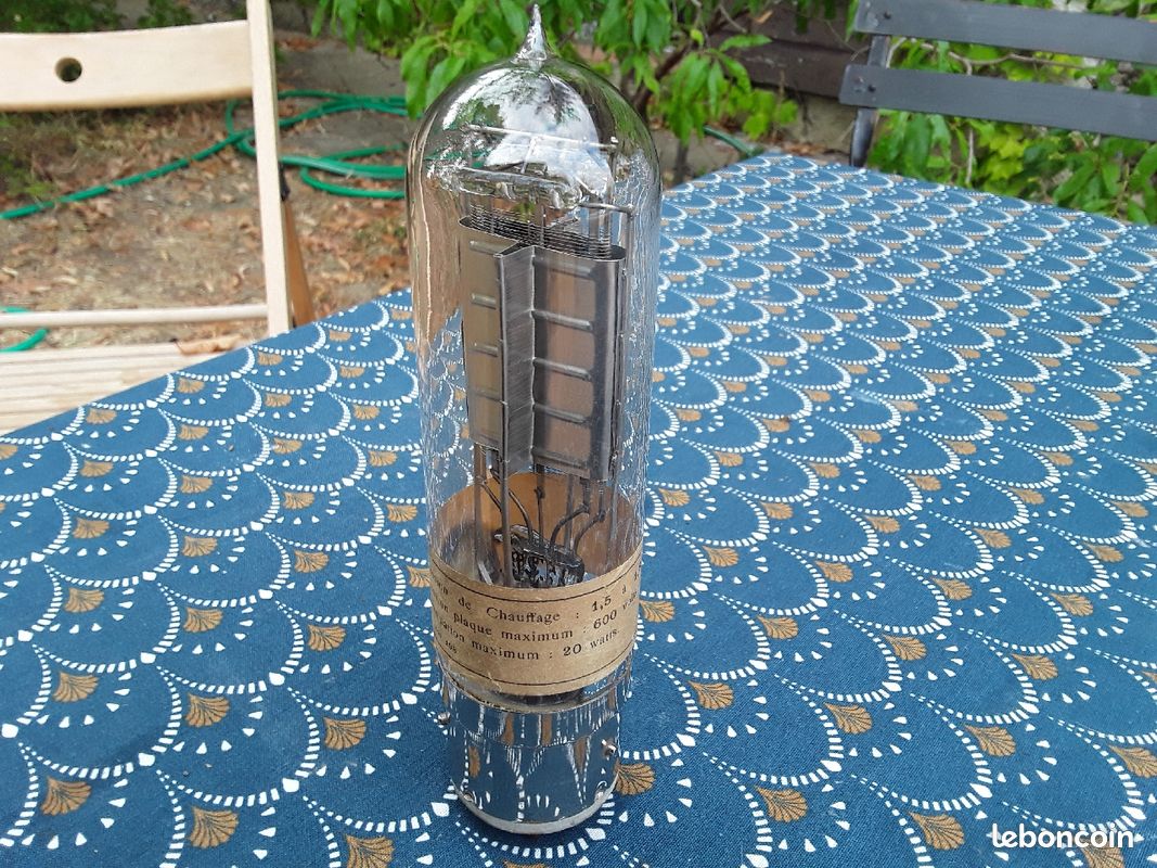

E155 B La Radiotechnique (RT) Paris, Suresnes ( 4 ou 5 BROCHES ? )
https://www.radiomuseum.org/tubes/tube_e155.html [ E155 Type: Transmitting Triode, air cooled Transmittertube (Radio)
Vf 1.65 Volt / If 4 Ampère / Direct / Specified voltage AC/DC
Tension filament: 1,5 … 1,8 V ]
Triodes E155 - 6bm8-lab.fr [Triodes E155] (5 BROCHES)
[ HT max 600 V
Puissance anode max 20/25 W
hauteur 200 mm queusot compris, diam. 52 mm. Base diam. 48 mm.
Chauffage direct, prise médiane,
tension 1,75 V intensité 2,9 A
Débit anodique maxi 60 mA ]
https://6bm8-lab.fr/phpBB/download/file.php?id=330
https://6bm8-lab.fr/phpBB/download/file.php?id=337
( http://p.scize.free.fr/ [ pauca paucis Peu de choses pour peu de gens ]
tubes electroniques et beaucoup plus chez FRAG Jan ZUERST-- ASK JAN FIRST [ Le Catalogue ] )

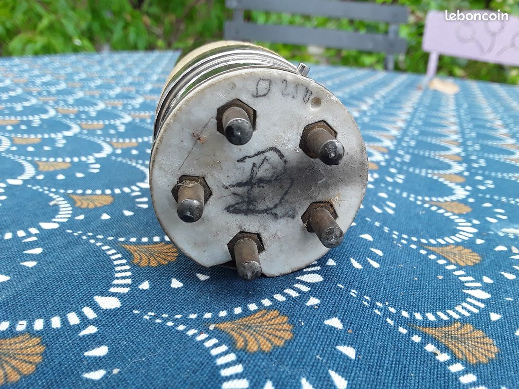

V155 SFR SFR (S.F.R.) - Société Française Radio-Électrique; Paris (4 BROCHES)
https://www.radiomuseum.org/tubes/tube_v155.html [V155 SFR
Vf 1.65 Volt / Direct / Specified voltage AC/DC Redresseur monoplaque 600V 40mA max. Chauffage direct 1,5 à 1,8V ]
V50 ELECSON (?) (4 BROCHES)
P30 Société Française de l’Ondulium (?) (5 BROCHES)
