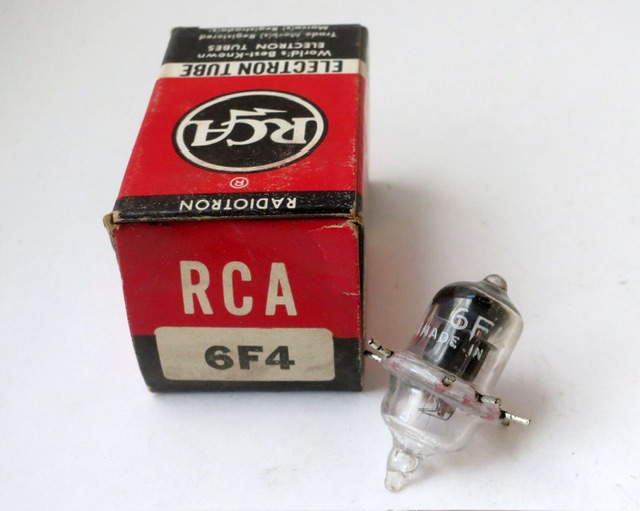

Bonsoir!
Pour moi, le terme « cacahuète » designerait plus la famille des tubes américain série Acorn, qui sont ressemble vraiment à des grain de maïs.
Le support est spécial: une couronne avec les contacts disposés en anneau à intervalle irrégulier pour faire détrompeur, et deux languettes souples pour les tubes ayant des contacts à leurs sommets.

Les fameux « acorn » s’appelaient officiellement « tubes glands «
