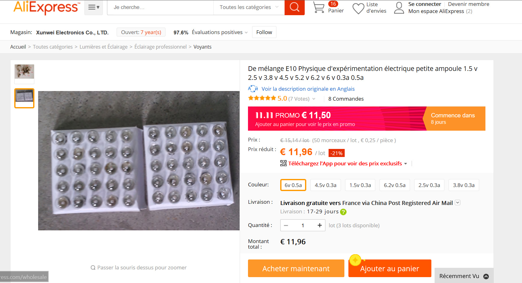

Lampes cadran
Acheté sur Ebay pour un prix dérisoire…
C’est en 12V, mais ça peut toujours dépanner!
lampes cadran
pour dépanner, oui! mais pas pour restaurer :slight_smile:

C’est vrai que le prix des lampes de Blaireau est imbattable. Mais je ne suis pas certain qu’elles soient pratiques pour nos vieux postes…40 mA c’est un peu juste…Pour le support à vis, on peut bidouiller…D’un autre côté, une ampoule 6 volts 100 mA culot a vis coute 40 centimes! Je ne sais pas si ça vaut le coup de s’emm…Les marques citées par Sloop sont bien connues, mais elles ne livrent pas les particuliers, et on est obligé de passer par un revendeur…mini de commande, frais de port…ça fait cher la lampe !! Et même ABI ne ^prend plus de nouveaux distributeurs. Quant aux lampes de vélo, elles ne sont pas adaptées généralement. Même si elles sont un peu chéres, on en trouve sur le forum d’en face, en provenance d’Allemagne
