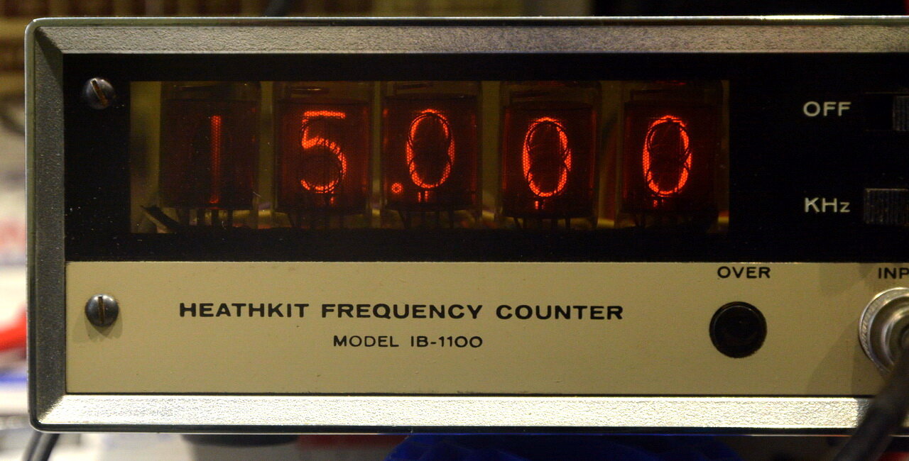

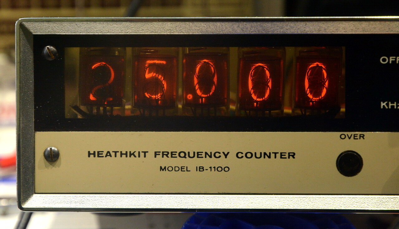

Voilà
c’est un Heatkit des années 70 d’un membre du forum que j’ai en réparation
si c’est un 2 ou un 5 on devine, mais un 1, on le voit à peine
ZM1000 Amperex Holland (Philips)

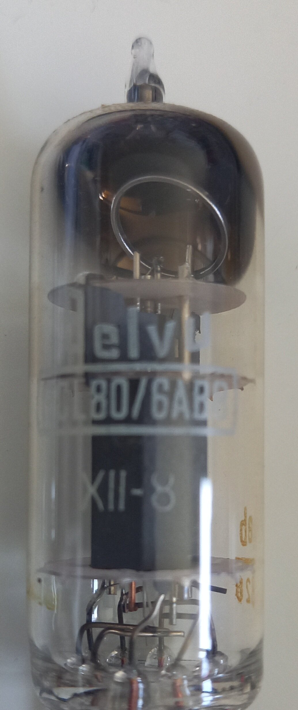

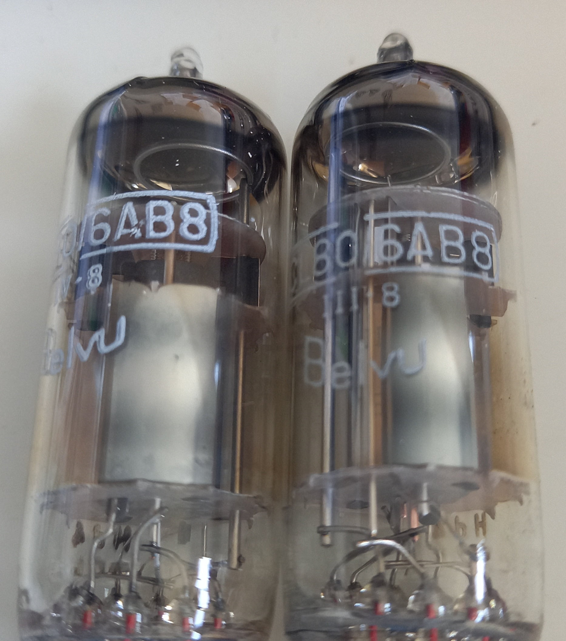

Voilà des photos de 2 séries de ECL80 neuve revendu sous la marque belvu .
Sur cette photos 1 d’une serie .
Le getter de chaque série a pas la même inclinaison. Surement pas le même.

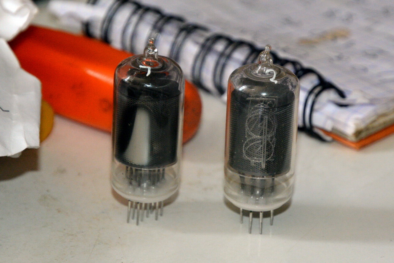

il faut savoir que les tubes néon de par leur principe sont des machines d’évaporation sous vide
le plasma crée dans le tube arrache des atomes aux divers métaux des électrodes , les ionises et ces ions vont après se déposer un peu partout en fonction de la répartition du champ électrique
il suffit de regarder les ancien tubes néon indicateur d’accord des vieux postes de radio, le verre est pratiquement tout noir

ce n’est pas le getter qui en est la cause , mais la plaque qui s’est légèrement évaporée
lorsque elle a été portée au rouge ( peut être un peu trop) par chauffage par induction lors des opérations de dégazage des electrodes du tube
Je sais bien remy , j’ai mis comme exemple pour notre amis que même des tubes neuf ont aussis ça qui est provoquer suivant la tension administré à la mise sous vide du tube .
