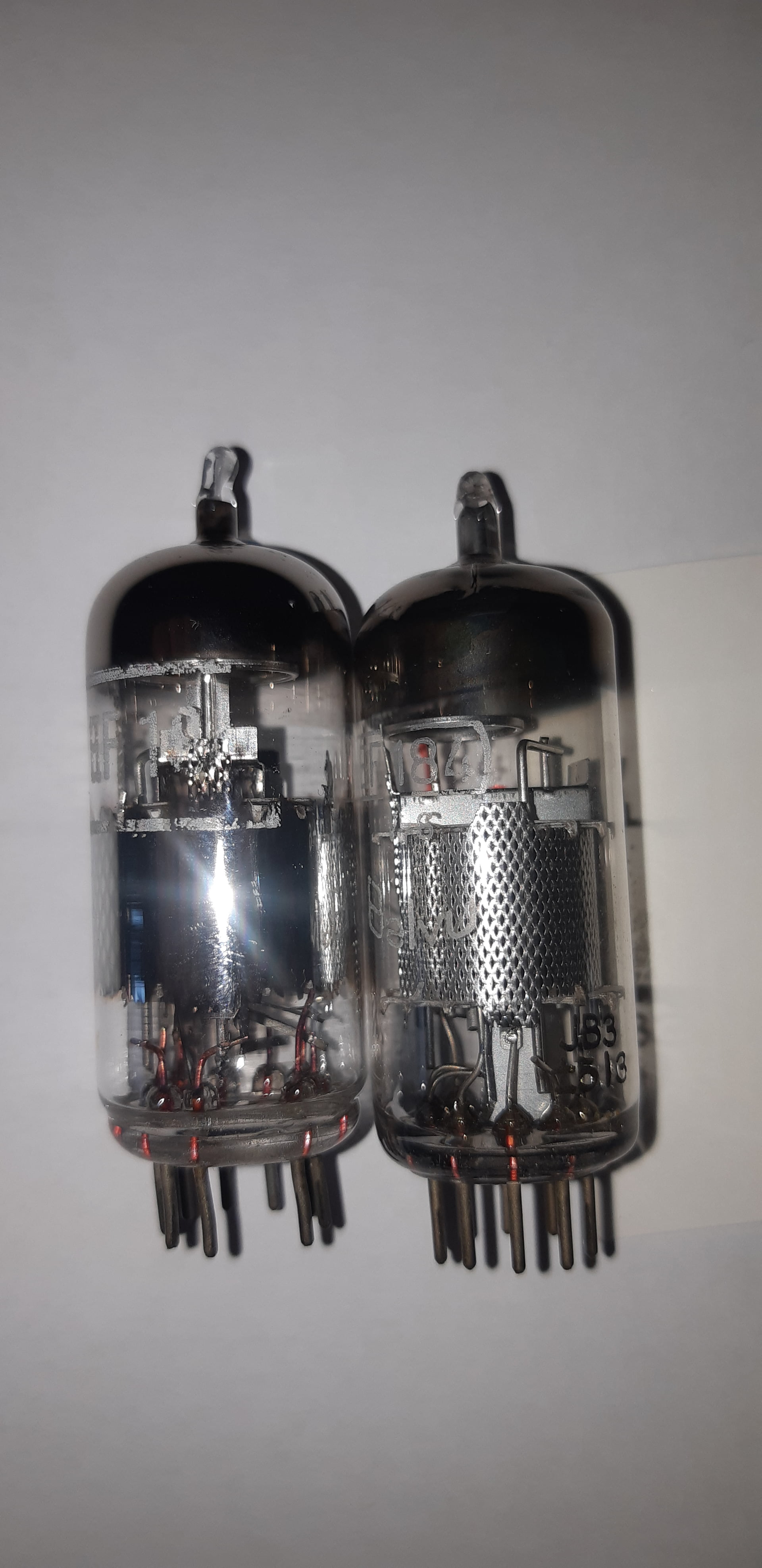

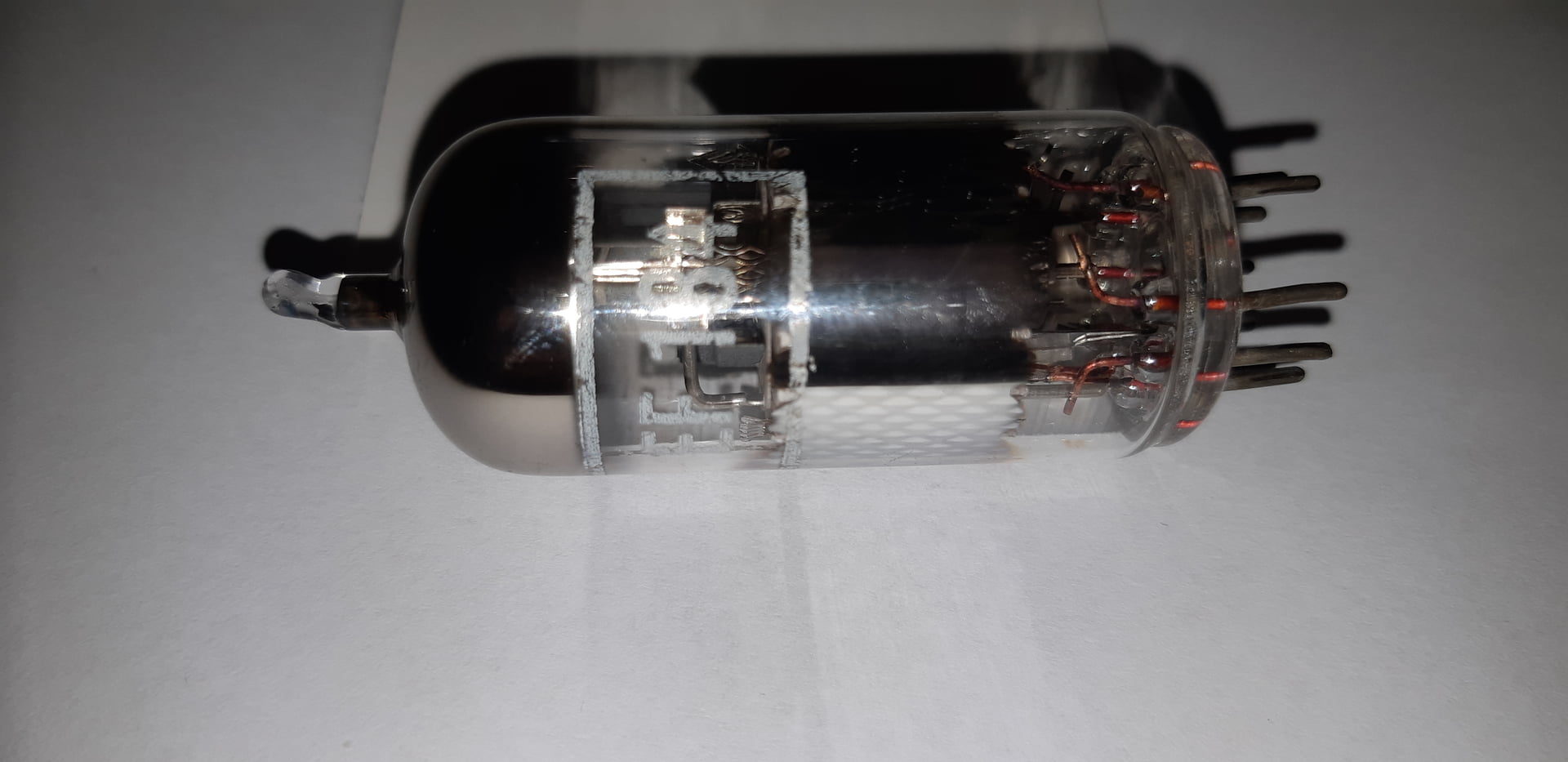

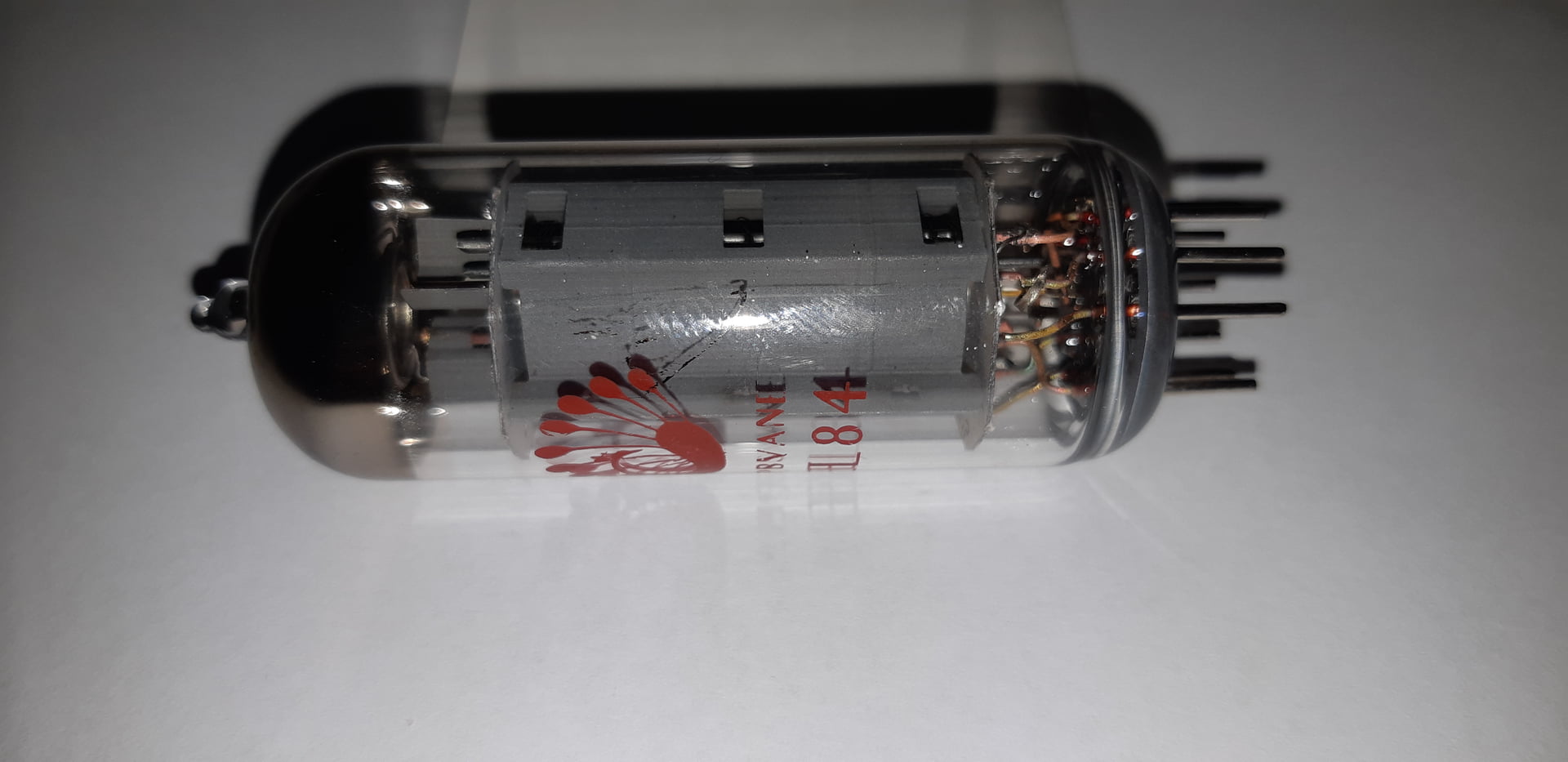

Bilan une EF184 HS et une EL84 félée ! les tensions avaient été contrôlées aprés quelques heures de fonctionnement et seulement l équilibrage des EF 184 avait changé et pas qu un peu parce-qu il était passé de 0 à 8v donc re-équilibrage laborieux.et fonctionnement normal ensuite en position CD et ronflement important en position phono,le transformateur d alim ronfle aussi(essayé à vide avec seulement le primaire)je vous joins les photos des lampes la EF184 présente une couleur chrome autour de la grille extérieure quand à la EL 84 on distingue la félûre.

La EL84 présente aucune décoloration, tache, noircissement, ni sur le verre, ni sur l’anode… Pour moi, vous n’avez pas eu de chance et êtes tombé sur un mauvais numéro avec une contrainte dans le verre, ou un transitoire de température trop rapide lors de son usage.
La coloration métal interne de la EF184, si récent parce que vous êtes sûr qu’il n’y était pas avant… c’est le getter qui le provoque normalement et en phase de fabrication… et là des tonnes de scénarios possibles, où chacun donnera son avis.

Ca m’étonne pas du tout !!!, j’en avais déjà parlé sur un autre fil ou un tube avait aussi cassé !!, les supports force trop sur les pattes du tube et avec la chauffe ça casse, ces supports Chinois sont de très mauvaise qualité dommage car on trouve des NOS même en bakélite pas de soucis, j’en ai eu quelques uns qui me cassait aussi des tubes des ECC863 en plus …!, les cosses à l’intérieur du support ne sont pas assez laches !
Désolé mais un tube ne fèle pas comme ça, et pas de coup de pas de chance je n’y crois pas !

pour la tache argentée sur l’EF184 c’est normal et d’origine c’est le resusltat de l’activation du getter lors de la fabrication du tube
pour l’EL84 je regarderais plutot coté du support du tube , lyres de contact mal soudées ou deformées

et comme le dit Guy dans le post suivant le scellement verre des broches semble étrange , il n’aurait pas mis une galette de verre fritté pour le scellement des broches mais un verre fondu ??
en ce cas les fissures en sont une conséquence directe
Tout a fait en dehors des problèmes de supports, l’EL 84, me semble un peu courte sur pattes. Fabrication exotique, ou problème de prise de vue?

Je ne pensais pas qu il y aurait eu autant de réactions !d accord pour le getter mais ce qui m a interpellé c est que cette lampe est HS et que les autres EF 184 sont comme neuves avec le même temps de fonctionnement (voir la photo jointe)j avais d abord essayé les supports avec une vieille lampe mais celà restait difficile pour la mise en place définitive des lampes de l ampli, pas de chance…?

La EF184 avec son dépôt est sûrement morte, et c’est pour ça que vous avez perdu les réglages. Maintenant il faut trouver pourquoi. J’ai émis une piste, attendez d’autres réponses si vous voulez.

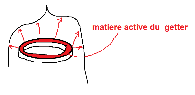

s’il n’y a pas de décoloration marron ou blanchâtre du getter sur le bord de l’évaporation
il n’y a pas de problème de vide dans le tube
La hauteur a laquelle se fait l’évaporation et fonction de la hauteur de l’anneau getter
cette hauteur varie d’un fabricant de tube a un autre suivant la hauteur a laquelle est positionne le getter
le getter évaporable en anneau est le plus communément utilisé dans les tubes , mais il existe bien d’autres formes et même des getters non évaporable
le positionnement des getters évaporables ainsi que la direction d’évaporation doivent être choisie avec soin pour ne pas risquer d’évaporer le getter sur les électrodes du tube ce qui altèrerait son fonctionnement, l’évaporat étant un métal conducteur

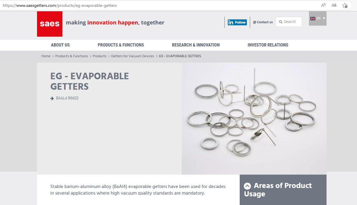

en fouillant mes vieux document , j’ai fini par retrouver chez qui nous achetions les getters.
la société existe toujours presque 30 ans après…
ce n’est pas ceux la que nous utilisions , mais des non évaporables activés par chauffage d’une résistance
