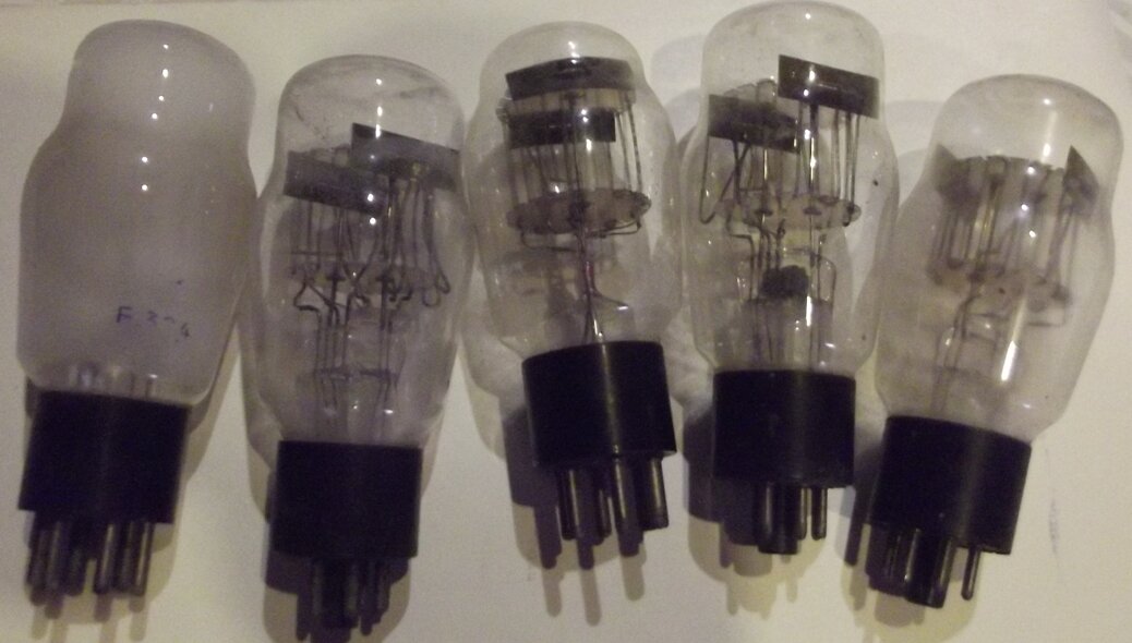

Bonjour à tous et toutes, en rangeant un peu mon stock j’ai retrouvé ces lampes que je n’ai pas réussi à identifier. Il y en a 5 identiques et une autre qui a un brochage E4. Sauriez-vous me dire à quoi elles peuvent servir? Merci de vos réponses à venir.
Chouette on dirait des regulatrices
La première a pris l’air

Oui, ce sont des régulatrices fer-hydrogène , généralements employés pour faire fonctionner les postes tous courants sur les diverses tensions secteur 110,130,220,240V.
En général fabriqués par radio-celsior, elles comportent des filaments en série dimensionnés pour chuter les tensions adéquates, enfermé dans une ampoule de verre (plus sécure que les résistances ballast nues, ou les cordons chauffants)
Pour plus de détails, voir ici :
https://www.radioman33.com/pages/documentations/les-lampes-regulatrices-celsior.html
pas forcement il y a eu des modeles avec un verre opaline
Oui, certaines sont dépolies intérieurement , ce qui masque leur filaments (dépolissage à l’acide, ou par sablage, comme les anciennes lampes à incandescence)
Ces lampes n’ont pas de getter, et il ne servirais à rien …Ce ne sont pas des lampes a vide , mais contenant un gaz a la fois bon isolant électrique et bon conducteur thermique ( la pression de ce gaz n’a pas beaucoup d’importance pourvu que la dissipation de chaleur soit assuré et qu’il n’entretienne pas la combustion du filament )

sur la dépolie on lit F304 ??

c’est un peu lus complique que cela
on n’a pas mis un filament de fer et de l’hydrogene pour des prunes
Lorsque le courant augmente, la température augmente. La température plus élevée entraîne une résistance électrique plus élevée, s’opposant à l’augmentation du courant. L’hydrogène gazeux protège le fer contre l’oxydation et renforce également l’effet, car la solubilité de l’hydrogène dans le fer augmente à mesure que la température augmente, ce qui entraîne une augmentation de résistance plus rapide
certain hydrures metalliques causent cet effet qui s’ajoute a la variation de resistance due a la temperature ameliorant ainsi l’effet regulateur de courant

Oui Grocrabe c’est ce qu’il y a d’indiqué sur la dépolie.
