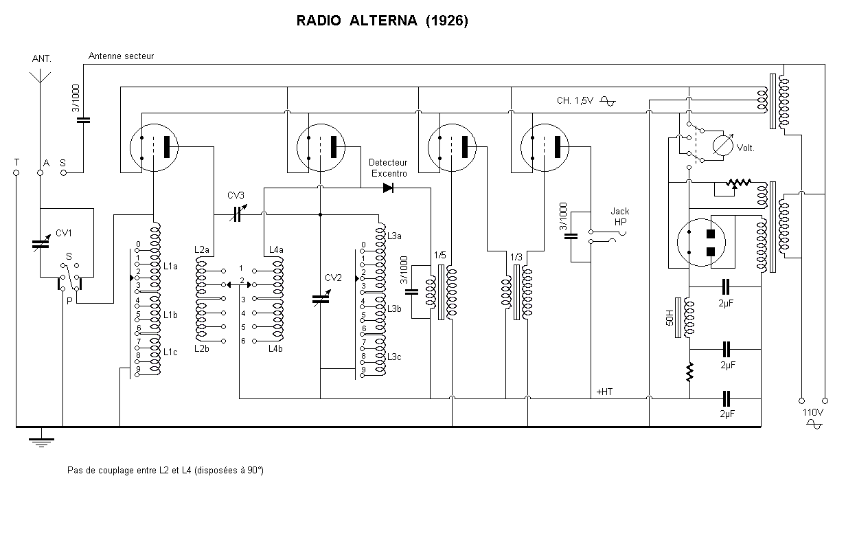

J’ai trouvé une épave de ce poste :
Le grand mystère est la série de lampes qui l’équipaient. L’auteur de la fiche suggère des « Fotos Réseau », mais rien trouvé sur le net.
D’après le câblage ce sont des lampes à chauffage direct, culot classique (comme A409), alimentées en alternatif, très basse tension et fort courant. Le circuit de chauffage est câblé avec du cuivre diamètre 2,2mm (presque 4mm²).
RA-chauffage
  • Le transfo de chauffage donne 1,9V à vide, avec point milieu (2 x 0,95V)
  • Le transfo HT donne 350 V à vide, ce qui fera 500 V après redressement et filtrage. Surprenant !
Si quelqu’un a des renseignement sur ce type de lampe, grand merci. Ceci à titre documentaire, car je pense qu’elles sont impossible à retrouver.
Cordialement : jcj

Oui, j’ai bien alimenté les transfo en 110 V. D’ailleurs sur le transfo HT qui délivre 350V, il y a aussi l’enroulement de chauffage d’une valve qui fait 4,85V à vide.
Le schéma est extrêmement simple, relevé pendant le démontage :
Pas de réaction, pas de polarisation :
Je l’ajouterai au Grand livre après vérification au remontage. Pour le moment le poste n’est qu’un tas de pièces détachées.

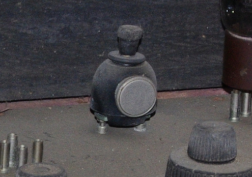

Sur ce poste, le petit appareil qui ressemble à un engin spatial est un détecteur à galène « Excentro ».
C’est la première fois que je trouve ce type de détecteur. Petite vidéo :
