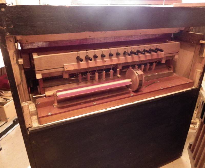

très éloigné de la TSF, mais méthode primitive de variateur de phase ou de production d’effet tournant: dans les harmoniums américains de la fin du XIXème siècle, sans aucune électronique, évidemment, cet effet était produit par un volet en rotation placé devant le jeu d’anches :

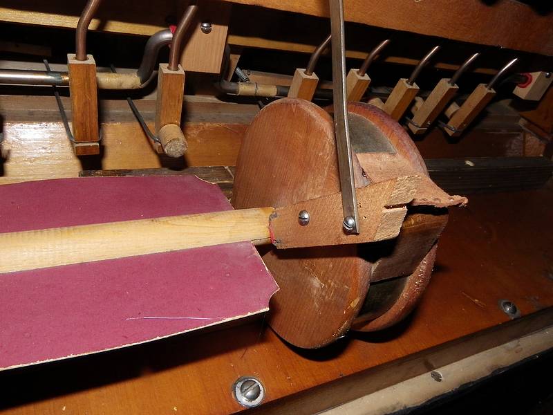

mis en rotation par l’air arrivant sur un moulin (cylindre de droite), on obtenait un effet plus ou moins comparable à l’effet Leslie, obtenu par un diffuseur tournant placé sur un HP horizontal

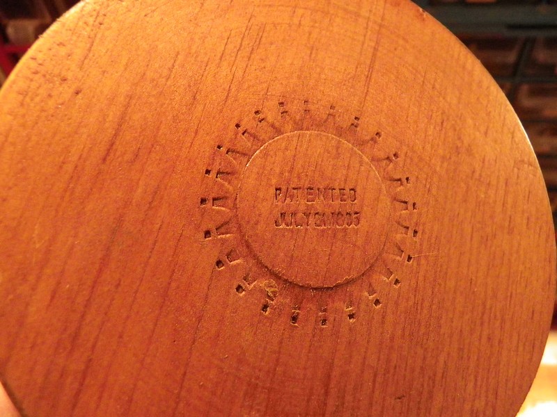

brevet de 1835
c’est peut-être ce qui a donné à Leslie l’idée de son diffuseur tournant… avant que l’électronique ne chasse tout dispositif mécanique des instruments de musique,
