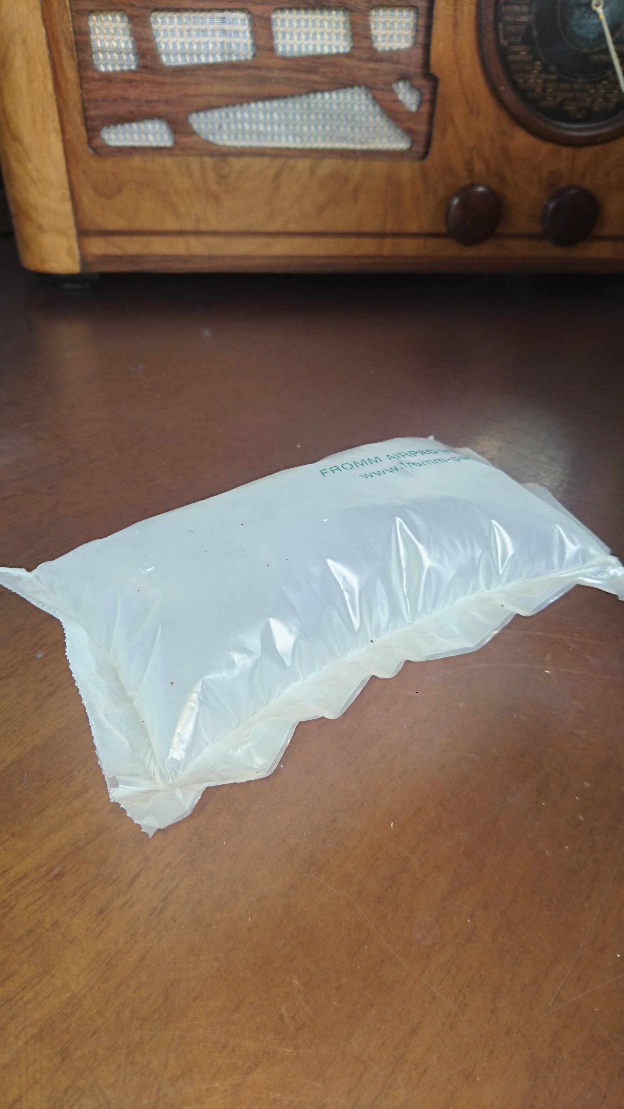

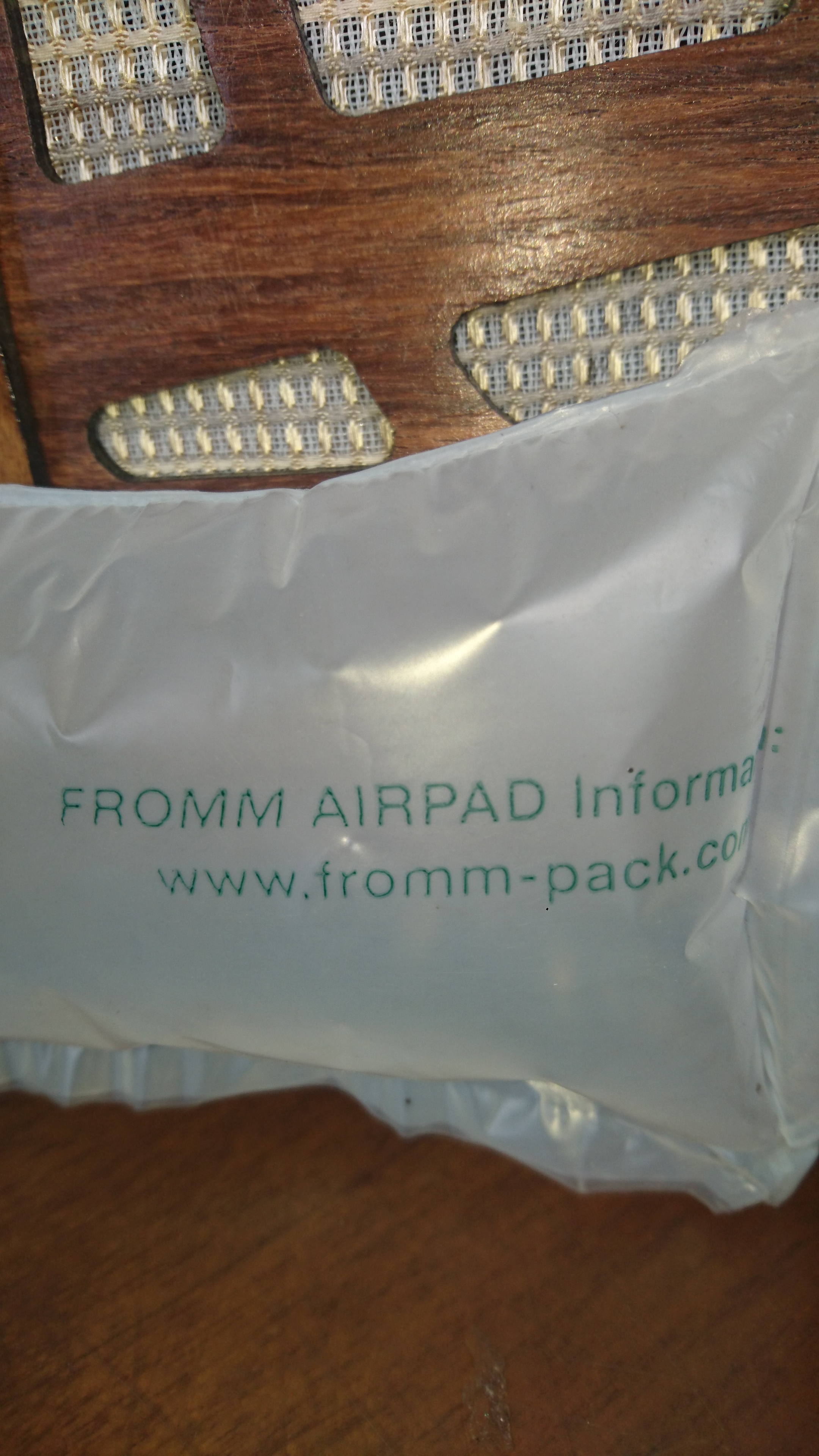

moi je conserve précieusement les coussins d’air que je reçois quand je commande quelques chose c 'est super bon pour protéger l’intérieur d’un colis ;l’effet amortisseur est top
https://www.fromm-pack.fr/fr/produits/consommables/consommables-airpad/film-airpad/

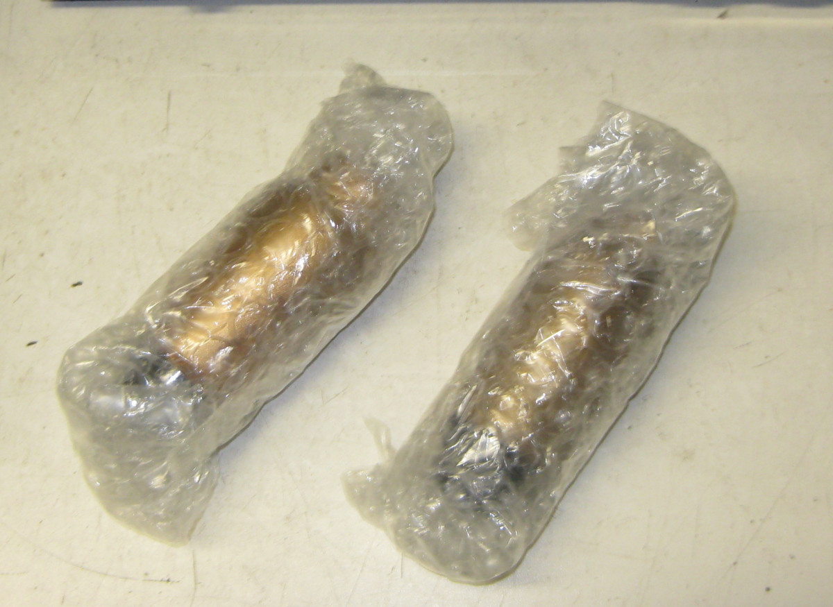

Voici l’envoi de lampes (bien sur pour un objet plus lourd, on doit « blinder » plus le colis) :
Chaque lampe est emballée individuellement :

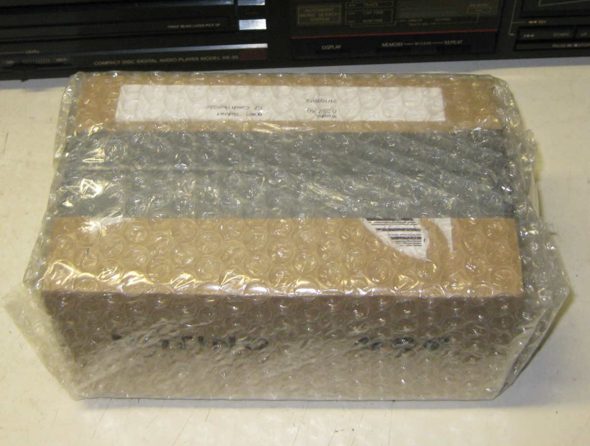

Cette boîte est à nouveau emballée avec du plastique à bulles :

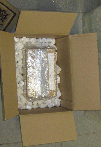

Et maintenant placée dans une plus grande boîte, avec des particules de remplissage :
Le reste de la boîte est rempli aussi de ces particules (désolé je ne connais pas le nom exact) :
La boîte sera ensuite refermée avec du collant solide. L’étiquette Mondial Relay collée par dessus, et recouverte de collant transparent pour éviter l’arrachement.
