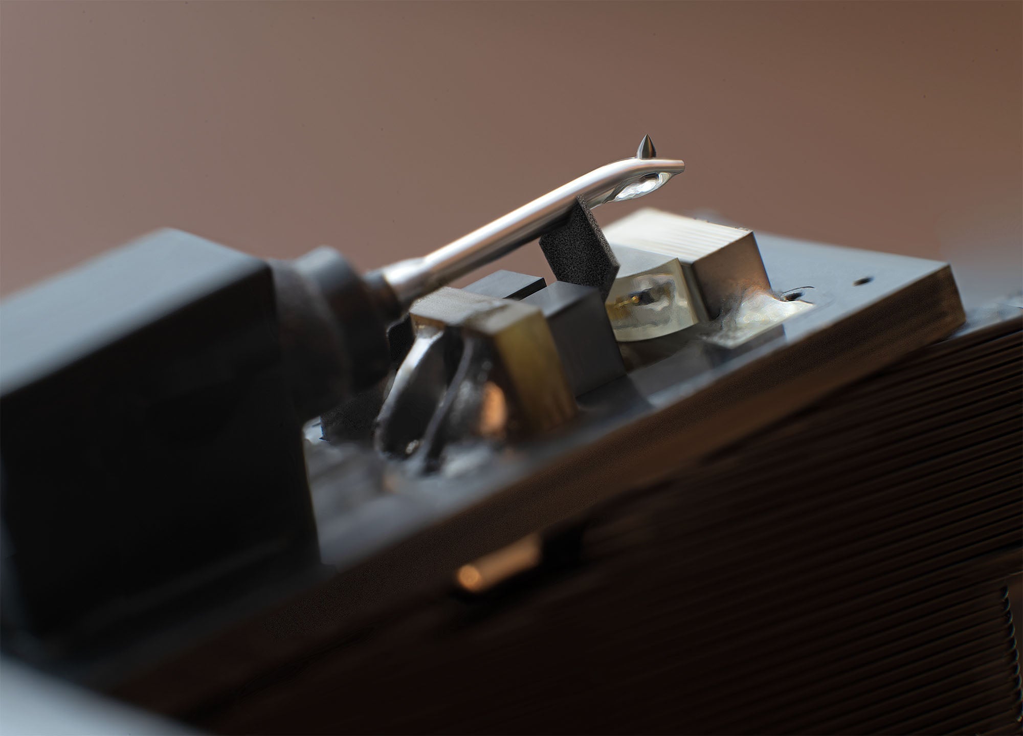

d’ailleurs, je suppose que c’est le système qui a dû les inspirer :
(en angliche)
et je dois dire que les hollandais font fort sur ce coup là parcequ’ils ont trouvé un compromis qui réduit drastiquement les coûts de fabrications.
à voir ce que ça vaut par rapport à un système laser.
parceque la ÊLP c’est plus de 10000 brouzoufs…

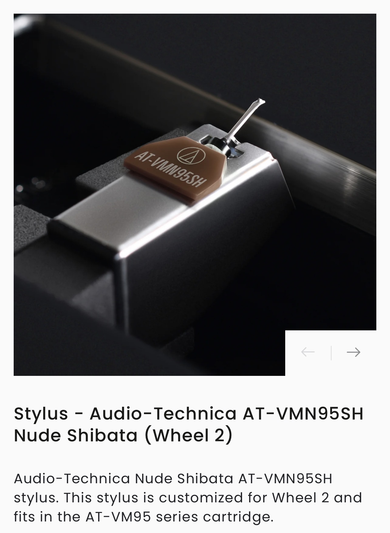

edit : ahhhh voilà la différence par rapport à la ELP:
ça reste fondamentalement un diamant, c’est simplement qu’ils convertissent les vibrations à travers un rayon optique. mais ça reste une lecture physique du sillon.
