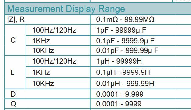

voilà ce que dit le mode d’emploi du mien qui n’a pas le 100 kHz (chinois, Tonghui TH-2811D)
mais il ne faut pas aller dans les extrêmes, même si c’est compatible, par exemple on peut mesurer un 10 pF à 100 Hz, mais le résultat sera bien plus erroné qu’ à 10 ou 100 kHz
de même que mesurer un 10000 µF à 10 kHz sera plus faux qu’à 100 Hz

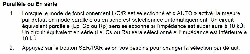

s’il y a un inverseur série-parallèle sur l’appareil, c’est pour les capas, le mettre sur // pour les papiers micas et céramiques, et série (ESR) pour les chimiques
Michel…
re
je l’ai payé 150£ y’a 4ans au mec ,il l’a changer pour en prendre un autre plus performant , dire si se bouton inverseur série paralelle existe je n’en sais rien je l’ai acheter sur un coup de tete sans reflechir mais mais que va me donner se bouton inverseur série paralelle.
on mesure en mode série les capas de fortes valeurs, surtout les chimiques, et en mode parallèle les autres (papier, mica, etc…)
pour les chimiques en mode série, ça mesure aussi l’ESR en mettant en position R (ohms)
si on ne le fait pas, la mesure sera moins juste
j’ai zieuté le mode d’emploi, ça y est bien mais si on ne le touche pas, ça commute automatiquement selon la valeur
on peut commuter manuellement
c’est ici :
Michel…
