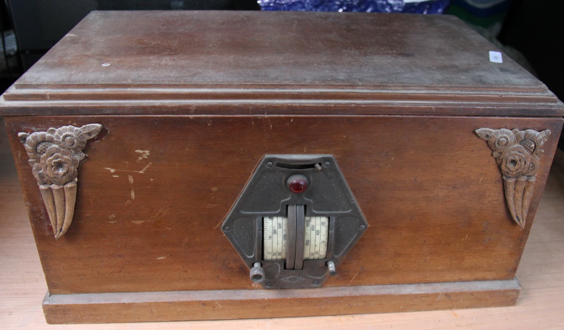

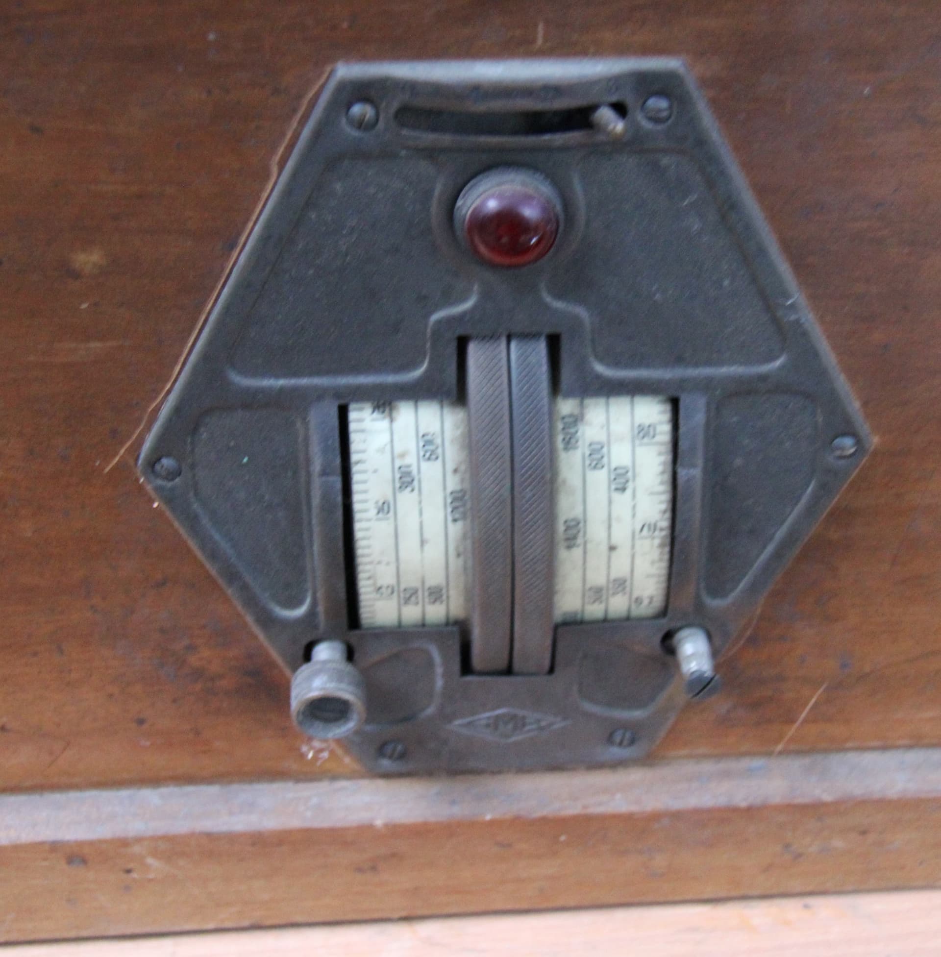

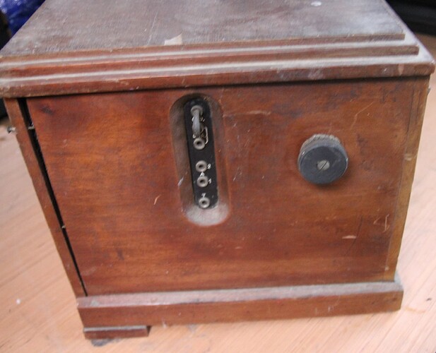

Trouvé ce jour ce qui semble etre un GMR TITAN:

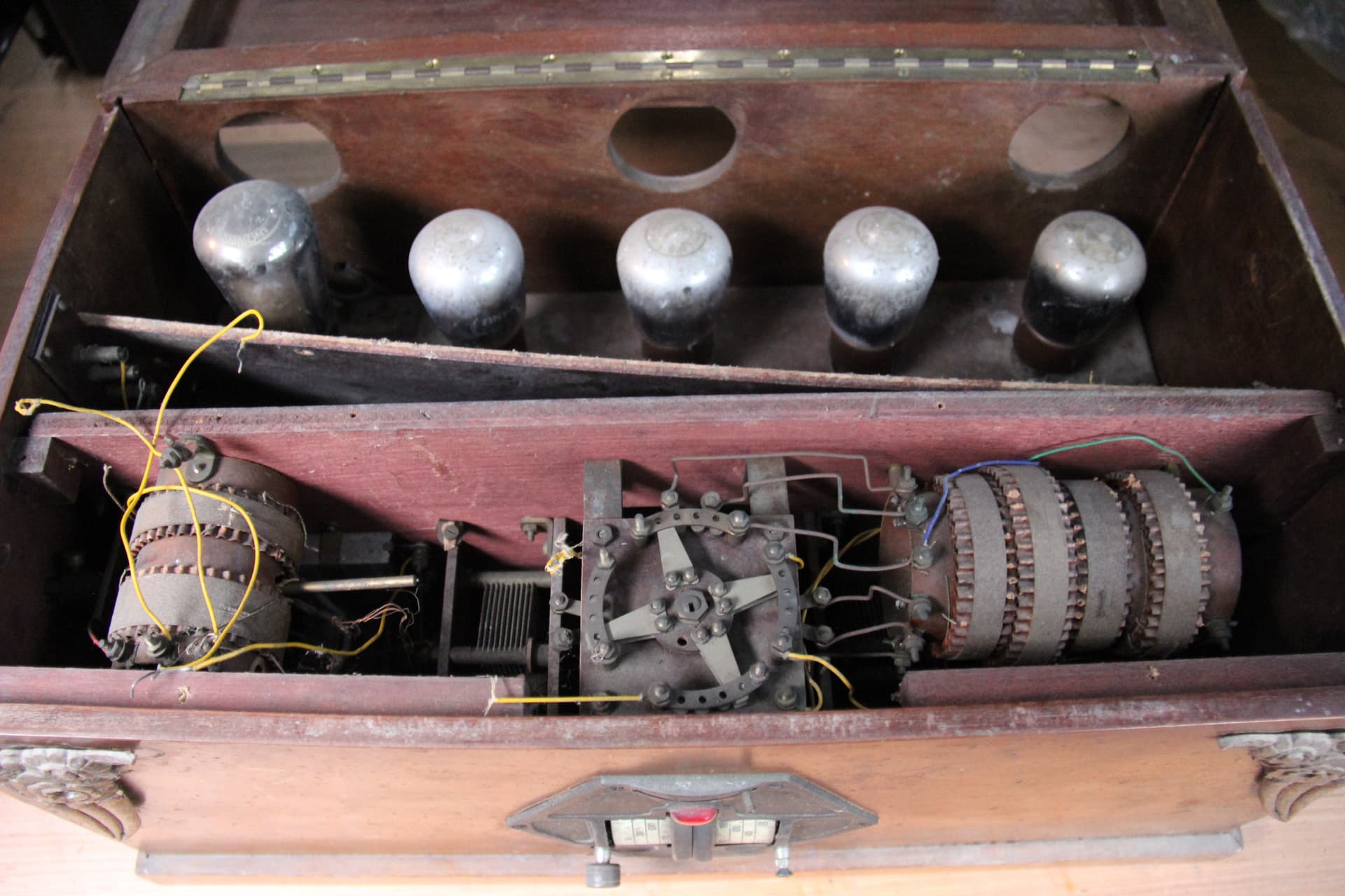

Manque un bouton, les pieds, mais plus grave il semble manquer une bobine du variomètre double, puisque sur celui du GL o, aperçoit deux bobines et que l’ axe semble traverser la première bobine avec un prolongement vers ou devait être la deuxième!
Un peu bricolé, pas facile à restaurer!

Après vérifs, il y a bien la plaque GMR à l’intérieur, modèle TIT (pour TITAN surement) Série B
j’ai retrouvé la bobine intérieure du deuxième variomètre, mais pas l’extérieure, également ses deux équerres de fixation, la première grosse bobine est coupée, mais c’est le dernière spire d’un enroulement mono couche!
c’est un poste batterie secteur! :smiley: il y a un transfo et ça marche sur 220V!
