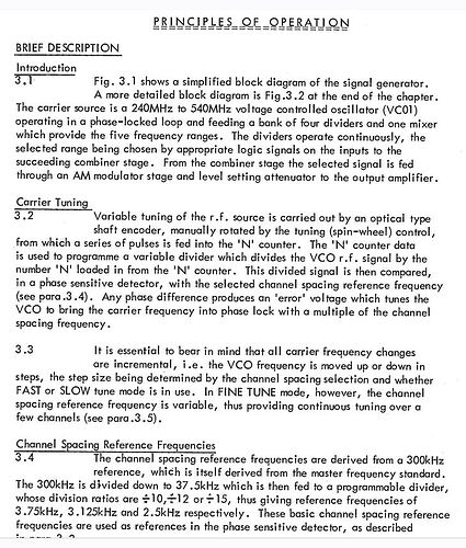

Ce Racal 9081 me semble utiliser le même principe que le HP8640 et le Férisol L210 : un oscillateur pour la gamme la plus haute, des diviseurs de fréquences successifs, et un verrouillage de fréquence sur le fréquencemètre ?
Apparemment, ce vendeur a déjà essayé de le vendre en 2024. Même photo.
Me rappelle pas !
le principe :
j’essaye de joindre le pdf du générateur
Racal_9081_9082_Signal_Generator_Maintenance_Manual.pdf (2,0 Mo)
ça a marché !
Oui, c’est très proche du HP et du Férisol. La différence essentielle, c’est qu’il utilise un VCO et non un oscillateur à commande mécanique (cavité). De ce fait, il n’y a plus besoin de fréquencemètre, mais d’un simple compteur/décompteur connecté au bouton de commande de fréquence.

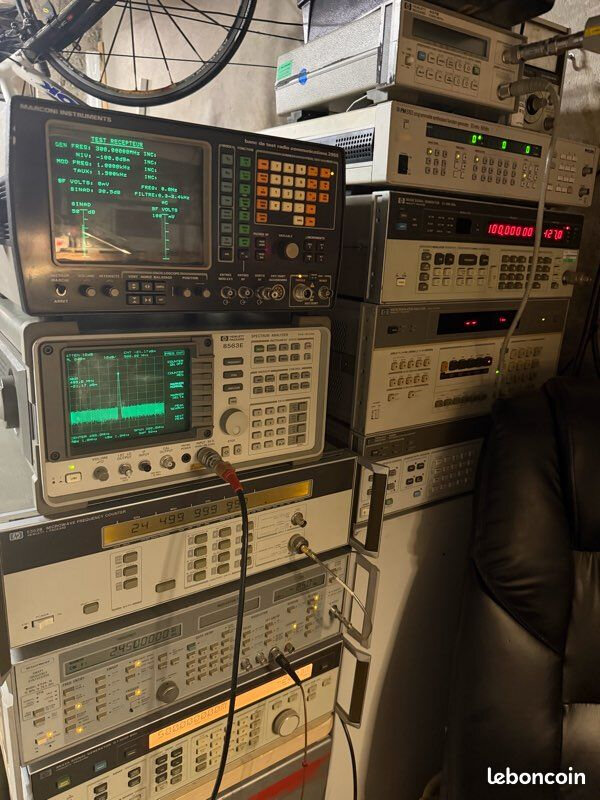

Aujourd’hui, un lot d’appareils de mesure. Du bon matériel, mais qui prendra tout le lot à ce prix ?
https://www.leboncoin.fr/ad/accessoires_telephone_objets_connectes/3240426587
9 appareils pour 13000 €, une vraie affaire.
Il faut aller voir les photos, c’est assez comique.
Bref, encore un vendeur qui rêve debout :rofl:
12000€ oui, mais 820€ de plus ca fait trop!:zany_face:
Jean-Louis
P.S : après il y a du bon matos, mais personne n’achetera le lot a part un brocker le tout a 2000€ max.
bon matos oui, mais des années 80
certains appareils vieillissent mal, certains sont dépassés par des chinoiseries modernes
mais il y a une roue de vélo aussi !!!
sinon, les photos d’appareils au détail n’ont rien à voir avec l’empilage de la photo principale
Il y a deux trucs interssants
: le hp8563e ( analyseur de spectre 26GHz) et le synthe Witron qui monte a la même fréquence. Apres c’est du lourd : j’ai voyagé pas mal avec le 8563E et mon dos s’en rappelle!
On peut dire qu’ils vieillissent mal, mais je ne suis pas sur qu’il y beaucoup d’appareils d’aujourd’hui qui fonctionneront encore dans 40 ans, et qui seront reparables ( je ne suis pas sur qu’il sont reparables même neufs!).
