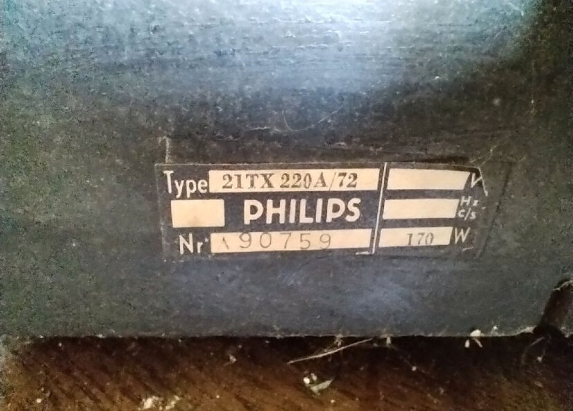

Le coincoin TV
Prix de mise en vente sur le marché :165,000.00 FR (Tarif 521, 1952-1953)
Ce qui équivaudrait à 4155 € aujourd’hui, ce n’était pas à la portée de toutes les bourses

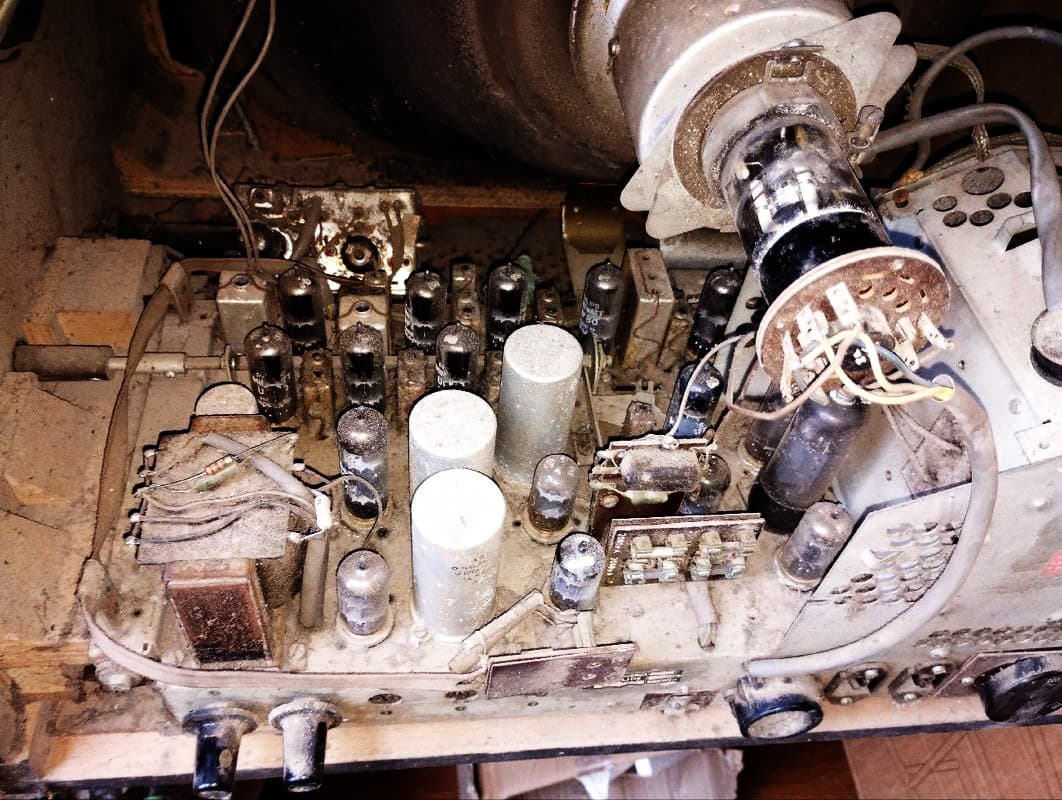

J’ai ajouté les photos du châssis dans sa fiche

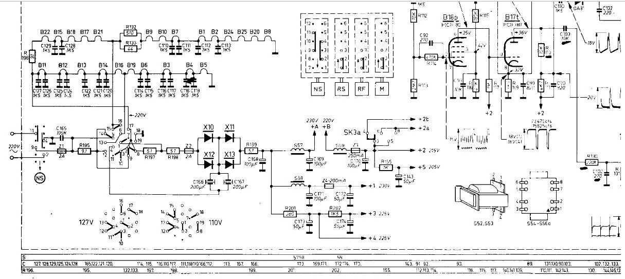

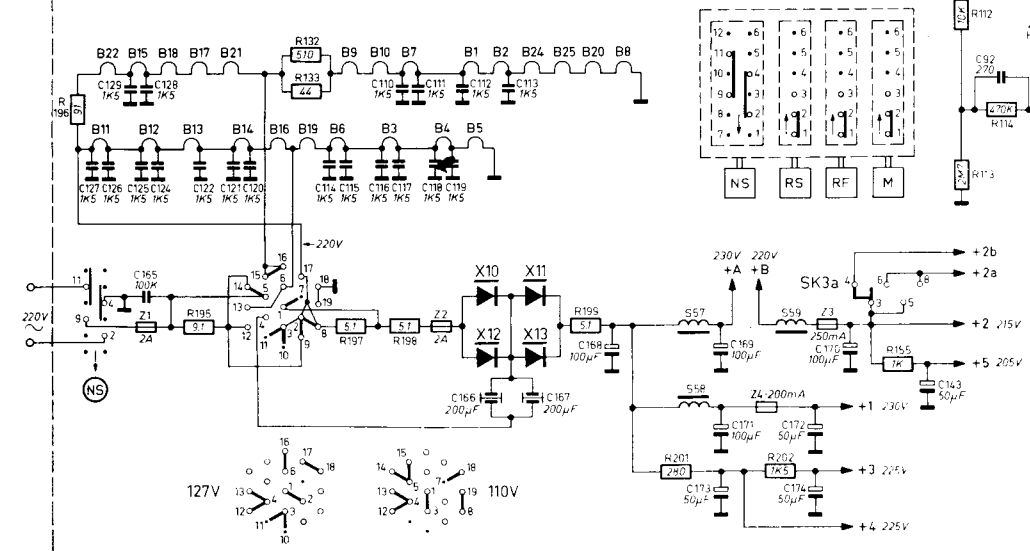

euh ! secteur " tous courants " ? ça m’ étonnerait ! :roll_eyes:
auto transfo peut être , mais " tous courants …

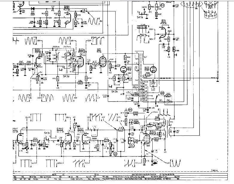

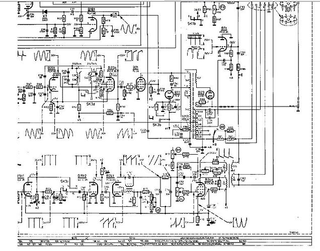

je vois un gros transfo ! c’est quoi ? ça ressemble pas à un transfo de blocking trame … :thinking:
même pour balayer un tube AW53/80 ça me parait un peu gros !!! :thinking:
facile tubes Exxx ou tubes Pxxx ?
les tubes sont tous des Uxx et des Pxx
effectivement l’ alim a pas de TA , direct 220 V
avec diodes semi condutrices!
PCC88 PCF80 UF80 UF80 UF80 UF80 PCF80 PCF80 PL84 PL84 UF80 UF80 UF80 UF80 PL83 UCC85 PCF80 PCF80 UCC85 PCF80 PL36 PY81 DY87 PCL82 AW53-80

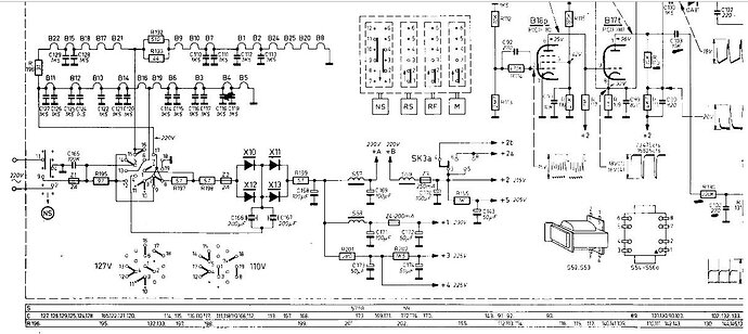

Ben finalement c’est le transfo trame :wink:
C’ est bien ce que j’en ai déduit après avoir vu le schéma de l’ alim et des bases de temps ! :smiley:
C’est le transfo de sortie " trame " alimenté par la lampe finale trame PCL82

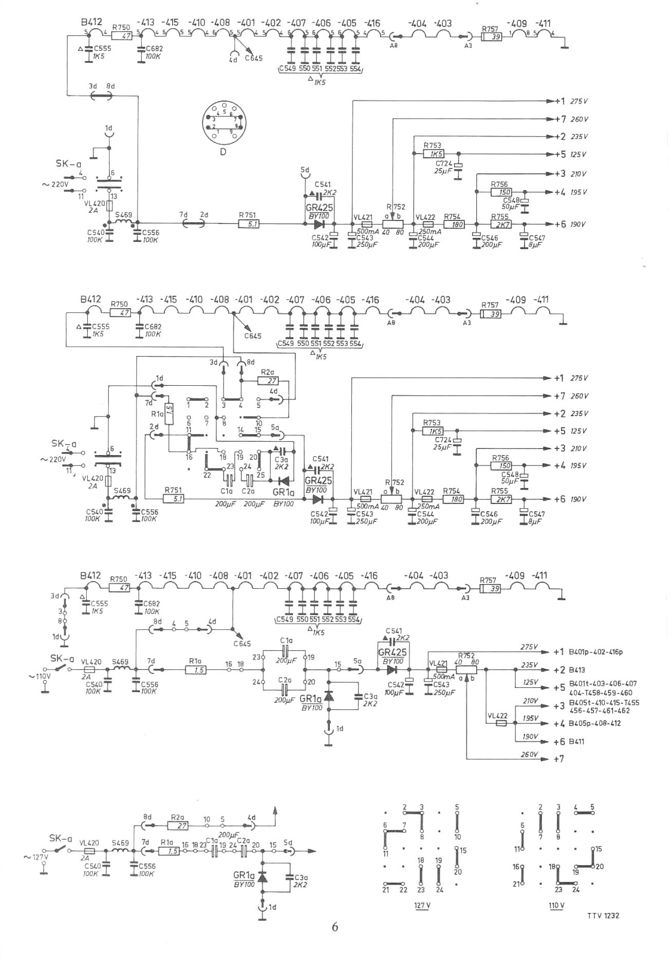

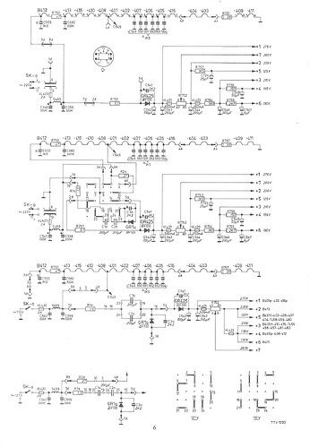

Pas de transformateur mais pas « tous-courants » non-plus sur ces modèles bien connus en Suisse Romande.
Il ne fonctionnent pas sur courant continu, du moins pas sur 110 et 127 V car on utilise pour ces tensions un doubleur de tension.
Montage utilisé sur tous les téléviseurs noir-blanc multistandard Philips 4 et 5 normes 90 puis 110 degrés avec sélecteur de tension de cette époque, fin 1950 et début 1960.
Ensuite ils ne seront disponibles qu’en 220 V toujours sans transformateur.
PS : Les fiches de ces modèles en 43 et 53 cm ont été complétées et corrigées avec le jeu de lampes, y compris le tube cathodique.
Avec une commutation de tensions à la Philips , pour polytechniciens ! :rofl:
Bien sûr comme tu n’y comprends rien et que tu as la flemme d’analyser le schéma, tu n’y vois que du feu …:fire:
Par contre tu sais faire des copier-coller depuis Rmorg … :wink:

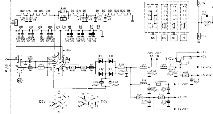

Voici une explication pour Claude, sur ce système d’alimentation multi-tensions sans transformateur géniale, sur un autre modèle Philips plus récent :
Peut être génial …
Mais si t’es devant le poste et que t’ as pas le schéma de positionnement des barrettes à reproduire pour la tension que tu veux , t’ es niqué ! :frowning_face:
une " usine à gaz " aussi c’ est génial " ! :rofl:
moi je préfère un bon transfo avec un seul fusible à déplacer . :wink:

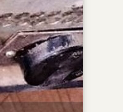

pas de barrettes a deplacer c’est un bouchon précable tirer tourner sur la bonne tension pousser
ach so ! :heart_eyes:
Bonjour Claude bonjour a tous, je trouve ces montages ingénieux :wink: si l’on s’imprègne bien du schéma ce n’est pas plus compliqué, pour ma part j’adore les conceptions Philips donc cela ne me dérange pas. Et je ne suis pas polytechnicien :partying_face::partying_face: Quand au prix de vente c’est … pitoyable :grin:
