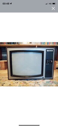

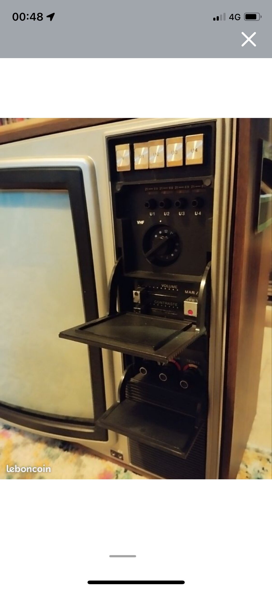

Un Tv intéressant à sauver avant Decheterie Un Sony KV 1810 DF en don dans le 04150
De 1975 il me semble
Voici une annonce intéressante que je viens de trouver sur leboncoin : Vintage TV SONY KV-1810 DF - Photo, audio & vidéo
@cedo_57 , merci pour le signalement.
L’annonce indique « y’a le son, mais pas d’image ».
écran non-balayé ou neige ? (pas précis).
Si le balayage horizontal est HS, ces TV sont difficiles à réparer.
Utilisation de GCS (Gate Controlled Switch), variante de thyristor Sony propriétaire et qui coûtait très cher déjà en 1975.
La revue britannique « Television » a publié un article décrivant une modification fiable avec transistor de puissance BUxxx.
Cordialement
jhalphen
Quand j’ étais au lycée, j’ ai connu ce KV-1810 DF avec des entrées/sorties vidéo EIAJ 8 broches, et des PL 259 vissables, de 1V crète sur 75 Ohms( comme les Péritels ), idéal pour les consoles. Cette version « pro » se voyait au JT d’ Antenne 2, il y a 45 ans, aux cotés de PPDA, mieux fiable que la version grand public.
4 varicaps en UHF, et un rotacteur d’ accord manuel en bande I et III VHF norme E, avec une commutation entre 819 et 625 lignes, ne concernant que le rotacteur VHF, et la varicap n° 4( pour les réemetteurs de TF1 en 819 lignes UHF norme L)
Seul Bémol: il ne jure qu’ avec l’identification trame !

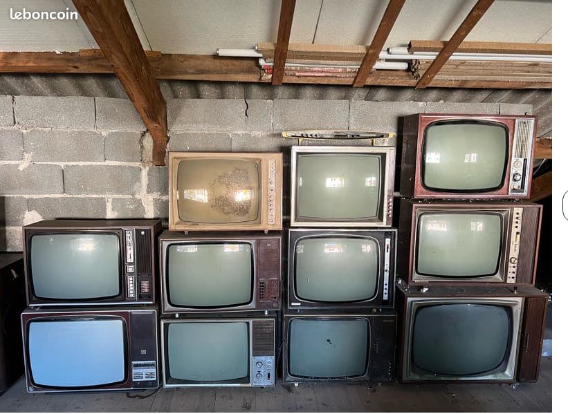

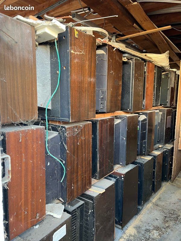

Environ 80TV des années 60-70-80
https://www.leboncoin.fr/ad/collection/2864100602
C’est dans le sud ouest !
ce serait bien d’imaginer de créer une association qui repertorie stocke et sauve ces TV voire même reference des chassîs et des pièces à s’entre distribuer.
Un gros boulot, une grosse organisation et logistique, mais pourquoi pas, Il me semble bien que les TV vintages sont de plus en plus courtisés et aimé, c’est dans l’ère de la nostalgie.

Le TV en bas a droite à l’écran aux coins arrondis est un 70cm, la plus grande diagonale de tube NB jamais construite et assez peu courante.
Dommage que nous n’ayons pas d’autres photos que celle de l’empilage de profil.

Peut être lui demander d’autres photos car il parle de plus de 80 tvs
Un peu comme une casse-auto, qui stocke les pièces détachées, et qui les revend via internet.
Dans une TV épave il peut y avoir des pièces détachées en bon état, utiles pour quelqu’un qui posséderait le même TV.
Pour les TV restaurables de ce lot ça peut intéresser les entreprises qui louent des vieux TV aux studios de cinéma, qui font des films se déroulant à la même époque que le TV.
Il existe effectivement des loueurs pro pour ce type de location. En générale les sociétés de production préfèrent faire appel aux collectionneurs locaux, au plus près des lieux de tournage si possible.

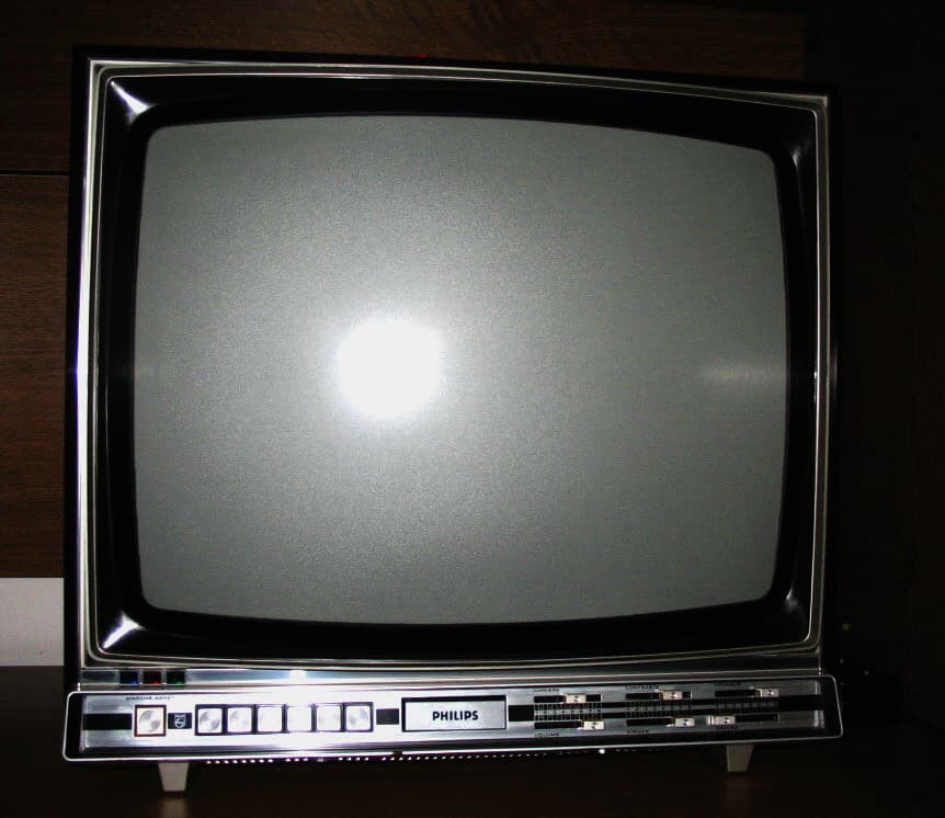

Un de mes premiers tv recup’ trottoir!!!
Je venais de dépanner mon premier tv ( un TELEFUNKEN 42 cm châssis 914AKS de 1980/1981 qui tournait très bien dans ma chambre d’étudiant de Marseille, quand je tombai nez à nez avec ce tv 56 cm blanc esthétique tout écran Philips.
Après mes premières recherches (fallait se bouger le FIAC’, Internet n’était pas encore répandu), il s’agit d’un téléviseur tout transistor à tube Delta 110° châssis TVC6 ( un TVC5 simplifié) datant de 1975/76.
Il avait une panne d’alimentation, vite resolue (transistor de commande ayant un gain en courant trop bas+ faux contacts). Il fonctionna tres bien mzis l’alimentation semblait dériver voire décrocher parfois avec une régulation incorrecte. J’ai finalement adapté une alimentation de TVC5 et le bon fonctionnement fut rétabli. J’ai donné le tv à un pote, ayant récupéré un TV multi standard avec télécommande à infrarouges…
