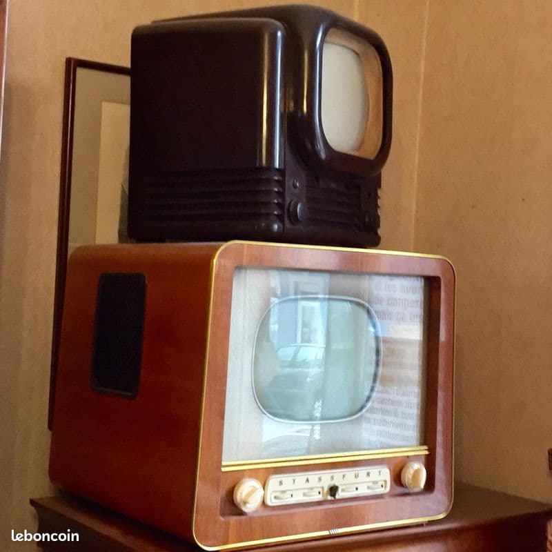

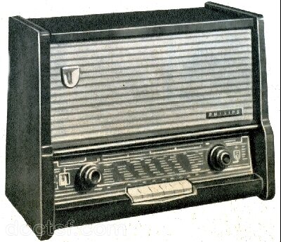

Il y a aussi quatres postes de tsf de visibles:
-Schneider Django AM/FM
-Schneider Boy (ou transboy si à transistors)
-Philips inconnu avec clavier (l’épave à l’envers)
-inconnu horizontal années 40/50

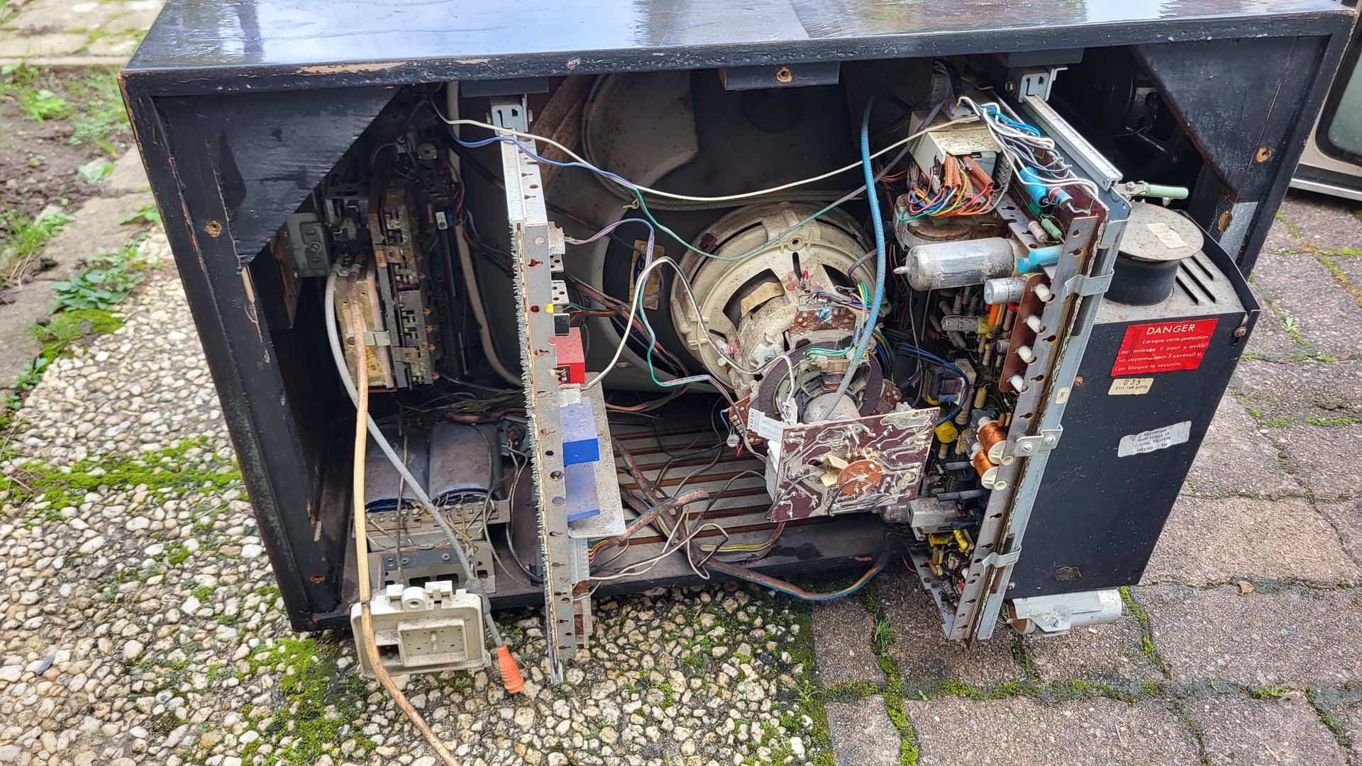

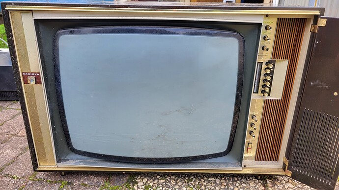

Il y a ce tvc4 56cm dans le lot mais il manque le capot et elle à pris un peu la pluie d’après le vendeur.
Cela ne pause pas de problème pour le tube image, il est au moins récupérable.
Sinon l’ébénisterie et son châssis semblent en pas si mauvais état que ça, il a surement juste subit une petite averse?
Le TV ITT visible à sa gauche semble être aussi un 56cm compatible pour ton TVC4, à confirmer sur place.

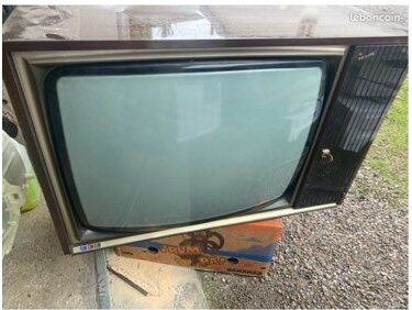

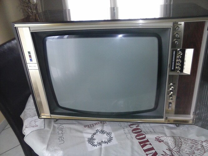

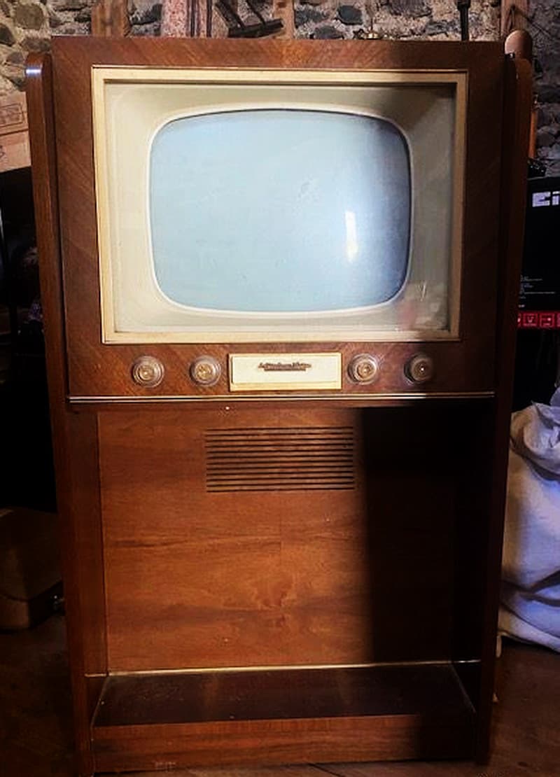

Je pense à celui-ci:
Bonjour Jean Luc,
J’ai acheté le 28/09/2024 à Alexis ce tvc4 56 cm Philips qui est en très bon état et qui a été conservé dans de bonnes conditions (pas de rouille). Je le remercie pour tout .
J’ai toujours le radiola pour pièces.
https://www.leboncoin.fr/ad/photo_audio_video/2889822874

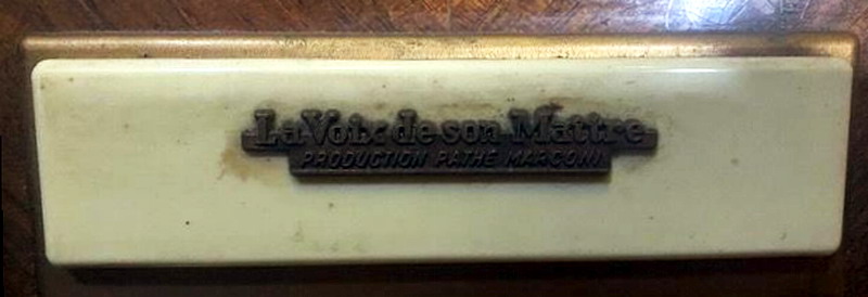

à part le petit bandeau central , c’est quasiment ça … !
@claude_du_27 Bonsoir Claude,
Oui, sur celui du GL il manque la trape avec le logo :hugs:
bonsoir Jean Pierre

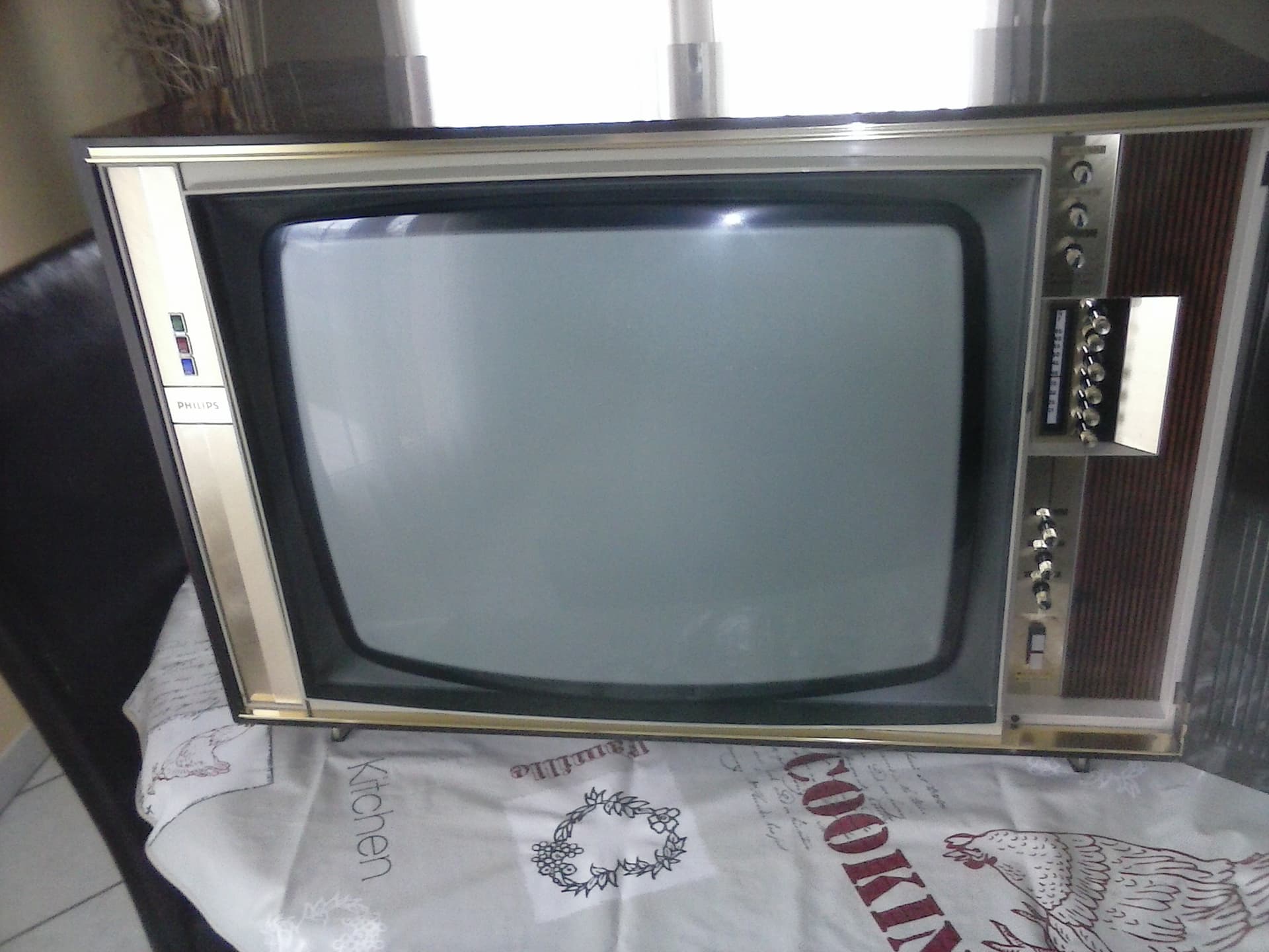

donc c’est bien celui là ? je peux donc ajouter la photo ? :wink:
Re,
Disons que, visuellement cela y ressemble. Mais on n’a pas d’autres indications. Ni sur la fiche du GL, ni sur l’annonce… :hugs:
Tu peux toujours mettre les photos, on aura au moins la photo de la trappe… :roll_eyes:
C’ est fait :wink:

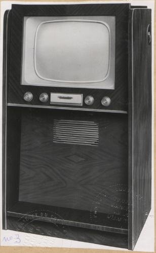

@claude_du_27 Bonjour Claude,
Modèle déposé par Pathé Marconi.en 1955
Source INPI
Export_Portail_Data_Televiseur_Du_24-11-2024.pdf (57,8 Ko)

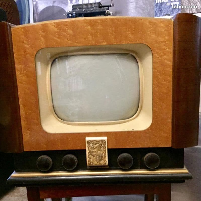

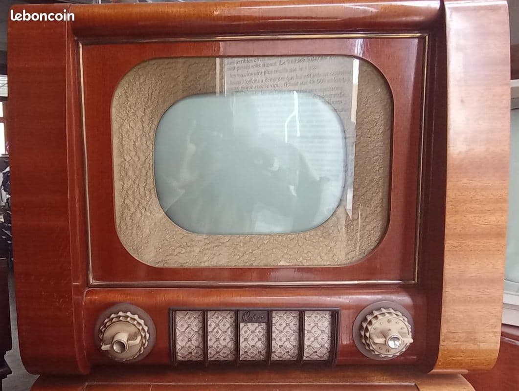

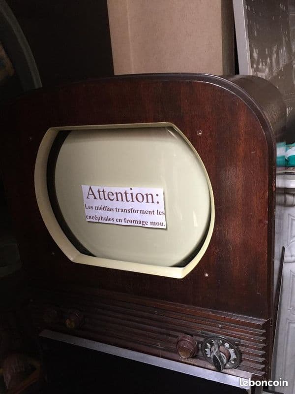

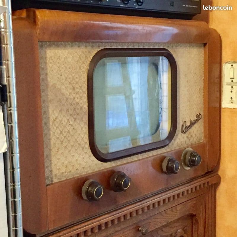

Des télévisuers anciens à Dunkerque !
4 Rafena (3 Rubens et 1 Rembrandt)
2 Stassfurt IRIS 12 (dont 1 en état concours)
2 Bush dont un 12B l ainsi qu’un TV24 (démonté, ébénisterie à revoir)
1 Philco 50T-1400
1 La voix de son maître T151, visible sur les photos prises dans un muséum apparu en 1951. Diagonale 27 cm.
https://www.leboncoin.fr/ad/collection/2463472568
10 téléviseurs anciens, tous à tubes cathodiques parfaitement de chez ronds des années 1948 à
1954 à voir, à discuter, payer et à retirer sur place.

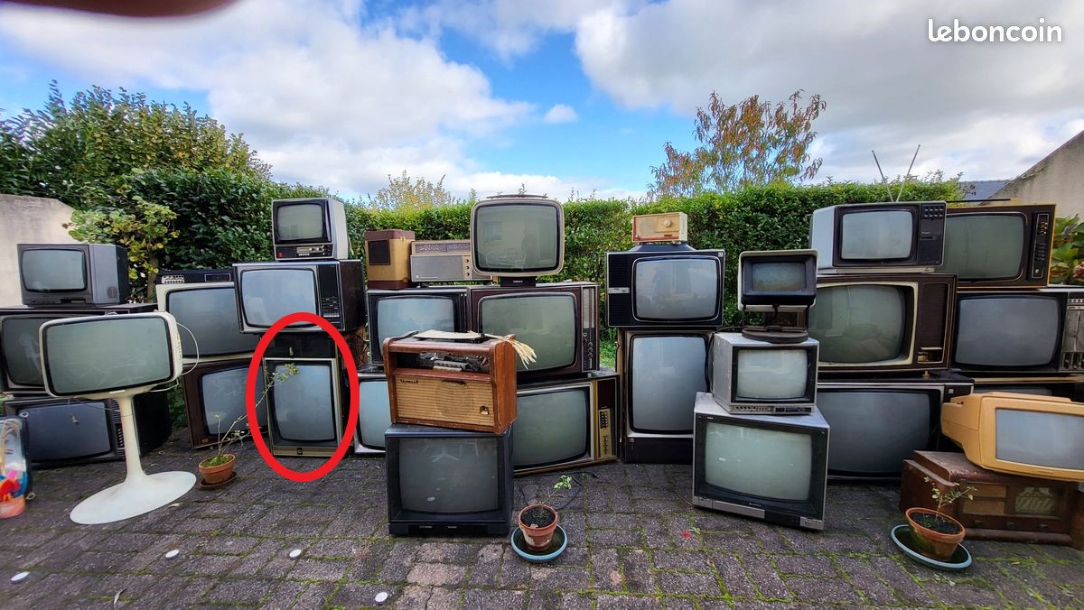

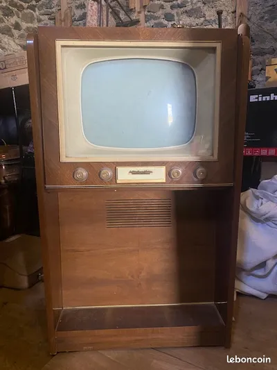

Un tvc4?
Les boutons de commande ne ressemblent pas au modèle couranty de TVC4.
Dans toutles cas, il semble en bel état de présentation!
A sauver « avant dechetterie » … et pour 5€ !
https://www.leboncoin.fr/ad/collection/2913340406
Il faut demander la référence (au dos) au vendeur :wink:

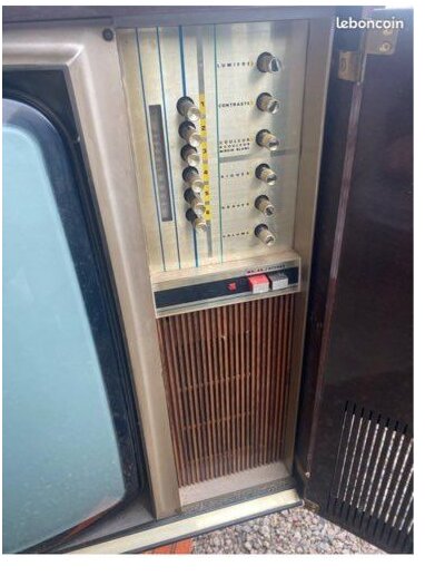

Il ressemble au modèle 26 K 147 de la brochure Philips de la saison 1973-74 :
http://www.marcelstvmuseum.com/philips%20france%201973-1974%20folder06.html

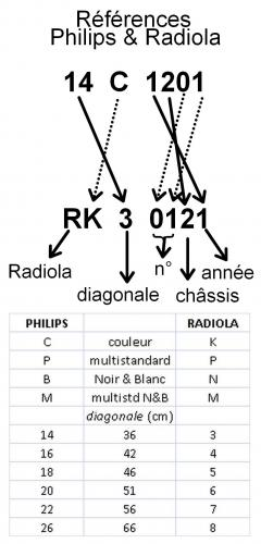

Il existe une méthode pour déterminer le chassis à partir du numéro de modèle, il s’agit d’un chassis TVC4 :
Ce modèle 26 K 147 était encore proposé dans la brochure Philips de la saison suivante 1974-75, la photo n’étant pas de bonne qualité on a l’impression que la façade a légèrement changé de style pour les 6 boutons de préselection, et que l’indicateur vertical de fréquence à gauche de ces 6 boutons semble avoir disparu :
http://www.marcelstvmuseum.com/philips%20france%201974-1975%20folder08.html
Les modèles TVC4 disparaissent ensuite à partir de la brochure Philips 1975-76, on ne trouve alors que les chassis TVC5 et TVC6.
