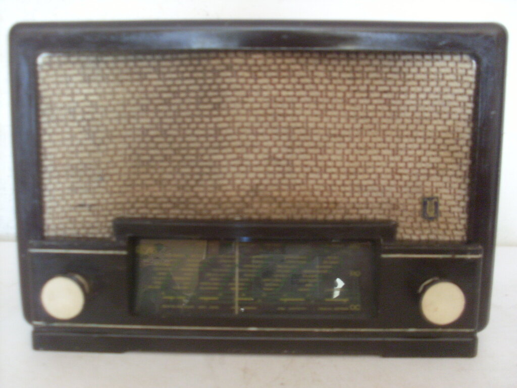

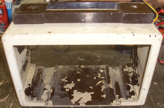

Je suis en train de restaurer ce petit DESMET 990 U ramené de St AUBIN (merci Jean-Michel :wink:), la peinture blanche qui recouvre la caisse en Bakélite est en train de s’écailler et part en lambeaux, j’ai donc décidé de tout enlever et laisser la Bakélite telle qu’elle.
Le tour de cadran a déjà été fait (posé en haut), il me restera la caisse.

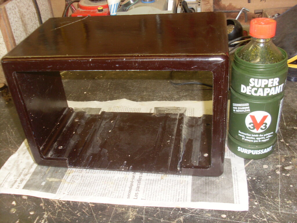

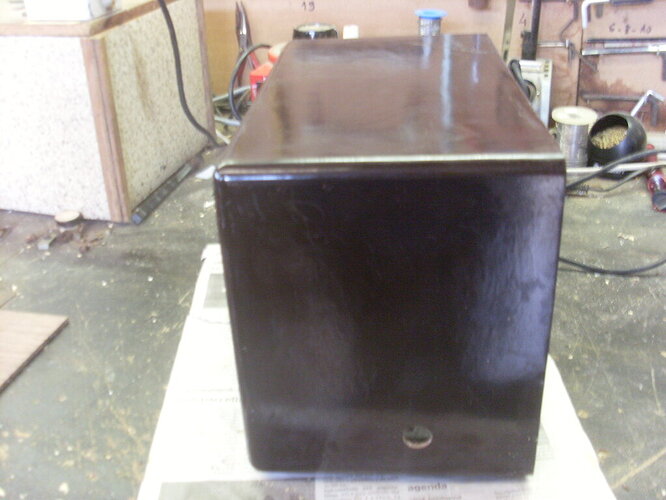

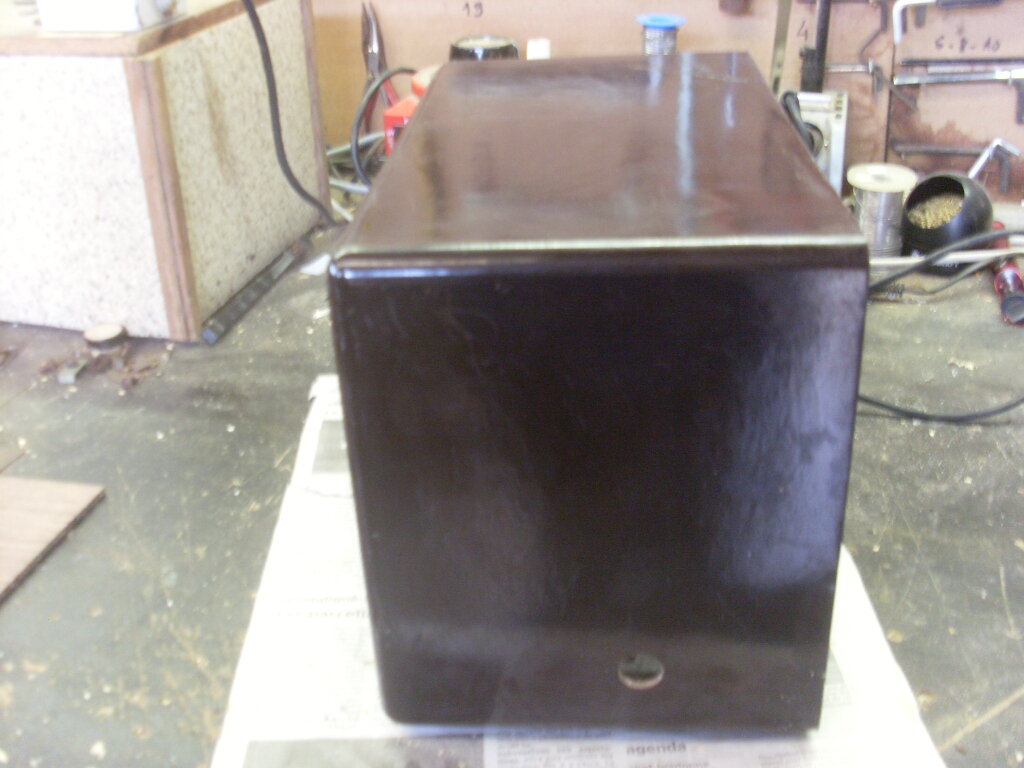

Voilà, la peinture blanche a disparu. Ç’a mis quelques jours, car il a fallu passer 2 couches de produit par face de la caisse pour tout enlever. L’intérieur, pas besoin, la peinture est partie avec un simple coup de Sopalin tellement c’était écaillé (dû sûrement à la chaleur à l’intérieur de ce poste tous courants).
C’est quand même + simple d’enlever de la peinture sur de la Bakélite que sur du bois, car elle s’infiltre dans les fibres, ponçage en plus.

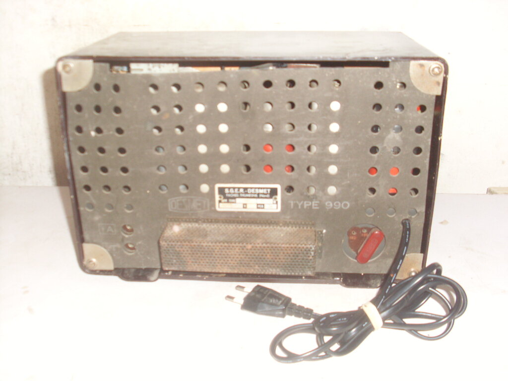

Le voilà remonté. J’ai laissé les boutons en blanc pour faire contraste.
Cordon secteur changé, car il partait en lambeaux.
Le poste fonctionne, mais avec de la ronflette, je verrai ça + tard.
