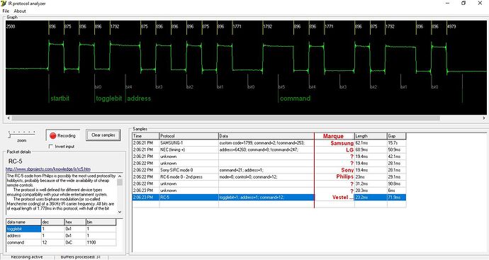

J’ai acheté cette télécommande, par curiosité, pour une dizaine d’euros.
Rien à dire, ça fonctionne parfaitement sans rien programmer. Le petit défaut, qui est dû au fait que la télécommande envoie plusieurs codes à chaque appui touche, est une réactivité moindre par rapport à une télécommande d’origine ou programmable, mais c’est normal.
Oui, mais ça dépend de l’ordre du code envoyé, et donc de la marque, dans la succession (il y en a 9 en tout).
Samsung est en 1ere position, LG en 2ème, Sony en 5ème et Philips en 6ème, Vestel en dernier.
Donc pour Samsung et LG, il ne doit pas y avoir de retard significatif, par contre pour Sony et Philips ça doit se remarquer. Sans parler de Vestel.
En effet, ça confirme mes observations, j’ai 2 Samsung et une Philips, et la réactivité est meilleure sur Samsung. Mais ça reste plus que largement acceptable sur Philips.
La mienne ne supporte que 5 marques.
En tout cas, c’est sympa de ne pas se prendre la tête à programmer une télécommande, dieu sait que j’en ai eu un nombre incalculable, avec des notices perdues au fil du temps, et les codes avec.
Certes, celle-ci est bien loin de proposer toutes les fonctions, mais j’aime bien le concept.
Cela n’est possible que pour les marques qui gardent les mêmes codes de télécommande au cours des générations d’appareils au moins pour les commandes principales, ce qui est le cas des marques les plus importantes.
Par contre je suis surpris que la tienne ne supporte que 5 marques, as-tu analysé le faisceau infrarouge avec un logiciel genre IR protocol analyser ?
Sur la mienne il en trouve 9 même s’il ne reconnaît pas certains codes, peut-être parce qu’il est beaucoup plus critique sur le timing des impulsions que les TV.
La durée totale des messages successifs est de l’ordre de 270 ms.
Je n’ai pas analysé le faisceau infrarouge, mais il est mentionné 5 marques sur l’emballage.
En fait je pense que la mienne ne supporte pas réellement 9 codes différents.
Les 2 codes non identifiés après le code LG sont en fait les codes de répétition du code NEC (normalement quand on maintient la touche appuyée un peu longtemps).
Les deux après le code Philips (RC6) pourraient également être des codes de répétition.
Il faudra que je refasse une analyse en appuyant très brièvement.
