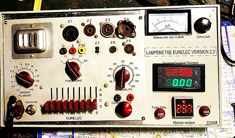

On l’avais promis, le voilà!
Lampemetre Eurelec version 2 de 1970 complété et modifié pour une utilisation facile.
L’article est ici:
https://www.radioman33.com/pages/mes-constructions/lampemetre-eurelec-version-2-2.html

Super intégration !
Il faudrait tester une lampe à faible débit comme l’ecc83.
Sur l’Eurélec version 1 ,elles passent mal.
rajout d’une vidéo du fonctionnement:
Et une loupiotte à forte pente, style EF184, ça donne quoi?
regarde la vidéo j’ai testé une EF80 : tout est OK
le seul pb c’est que le transfo est prévu pour 220v (pas de prise 245v)
EF80: 7,4mA/V
EF184: 15mA/V
Si je te pose la question, c’est parce que sur mon lampemètre fait maison, lors des essais, les EF80 passaient, alors que les EF184 faisaient osciller tout le bouzin.Je te raconte pas les essais à grands coups de perles ferrite et autres!!! J’y avais passé du temps, et fini par avoir un fonctionnement stable…
oui, on a eu ce probleme sur le lampemetre digital!
mais l’EF80 oscillait aussi apres la mise en place des perles ferrite tout est revenu normal!
je vais essayer de trouver une EF184 pour tester sur celui-là!
