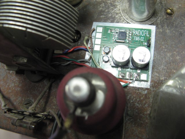

Voici spécialement pour les Girondins du club (il y en a au moins un et non des moindres !!) l’installation dans un Fedha 548. Cette radio était fabriquée dans la région bordelaise au début des années 40. Le constructeur était « Combe Gensac ». Le changement de gamme est indiqué par une sorte de trèfle à droite au dessus de la marque. La photo 4 montre le dispositif de mise à la masse de B6 lorsque la demi poulie, qui commande le trèfle, arrive sur la position PU. L’alimentation est prise dans le circuit filaments, AC1 à la masse. J’ai ajouté une prise de son à la fin.
Désolé pour le marquage « violent » de la ECH3, il y était quand j’ai reçu le poste. Ceci dit c’est efficace !
