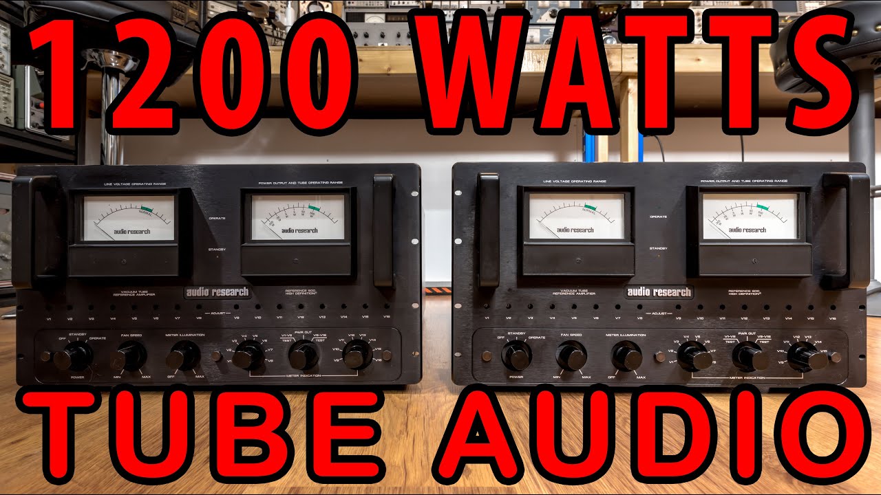

Bonjour, on peut voir Mr Carlson en réparer un dans cette video (en anglais :slightly_smiling_face:):
Et aussi il y a intérêt à bien les appairer vu le nombre ! Autre petite remarque, avec toute cette chaleur, le circuit imprimé doit être de bonne qualité avec des pistes bien solides…
