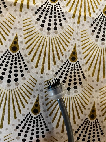

Le vendeur l’avait acheté avec le centrad 923, du coup il m’a vendu avec.

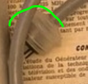

Là je ne suis pas sur que cela va sur le centrad sauf par le biais d’un adaptateur ? Sinon dans le schèma il y a V1 Modulation et BF qui est 9 broches.
Un coté est un potentiomètre
Il y a 9 broches.
C’est une lampe sur ce support
le tube V1 une 6BQ7

En tout cas, il manque le bout métallique qui est inséré dans la partie basse là où il y a le capuchon rouge. Et puis je suis perplexe à propos du branchement à 9 broches de l’autre côte.

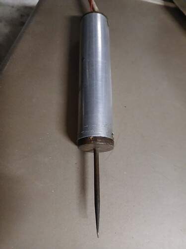

J’en avais fabriqué une (il y a des lunes et des lunes) avec une pointe (un clou).
J’avais refait fonctionner un appareil semblable il y a quelques années. Ci-dessous une visu de ce type de sonde mais sans potar …
