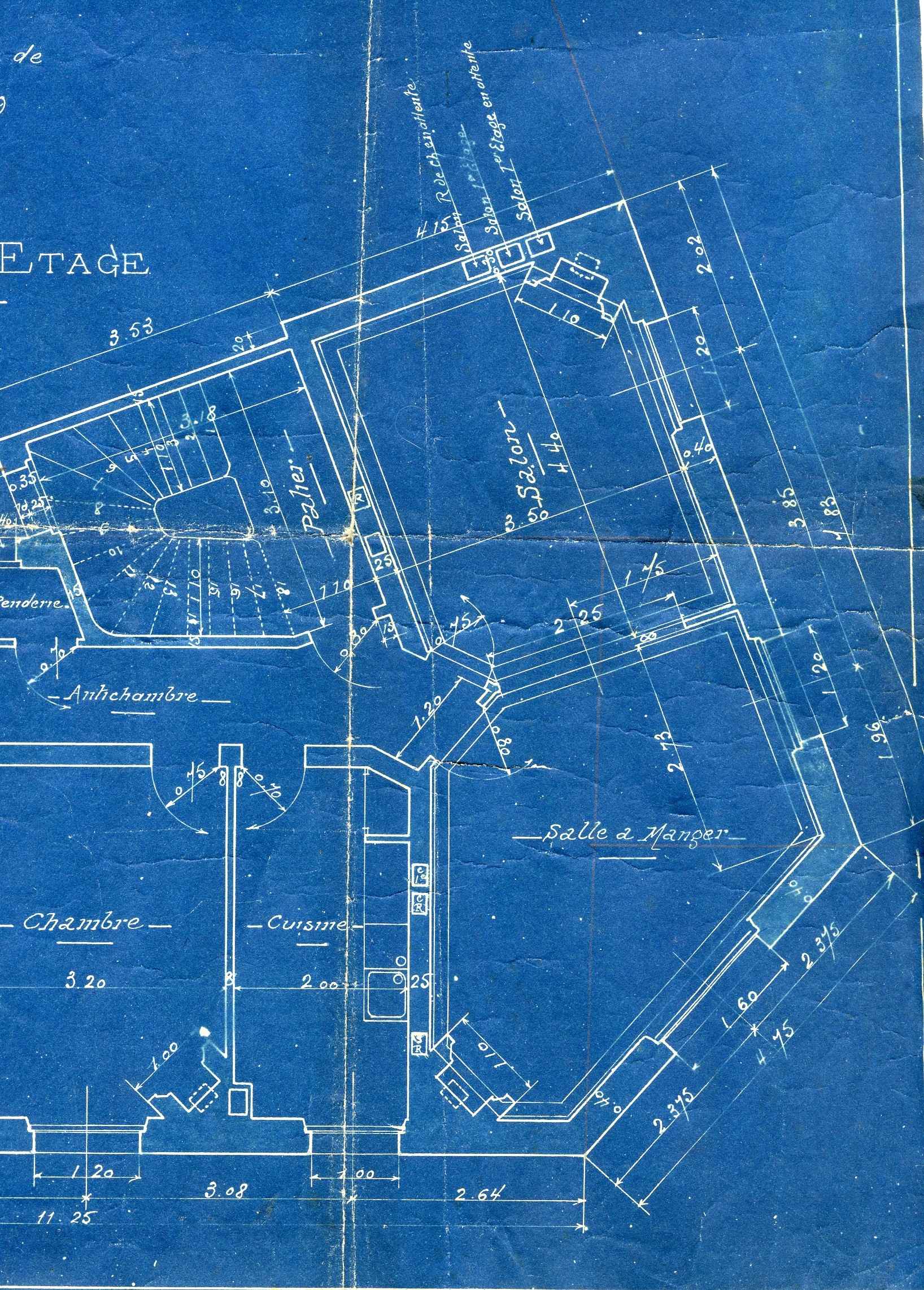

Le procédé est tout simple :
On expose le papier à une forte lumière, en plaçant dessus un document imprimé ou dessiné sur calque.
Tout ce qui est masqué par l’encre est ensuite révélé et fixé, par une vapeur d’ammoniac.
Cdlt
Jean-Michel
En cherchant cyanotype, on trouve encore des kits de chimie pour faire des tirages « bleus », autre option.

Pour illustrer , voici un “bleu “ d’époque d’un immeuble de 1908.
